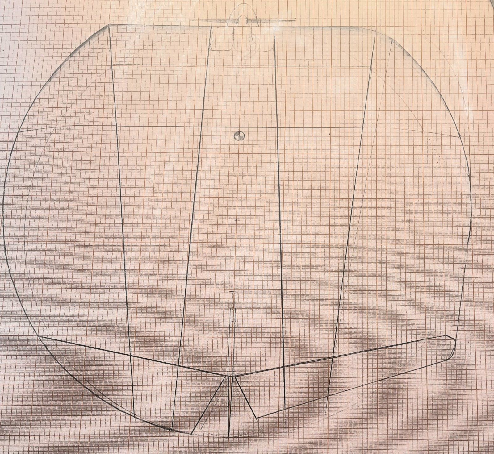

Выкос мотора: Выкос в ноль, практически мотор вдоль хорды. Судя по отклонению РВ и элеронов нужно выкашивать сильно вправо, либо мотор смещать влево.
Центровка: точно по чертежу, не двигал. На подлётах пробовал более заднюю, получалось оторвать носовую стойку, не отрывая основных. Потом повторю эксперимент.
Это первый лётный день в этом году, потому я осторожничал. Рулил по крену довольно резко. На круге при движении по ветру перекладки это действия рулями, самолёт может лететь ровнее. Ладненько, если что спросите позже отвечу. Хотя по видео всё очевидно.

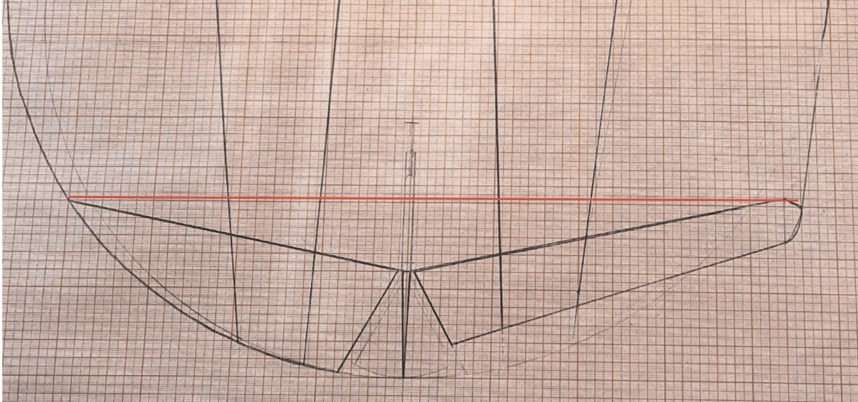

Поскольку по тангажу управление боее чем достаточно, а форма круга для меня не аксиома, а только отправная точка, корректировка будет следующая.
В корневой части элевон будет укорочен на 200мм, но по размаху добавлена и ширина и длина. Таким образом центр давления сместится и увеличатся плечи элеронной составляющей элевонов.
Примерно так.

Упомянул. И только сейчас подумал что итоговое положение рулей надо бы сфотографировать.
И ещё я думаю надо заднюю часть крыла приподнять целиком, иначе придётся всю нагрузку от РВ держать руками. Оптимально будет по этой линии отогнуть вверх.

И ещё я думаю надо заднюю часть крыла приподнять целиком, иначе придётся всю нагрузку от РВ держать руками. Оптимально будет по этой линии отогнуть вверх.Посмотреть вложение 554443
Нельзя отогнуть эту часть крыла. Со складыванием проблема будет. Проще две резиновые растяжки на РУС поставить, чтобы скомпенсировать или отриммировать тангаж.

Интересно бы поэкспериментировать с прямоугольной врезкой между полудисками. Есть версия, что можно увеличить удлинение до 3 и всё ещё сохранить 100% управляемость при перетягивании ручки.
Ну с урезкой элевонов, как я нарисоаал, я и дрейфую в этом направлении. Хорда получается короче размаха.
Хорда 4300 размах 5000. По этому чертежу.
