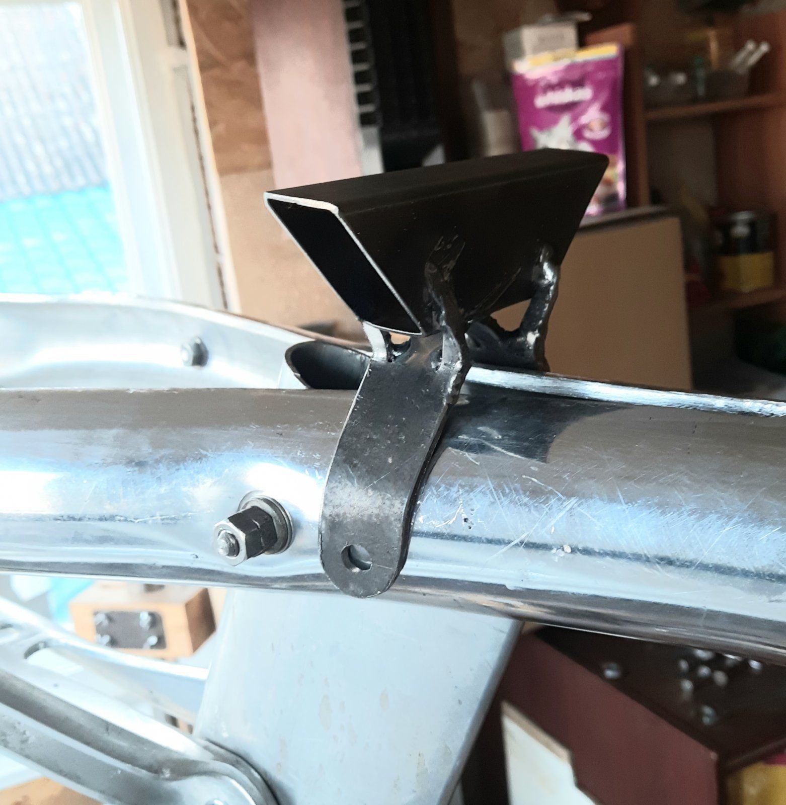

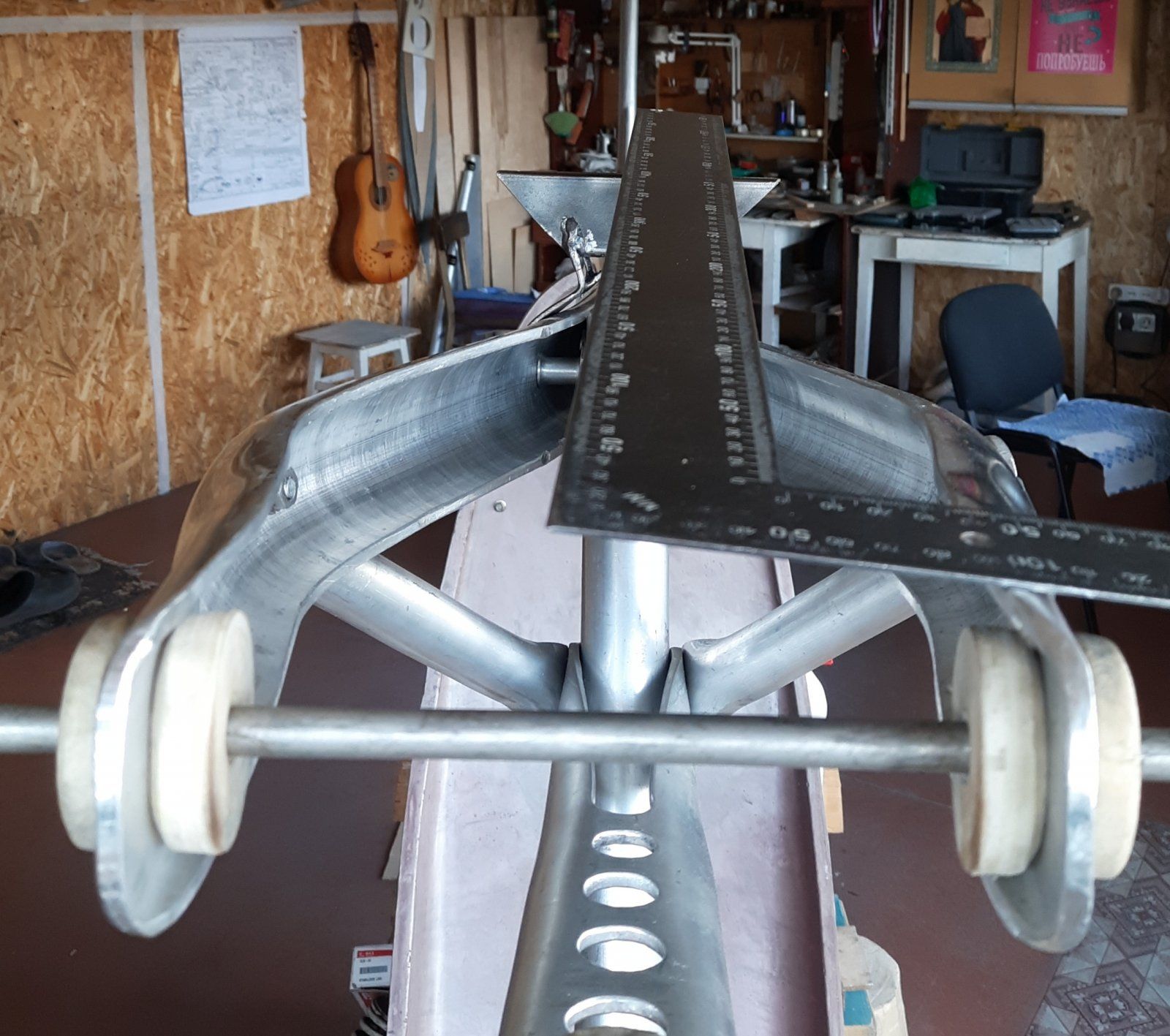

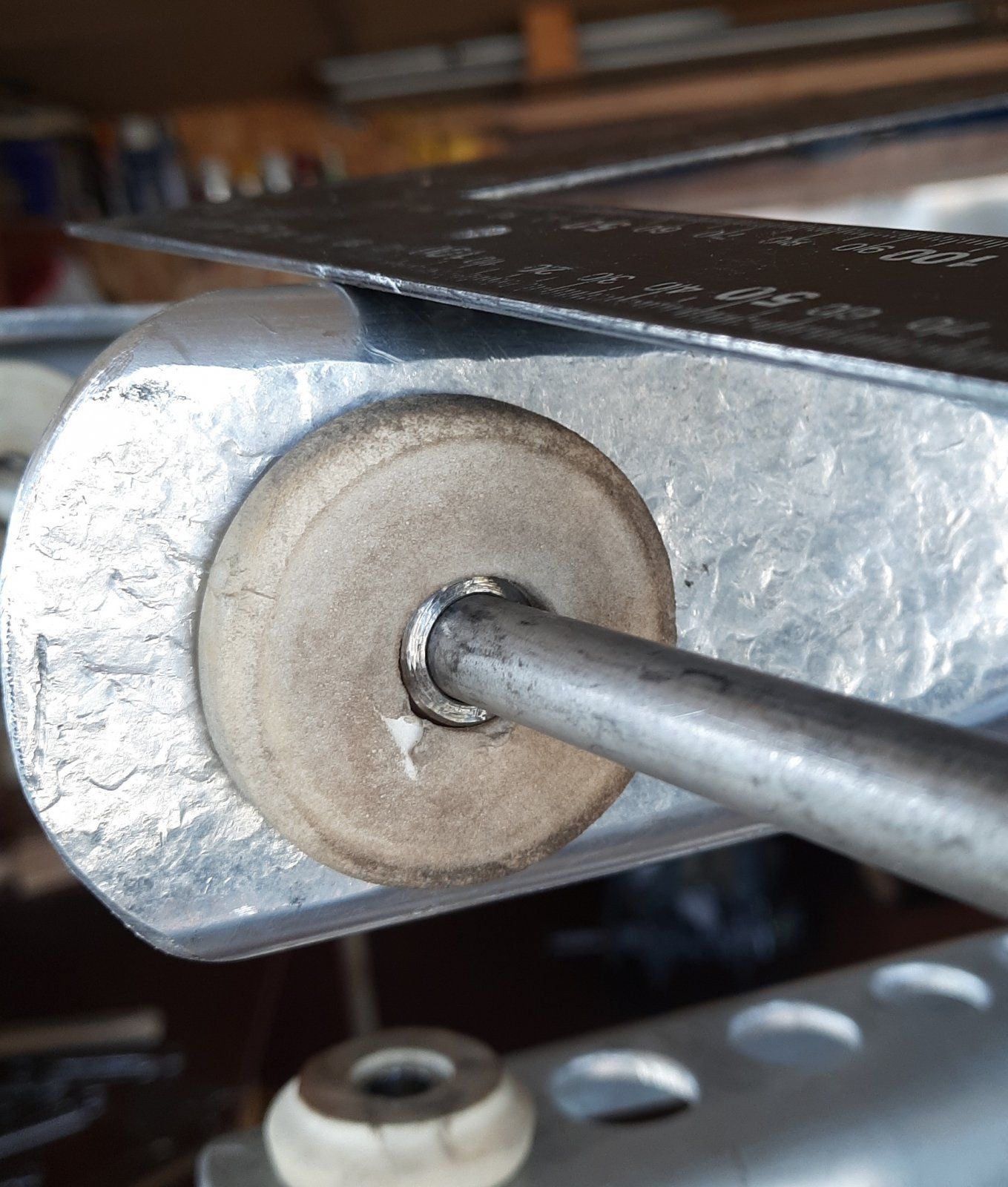

К стати, проверил сейчас перпендикулярность осей подушек, относительно оси фюзеляжа.
Оказалось, как раз на 2 градуса отклонена вправо.
Это я удачно ошибся😀
При желании, можно будет эксцентриковыми втулками сыграть в ту или другую сторону.
Основание двигателя отдал в порошковую покраску еще на позапрошлой неделе.
Все еще очередь не дошла.
Пока делаю кронштейны крепления лонжеронов на "хребте"

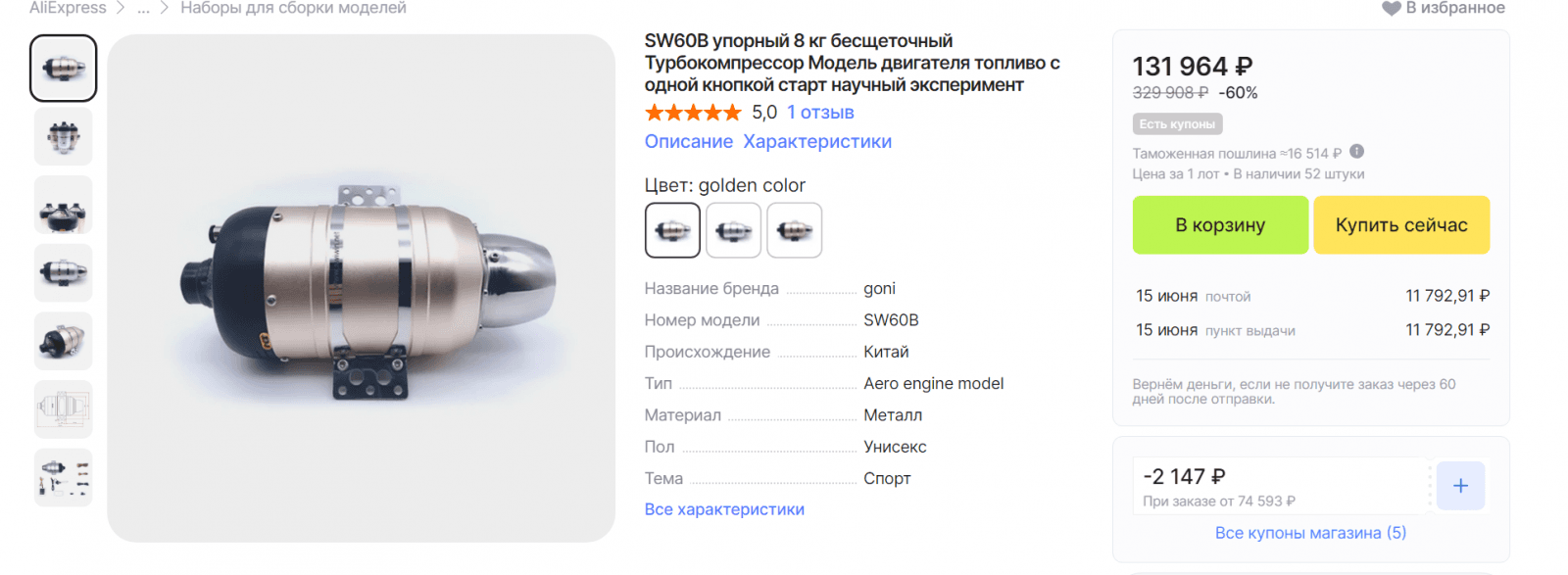

https://aliexpress.ru/item/10050063...w.productlist.search_results.3.5b0f338ftFcQwa
Однако 100000об\мин ,пристроить сопло и на модель реактивного самолёта.🙂
Для зажитков))) Пяток таких на СЛА поставить или на планер и будет пушка. Кто то так даже делал, 2 по 80кгс и полноразмерный планер и огонь.

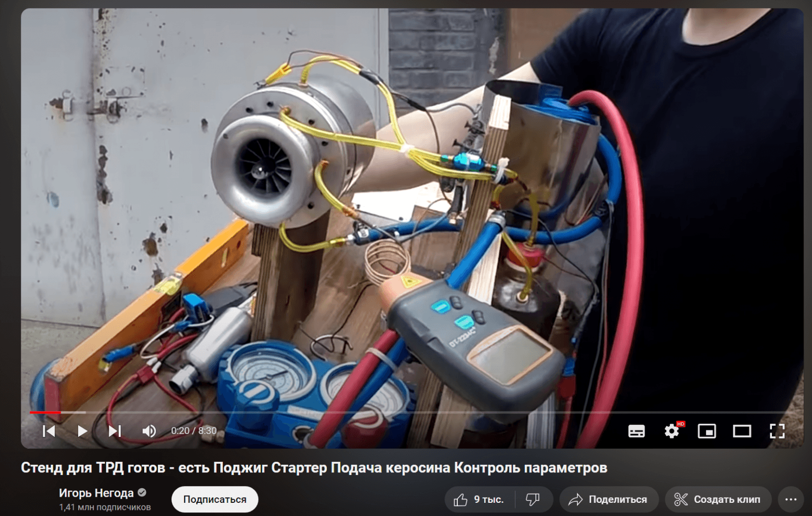

Ну и для особо в хорошем смысле контуженых, свой собственный самодельный ,реально работающий и на канале установленный и прошедший испытания на реальной модели с полетом : ТРД
