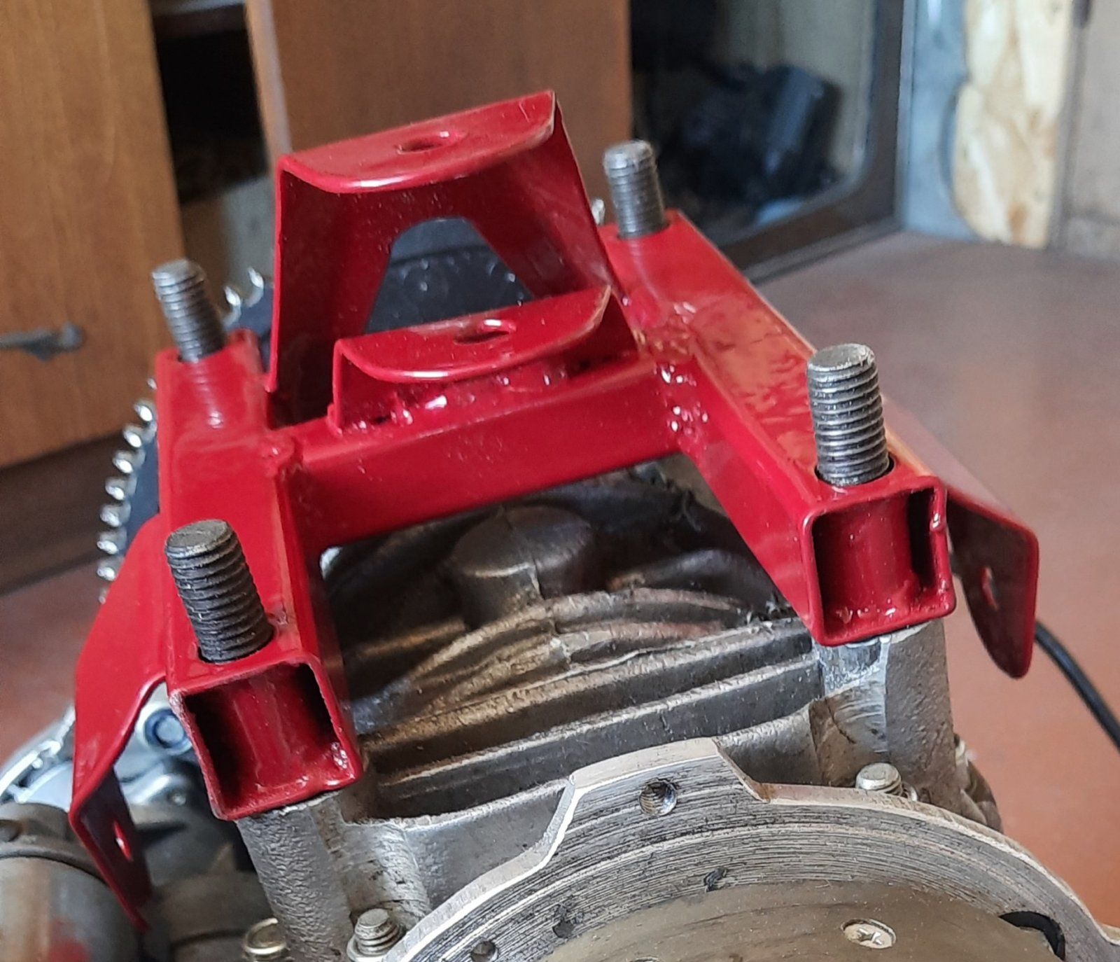

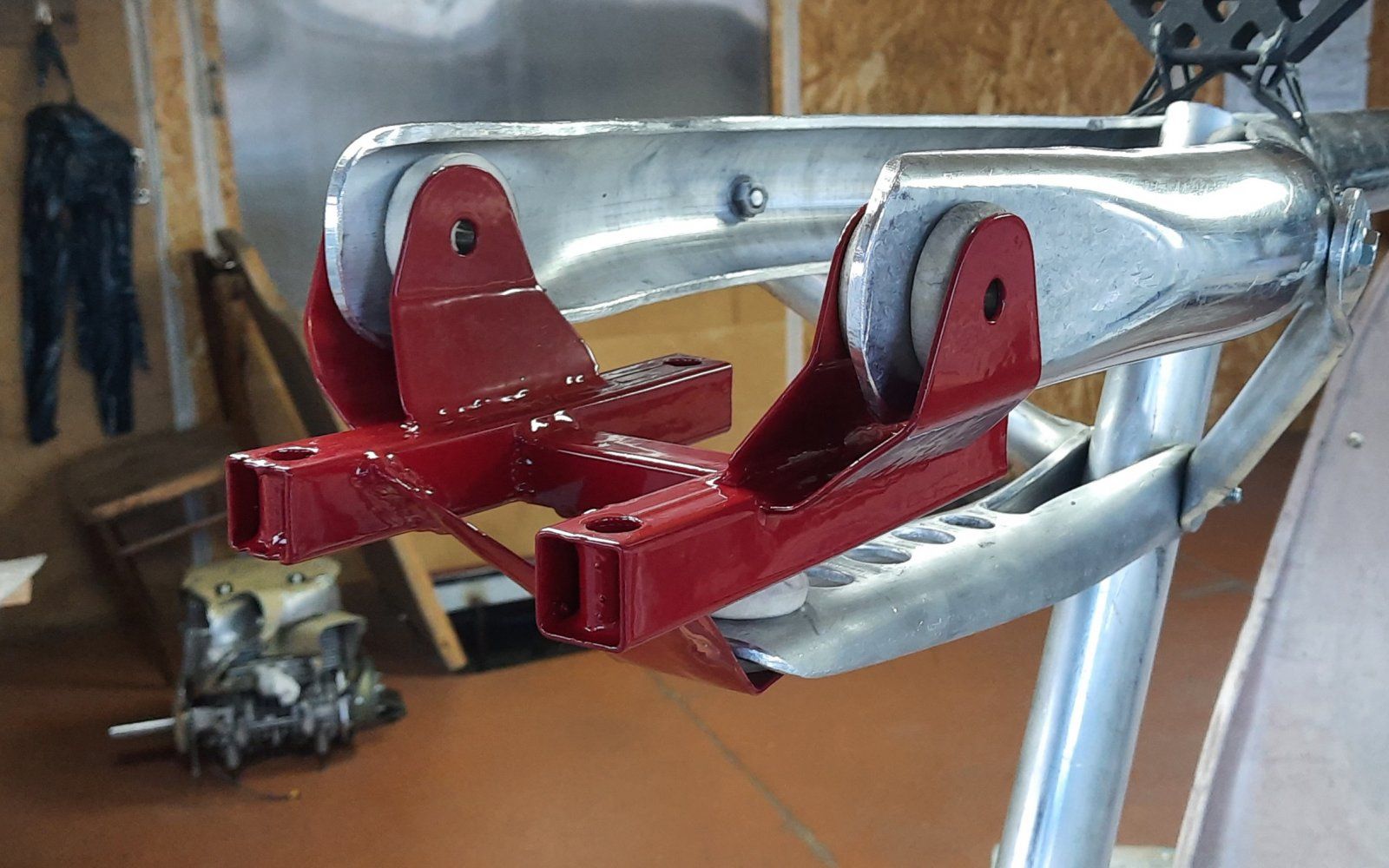

Вот еще фотка основания двигателя на моторе.
Маленько распилил отверстия где терлось по шпилькам. Чтобы снимать, ставить мотор было без проблем.
Теперь можно основание прикручивать на мотораму и ставить мотор, делать обвес.
