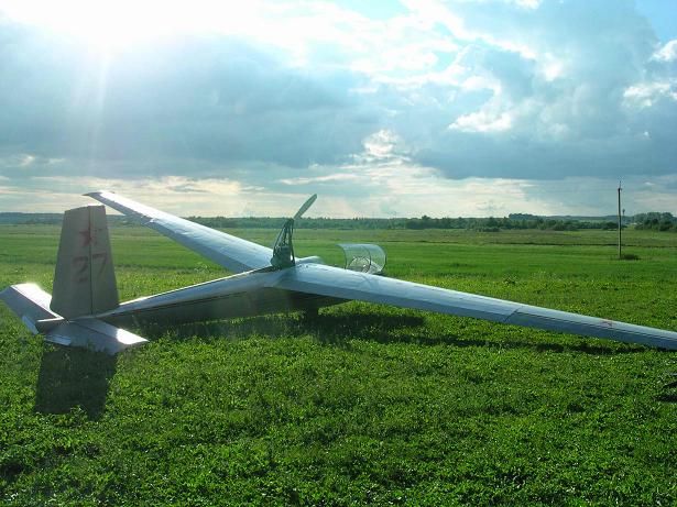

Затевается строительство мотопланера с убирающейся СУ. Цель - снижение себестоимости первоначального обучения и соответственно расширение круга "больных". Выглядеть будет приблизительно так:
    61,3 КБ · Просмотры: 312
Cиловая установка выглядит,как неубирающаяся.Дайте схему уборки!
Здесь лучше видно.
    92,6 КБ · Просмотры: 291

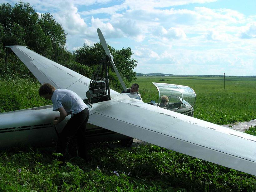

A ia smotry iz moego aeroklyba Blanik🙂 , moi dry poslal im foto cilovoi ystanovki s DG-400. Naskolko znau otlichno polychilsia🙂
Отлично получилось фото или Бланик? Они же и будут его делать.  🙂

Otlichno Blanik polychilsia🙂
Remenni redyktor stoit na vsex planerax s takoi komponovkoi...pro otkazi ne slishal.
Зубчатые ремни не разрушаются внезапно, при определённом навыке достаточно легко диагностируются визуально.

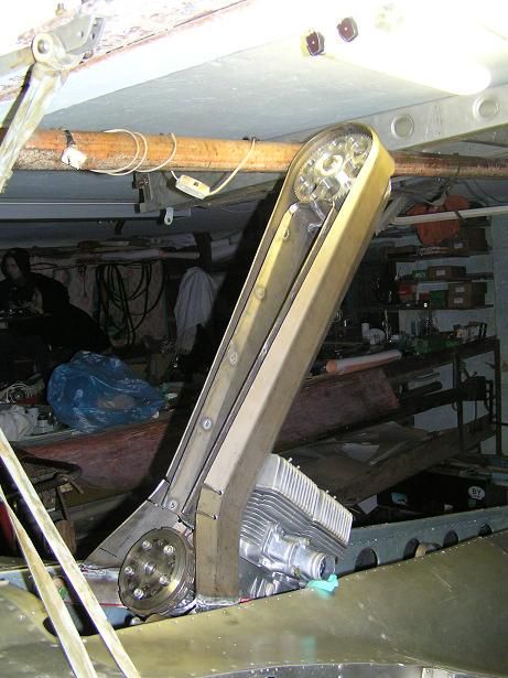

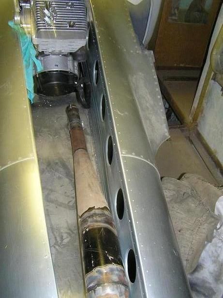

Вырез в фюзеляже под короб получился не слабый.
    51 КБ · Просмотры: 330

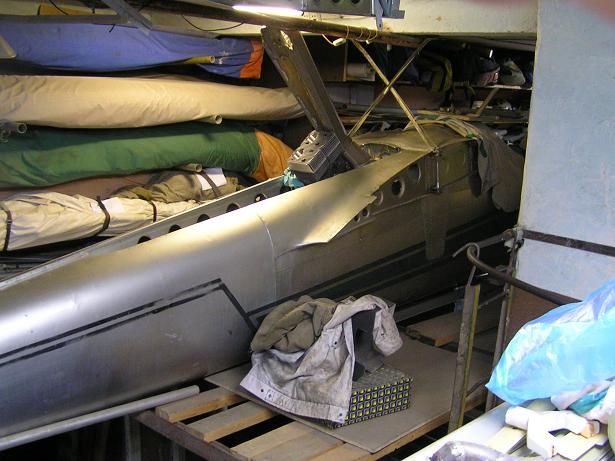

Попытка создать замкнутый контур обшивки фюзеляжа.
    40,1 КБ · Просмотры: 294

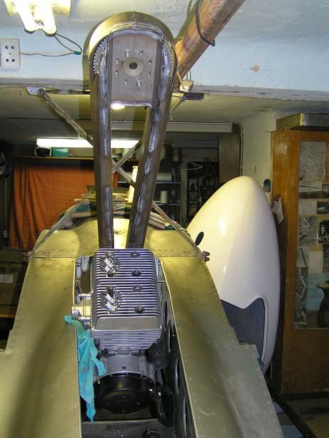

Титановая "нога".
    50,2 КБ · Просмотры: 274

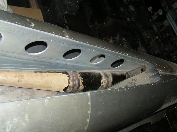

Резонансный глушитель будет подключаться при выходе "ноги" в рабочее положение.
    46,9 КБ · Просмотры: 279
"Нога" сварная из листового титана, ремень будет закрыт крышкой.

Т.е оребрение головки двигателя находится в затенении ЗА ногой, да ещо поперек???
Добавлять дефлекторы будите или ну их нах? :-/
Что-то конструкция крепления ноги хлипковато смотрится. ТАм ведь рычаг большой получатся и тяга винта чего нибудь гденибудь внизу будет пытаться отломать. Или на фото ещо не все прикручено?
Дефлекторы обязательно, согласно рекомендации и указаниям дилеров РОТАКС.
А изгибающие нагрузки на ногу не действуют, ось винта соединена с фюзеляжем тросиком, который и передает тягу винта на фюзеляж.
