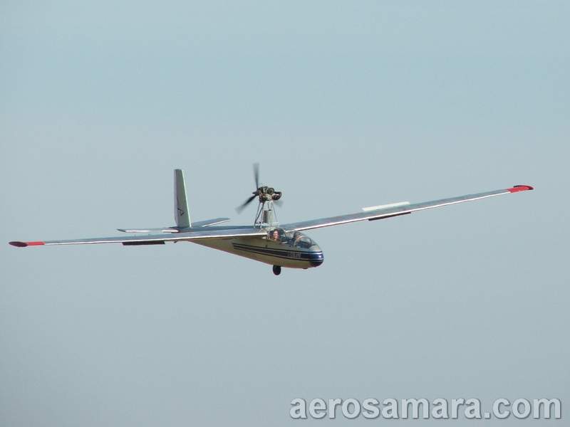

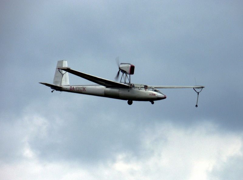

Посадка приморского Бланика. СУ неубирающаяся. Субарик ЕА-71.

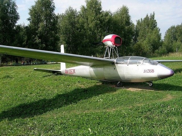

А енто в Иваново. Сначала с "Субариком" (с 2003 года),затем с "Сузуки" (с 2007 года) летаем.

Очень интересно ! Расскажите ,пожалуйста, поподробнее про характеристики и полеты ! Слышал,что Бланик с мотором превращается просто в двуместный самолет с большим размахом.Как считаете-можно сохранить свойства планера ?
И еще-почему сначала на Субару а Потом на Сузуки перешли ( и какие?) ? Хуже\лучше стало ?
Крейс.скорость 130,макс.170,верт. 2,5-3 м/с,посадочная 68-75 (с закрылками и без).Всё это вдвоём.Да,это двухместный самолёт с высоким качеством. Свойства планера осталось одно - простота и относительно безопасная посадка с выключенным двигателем. Проверено. "Сузуки" мощнее, легче,новее, но "Субару" лучше компонуется - это видно на фотках.

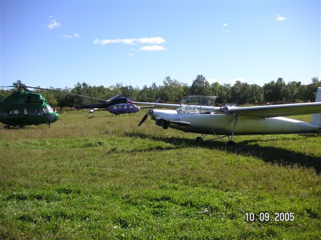

О Камчатском бланике мне Виктор Ильич рассказывал. У него гиря в хвосте.  🙂
