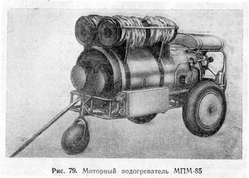

Кто обладает опытом, как это раскочегарить?
Может быть, у кого-то есть документация МП-85 или аналоги.
В интернете отыскалось на МП-70, но такое ощущение, у них не только в типа двигателя различие http://aerocomplekt.ru/userfiles/MP-70.doc

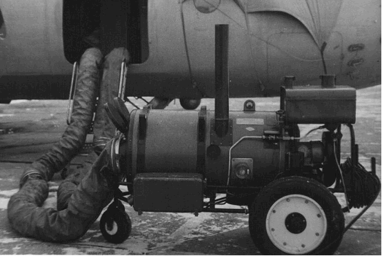

У нас конкретно такой - МП-85

Если все в исправном состоянии, то необходимо раскалить запальную свечу, затем открыть кран подачи бензина, когда бензин разгориться в горелке, включить вентилятор, после устойчивого горения, открыть кран подачи керосина, а бензиновый закрыть. регулировка температуры осуществляется краном подачи керосина.
Если розжиг не исправен, то техники  разжигали МП-85 при помощи мет стакана примерно 100мл на штанге. Керосин или бензин разжигали в стакане и потом через смотровое отверстие, выливали в горелку. Остальное как описано выше. Обязательно перед розжигом необходимо выполнить продувку камеры сгорания.
Розжиг никогда на них не работал и бензин не заливали. Обходились керосином

Свеча стоит, её работоспособность не опробована. Предыдущие хозяева даже не пытались ей пользоваться - факел использовали.
Значит, сначала зажигаем, а потом включаем вентилятор. А мы пытались с вентилятором с максимально прикрытой воздушной заслонкой.

Да вот не получалось поджечь, даже бензин, которые подавались из бака по топливопроводу.
Получается, расжигать надо без вентилятора. Спасибо за рекомендации!
Еще момент неприятный - "ссытся" кран воздушного предохранителя. Это та штука что перекрывает топливопровод, когда выключается вентилятор (например, при пропадании электричества) и падает заслонка, удерживаемая потоком воздуха. Или это известная болезнь?

Пропрыгали вчера целый день с печкой на аэродроме Щекино, не получилось обеспечить стабильное горение и нормальный запуск. Теперь будем пробовать разбирать. Все данные советы применили, но тщетно.

Взбодрили подогреватель. Дело было в том, что уплотнитель между фланцем горелки уже разрушился. А там зазор до 10 мм.  Как писали тоже опытные люди, если туда подсасывает воздух, то горелка не работает.
Штатно там непонятно что - предположили по остаткам материала, что это толстые лист асбеста из которого вырезали прокладку круговую под фланец. Но найти оперативно мы не смогли его, сделали из других жаропрочных материалов.
Спасибо всем за желание помочь!
Теперь остается проблема, что ссытся кран воздушный. Надо где-то его искать в запчастях.
