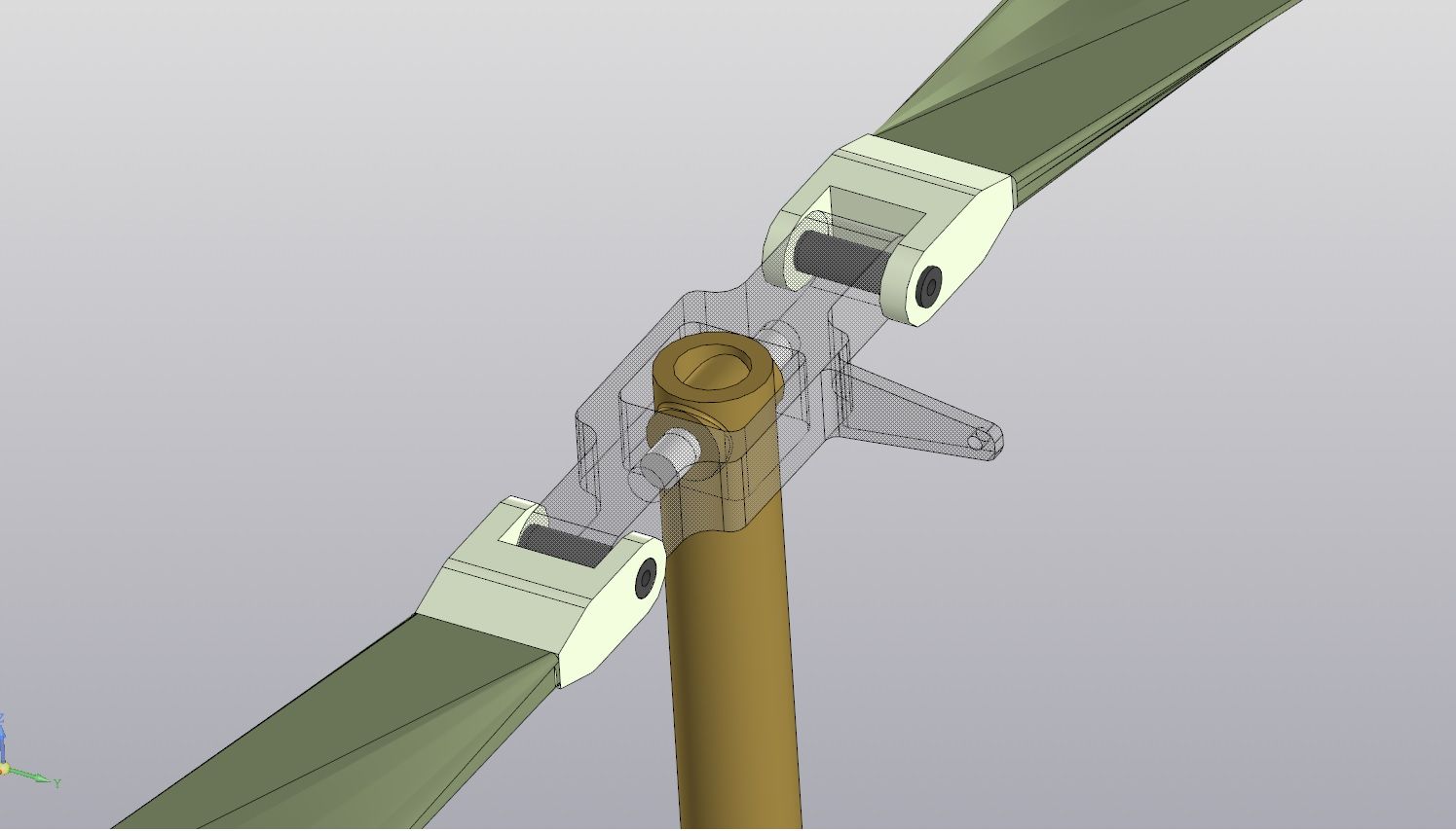

Итак, вы думаете, что есть две горизонтальные петли? По одному на каждый клинок?
Если стабилизатор поперечной устойчивости прочно прикреплен к втулке под углом 45°, чем стабилизатор поперечной устойчивости "летит" вместе с втулкой?
У Марселя, наверное, немного по другому, но принцип конструкции тот же.
Гиро-штангу я уже не стал рисовать, думаю, понятно. Она жестко крепится ко втулке под 45 градусов. Это тоже самое, что приделать штангу к подвижному кольцу автомата перекоса, она усиливает гироскопический момент этого кольца. А почему под 45 градусов, потому что, если сделать под 90 град., то на ручке будет ощущаться прецессия при желании ее наклонить (это мое предположение).
По хорошему конечно надо делать еще и с осевыми шарнирами на каждой лопасти, но это совсем другая история, требующая отдельной проработки. Как бы в этом случае центральный осевой шарнир теряет смысл и мы плавно переходим к жесткой втулке. :unsure:
Сейчас вспомнил, нет, нельзя убирать центральный шарнир даже с наличием осевых лопастных, потому что он работает с конусом лопастей. Именно в этом его главное назначение.

Спасибо вам за рисунок!!!
Это то, что я имел в виду, но я был в замешательстве, потому что мне показалось, что кто-то упомянул, что там нет горизонтальных шарниров для лопастей ротора. Чем все это было бы невозможно сделать.
Почему-то у меня до сих пор такое ощущение, что стабилизатор поперечной устойчивости установлен на валу ротора, а не на втулке.
Хотелось бы, чтобы Марвел присоединился к нам здесь, на форуме, и объяснил, как именно все это работает.
Еще раз спасибо за рисунок.
Еще не мало важно втулка Марселя с тироскопом дала возможность понизить концевыю скорость до 125 м/с для снижения потребной мощности и упрощения конструкции лопастей
С втулкой на кардане это сделать не удается - идет вибрация тк она сделана под строго определенные обороты НВ
