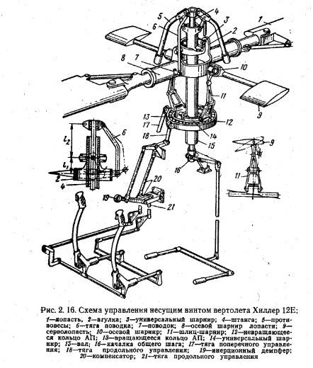

cita
У Марселя сделан несущий винт по схеме Хиллера с серволопатками, что дает хорошую стабилизацию на висении. Втулка НВ на кардане качается. Осевых шарниров и общего шага нет, лопасти крепятся ко втулке жестко, тяга для взлета добавляется оборотами двигателя. Из-за отсутствия общего шага – это недовертолет, т.к. авторотировать не может и высоко подниматься опасно, вдруг двигатель откажет. Т.е. это игрушка для удовольствия и небольшого подъема в воздух!

У Марселя втулка несущего винта, я думаю, на кардане и одной тягой от автомата-перекоса может наклонятся через серволопатки, относительно вала. К сожалению, в видео
нет четкого фото втулки. Но без общего шага безопасно летать нельзя. На рис. схема Хиллера с осевыми шарнирами и общим щагом.
I don't think Mr. Kutlubayev is using a Hiller servo system or a stability stabilizer system.
If the stabilizer were fixed to the rotor shaft and the rotor bushing could rotate on a horizontal axis, the pitch of the blades could be changed if the blades could rotate independently.
A anti-roll bar would balance the rotor shaft by holding it upright.
Apparently, Mr. Kutlubayev will be the only one to explain how his helicopter is operated.
Thanks for your reply
cita
Belgium
I don't think that Mr. Kutlubayev uses the Hiller servo system or the Bell stabilizer bar system.
If the stabilizer bar was fixed to the rotor shaft and the rotorhub is able to rotate in the horizontal axis , the pitch of the blades could be changed if the blades are able to independently flap.
The stabilizer bar would balance the rotor shaft to keep it vertical.
Apparently Mr. Kutlubayev will be the only one to explain how his helicopter is controlled.
Thanks for your reply.

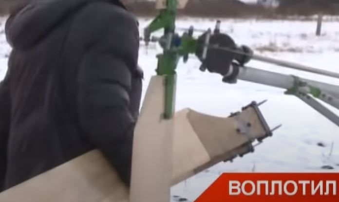

Там в одном из видео, Марсель говорит о том, что его втулка устроена точно так же, как и в детской игрушке. То есть, я так понимаю, втулка имеет только общий продольный шарнир, а горизонтального шарнира нет. А штанга стабилизатора сориентирована под 45 град. по отношению ко втулке и имеет не лопатки а просто грузики.
Да даже в тот момент, когда на видео заводили двигатель шнуркой, ротор даже не шелохнулся. Если бы был классический шарнир, то ротор бы непременно качнулся.

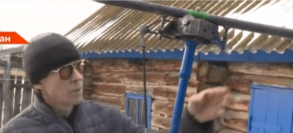

Да! Хиллера там нет! Похоже горизонтальный шарнир все-таки есть для качания всей втулки.Т.е. втулка на кардане. См. стоп-кадр из видео. А лопасти двумя шпильками стыкуются???
Как всегда, думаю одно, пишу другое. :confused: Имел в виду, нет поперечного (качельного шарнира), продольный (общий осевой) же тоже горизонтальный.
Если один шарнир, это разве называется на кардане? Или так принято называть такого типа вертолетные втулки?

Вот прояснили в соседней ветке:
Общался с Марселем
Общего шага нет Есть только циклический шаг и гироскопическая система стабилизации как на моделях вертолетов
Втулка НВ с однми общим осевым шарниром вдоль лопастей и двумя разнесенными ГШ
Штанга гироскопа не под 90 градусов а под 45
На втором видео у него еще не было РВ Веревкой держали хвост
Thank you so much for the photo!!!!!!!
I have to study it, but at first glance I'm even more confused.

Если втулка может поворачиваться, как в гирокоптере, то как соединяется толкатель поворотной пластины?
Общался с Марселем Выдающийся конструктор
ВК есть его страничка
Втулка НВ с одним общим осевым шарниром вдоль лопастей и двумя немного разнесенными ГШ
Штанга гироскопа не под 90 градусов а под 45 жестко закреплена к втулке НВ
