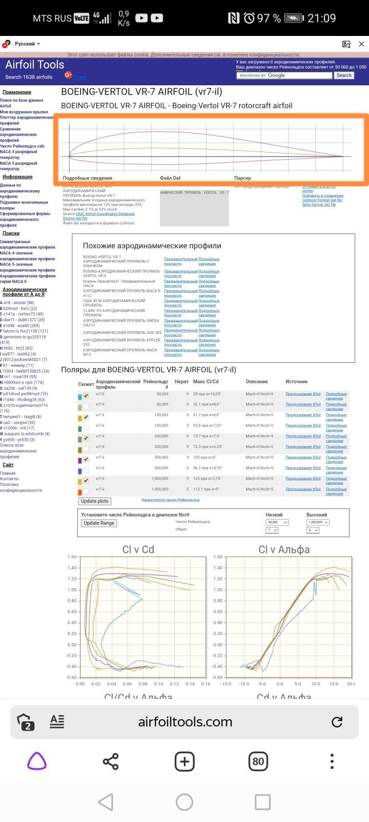

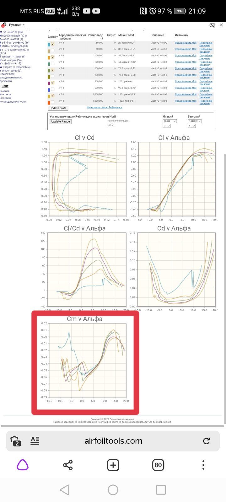

Автожир 8H12 был разработан как лопасть вертолета компанией NACA (8 Helicopter 12).
Центр давления изменился, когда изменился AOA, поэтому он был оставлен в качестве лопасти вертолета, но очень хорошо работал для автожиров.
cita
Belgium
Maybe the Boeing VR-7 airfoil could be better than the 8-H-12..... probably more difficult to make at home also.
cita
Belgium
Возможно, аэродинамический профиль Boeing VR-7 мог бы быть лучше, чем 8-H-12 ..... вероятно, его также сложнее изготовить дома.
