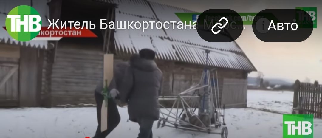

Вы уверены, что стабилизирующий гироскопический стержень прикреплен к втулке, а не к валу ротора?
Осевой шарнир втулки также находится под углом 45°?
Я согласен с тем, что Марсель - очень умный изобретатель, проектирование/создание собственного вертолета, который действительно летает, является большим достижением.
У вас есть какие-нибудь идеи, какой профиль Марсель использовал для своего несущего винта?
Как я понимаю, высота изменяется за счет увеличения или уменьшения оборотов ротора, но может ли он изменить угол атаки на земле?

Стержень гироскопа крепится жестко к втулке НВ, под углом 45 градусов к общему осевому шарниру, центральным болтом и двумя боковыми
Профиль лопасти он подбирал свой путем проб и ошибок
Скорость 125 м/с и небольшой диаметр НВ облегчает задачу подбора профиля
а также не наступает флатер при отсутствии ПФГ
Угол установки лопастей задан самой лопастью при изготовлении

У Марселя сделан несущий винт по схеме Хиллера с серволопатками, что дает хорошую стабилизацию на висении. Втулка НВ на кардане качается. Осевых шарниров и общего шага нет, лопасти крепятся ко втулке жестко, тяга для взлета добавляется оборотами двигателя. Из-за отсутствия общего шага – это недовертолет, т.к. авторотировать не может и высоко подниматься опасно, вдруг двигатель откажет. Т.е. это игрушка для удовольствия и небольшого подъема в воздух!

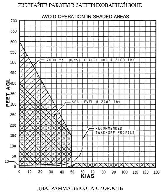

Обычный вертолет может резко поднять шаг у земли и мягко приземлится. Я видел демонстрацию отказа двигателя (с выключением) на вертолете R-44 с режима висения на высоте 50м с плавным приземлением, правда, летчик был опытный.
Я предполагаю, что Марвел не будет летать на своем вертолете очень высоко, так что в этом случае его вертолет не менее безопасен, чем любой другой вертолет.
Наличие коллективного механизма не очень помогает перейти в режим авторотации при зависании в 10 метрах над землей на обычном вертолете, он будет падать так же быстро, как вертолет Марселя.
На низкой высоте винт не успеет выйти на режим авторотации, но... запаса кинетической энергии достаточно, чтобы создать тягу винта увеличением угла установки лопастей + работает воздушная подушка. Вертолёт с тяжёлым винтом может совершить даже несколько взлётов - посадок на небольшую высоту, используя только инерцию винта... например Хью Кобра, а лёгкого винта на одну посадку "под себя" точно должно хватить, при достаточном умении лётчика.
При легких лопастях и 130м/с энергии НВ не хватит, но полет до 3 м вполне безопасен
Еще есть ограничение по срыву
У R-44 (см.рис.) безопасная высота висения - до 10 футов (3 метра), и это с его тяжелыми лопастями и WR = 215 м/сек. При легких лопастях, 130м/сек и без общего шага - гораздо меньше. Разница в кинетической энергии винта при 215м/сек и 130 м/сек - в 2,7 раза.
Дисковая загрузка также важна, и я думаю, что Robinson более чем в 2,7 раза тяжелее машины Марселя.Я никогда не видел видео с Марселем, летящим выше 3-4 метров, так что он в относительной безопасности со своей машиной.
С таким шасси и с таким расположением кресла пилота остаться целыми нет шансов ни у вертолёта и ни у пилота при падении на твёрдую поверхность даже с высоты 0,5 метра...
Коллеги, давайте не будем драматизировать и искать самое страшное в этом вертолёте (по славной традиции Форума)... Марсель молодец, что сделал такой аппарат в своих далеко не идеальных условиях. Тем более, что подлётывает он крайне осторожно, и понимает, что этот аппарат лишь летающий стенд (демонстратор) для проверки и доводки технических решений. Предлагаю не критиковать строго, а поддержать, с лёгкими намёками на возможные ошибки, от которых никто не застрахован. Я уверен, что будет продолжение, с тенденцией улучшения конструкции... 🙂
