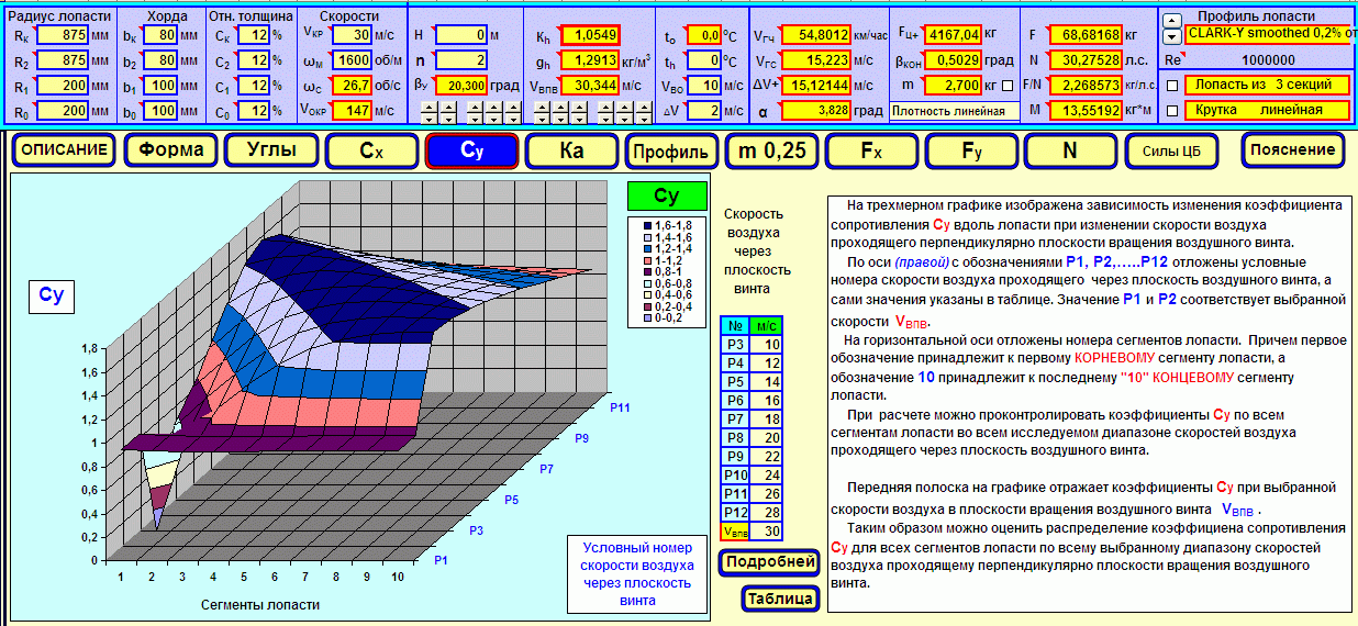

Тоже удивляет. Большинство используют винтовые диаграммы 30-х годов типа СДВ-1, а просто просчитать винт под конкретные режимы почему-то лень, хотя методики расчета под импульсные и вихревые теории винтов с 30-х годов давно  изложены  и даже на нашем форуме, а при современных компьютерах то...   😀
Что Вы!!? Э то ж всю  оснастку под лопасти изготовителям ВВ переделывать, а у нас капитализьм, это раньше при камунизьме считали а сейчас зачем?, и так деньги хорошо идут 😉
Буржуины вон, на тряпко-трубочных двухместниках, уже лет надцать как от всяких там радиусных шайб и бушей отказались,  все наверное в угоду весу..., А мужики у нас то и не знають ;D все ваяють радиусные шайбы, че с них взять, ну не Эффективные мэнэджэры они
Тоже удивляет. Большинство используют винтовые диаграммы 30-х годов типа СДВ-1, а просто просчитать винт под конкретные режимы почему-то лень, хотя методики расчета под импульсные и вихревые теории винтов с 30-х годов давноизложеныи даже на нашем форуме, а при современных компьютерах то...
А при современных компьютерах то раз плюнуть. да еще просчитать при разной высоте полета и различной температуре окружающего воздуха.
Вот я себе сделал и не парюсь больше.
    103,4 КБ · Просмотры: 206
И как сходимость вашей расчётной модели с натурным экспериментом?
Если сравнивать с номограммой, то показывает примерно на 10 % завышенную мощность.
Но я в расчет ввожу данные профиля с самым плохим качеством поверхности, а для своих нужд затупляю заднюю кромку лопасти. Но это превышение мне на руку - будет конструктивный запас.
Это пока теоретически.
Я уже передал свою программу некоторым, кто собрался делать воздушные винты на условии, что они сообщат мне результаты натурных измерений.
Пока жду ответов.
