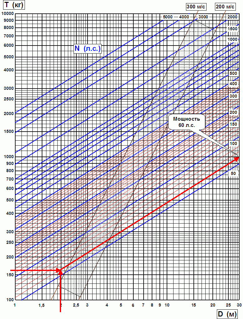

Итак, Ваши предварительные данные.
скажем так самолет такого плана вообще можно сделать скажем пустой 550 максимальный взлетный вес 1150 на 100 сильном ротаксе? при этом крейсер ну хотя бы 130 - 140 ?
Прикинем.
Допустим Вы изготовите летательное средство с аэродинамическим качеством равное примерно 8.
При теоретическом весе 1150 кг для поддержания горизонтального полета необходимая тяга будет равна :
1150 / 8 = 145 кг.
Но наверное Вы предполагаете, что тот самолет должен набирать высоту с определенной скоростью.
Допустим, что поступательная скорость при наборе высоты будет 108 км/час (30 м/с), а вертикальная скорость набора высоты, скажем, пусть будет 3 м/с. То есть одна десятая. Очень примерно надо увеличить тягу на эту одну десятую и тогда потребуется тяга равная примерно 160 кг.
Теперь посмотрим на номограмму и посмотрим какая мощность должна быть при тяге 160 кг и диаметре воздушного винта 2 метра. Получается 60 лошадиных сил.
Но эта номограмма составлялась для несущего винта в режиме висения.
Вы прикидываете применить двигатель в 100 л.с., а требуется всего 60 л.с. Это на скорости 30 м/с получится якобы КПД 0,6, что вполне достижимо.
А вот как достигнуть всего этого Вам придется попотеть головой.
