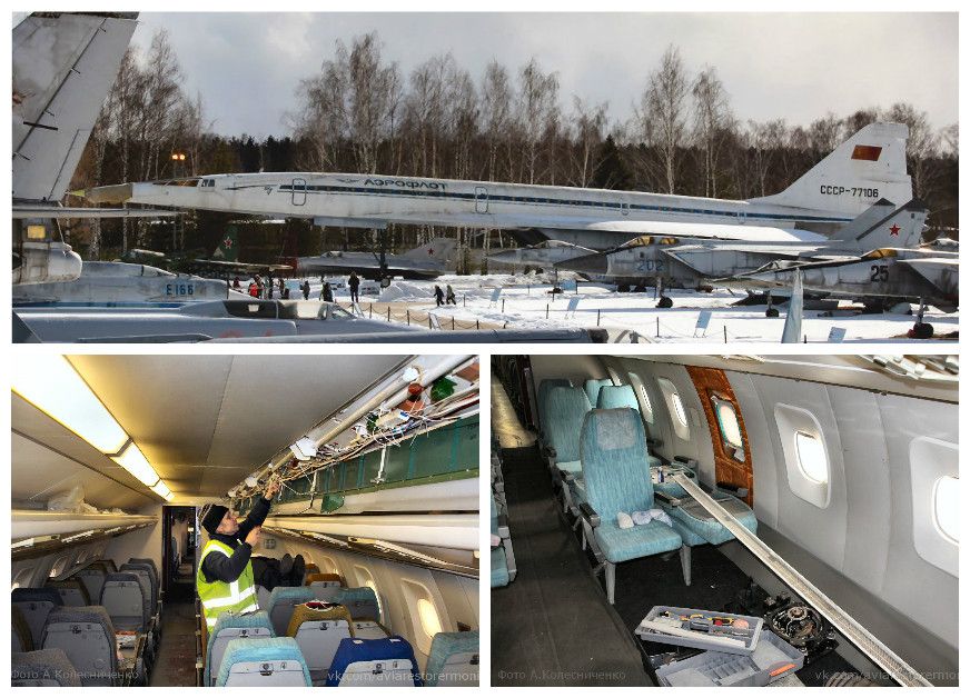

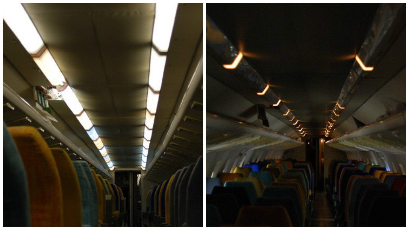

Сергей "Мастер" заканчивает ремонт освещения правого борта в 3-м салоне, чтобы к ДОДу этот вопрос закрыть. Остаётся подключить всего несколько светильников. Напомню, электрика на самолёте не просто не работала – практически все провода были с мясом выдраны вандалами, а клеммы, шины, переключатели и проч. испортились от времени и сырости. Всё это стараниями волонтёров-реставраторов вернулось из небытия, восстанавливается и функционирует.
Лёша продолжил работы по замене шторок иллюминаторов (истлели от старости или были порваны). Фото его же.

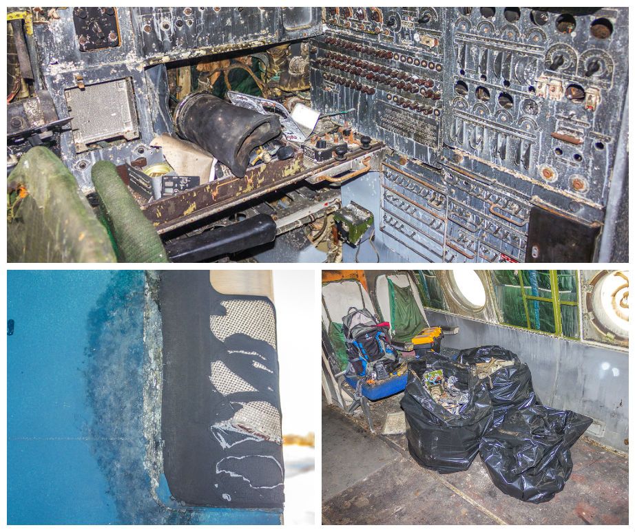

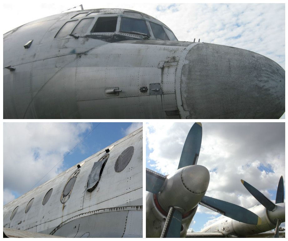

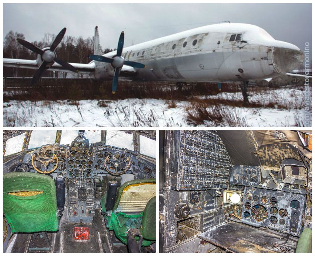

Antares и Юлий проводят осмотр состояния и уборку мусора на борту Ил-18 СССР-75737. Состояние самолета крайне удручающее: на борту был пожар, почти все расхищено. Вандалы пользуясь дальним расположением самолета постоянно совершали набеги на него. Входили через иллюминатор левого борта с крыла, открывали заднюю дверь и через нее выбрасывали все что могли оторвать. 19 марта собрано 3 мешка мусора(на фото). Дефектная ведомость такова:
1. Испорчены замки дверей. Заклёпаны грузовые люки. Замок переднего грузового люка не работает. Крайне тугой механизм открывания пассажирских дверей.
2. Требуется внешняя покраска.
2.1. Винт четвёртого двигателя чёрный, остальные синие. Требуется выяснение исторической достоверности, при необходимости - перекраска.
3. Ржавые защёлки всех лючков. Часть лючков погнута.
4.Течь масла и топлива первого двигателя. Течь масла второго двигателя.
5. Течь масла в районе передней ноги шасси.
6. Выгорел пассажирский салон, центральная часть практически полностью уничтожена. Сильно пострадала кабина. Практически ни одного прибора не сохранилось. Внутренняя отделка в плачевном состоянии.
7. Проводка, проложенная по верху, скорее всего, уничтожена.
8. Дыры в левом крыле (район второго двигателя, верх)
9. Коррозия лопастей. Самая крупная на фото ниже.

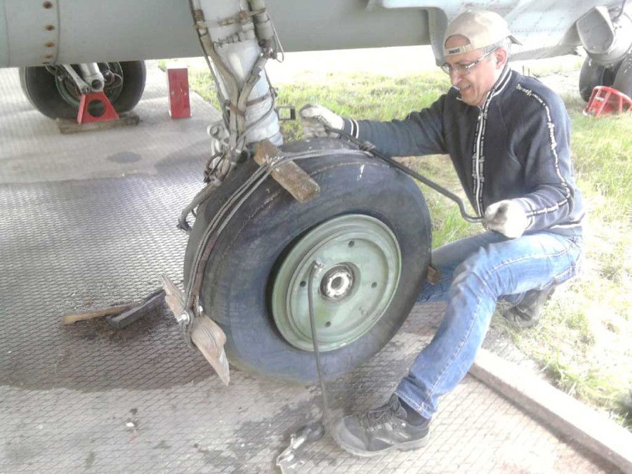

В субботу начали готовить к перекатке экспонаты вокруг Ту-144, чтобы освободить место для возможных работ. Первым зарядили пневматики на опытном Су-25, на что ушел весь день. Колеса давно спущены, шины отошли от реборд. Пришлось вывешивать самолет на подъемниках, делать удавку из тросов, обжимать шины вручную и накачивать, ровняя их кувалдой.
В следующий раз надо будет снять с него поврежденный люк в хвостовой части и отдать на реставрацию ребятам с Сухого, обещают переклепать. В очереди на зарядку колес - МиГ-29.

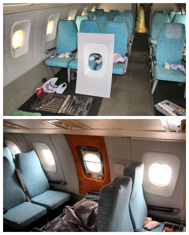

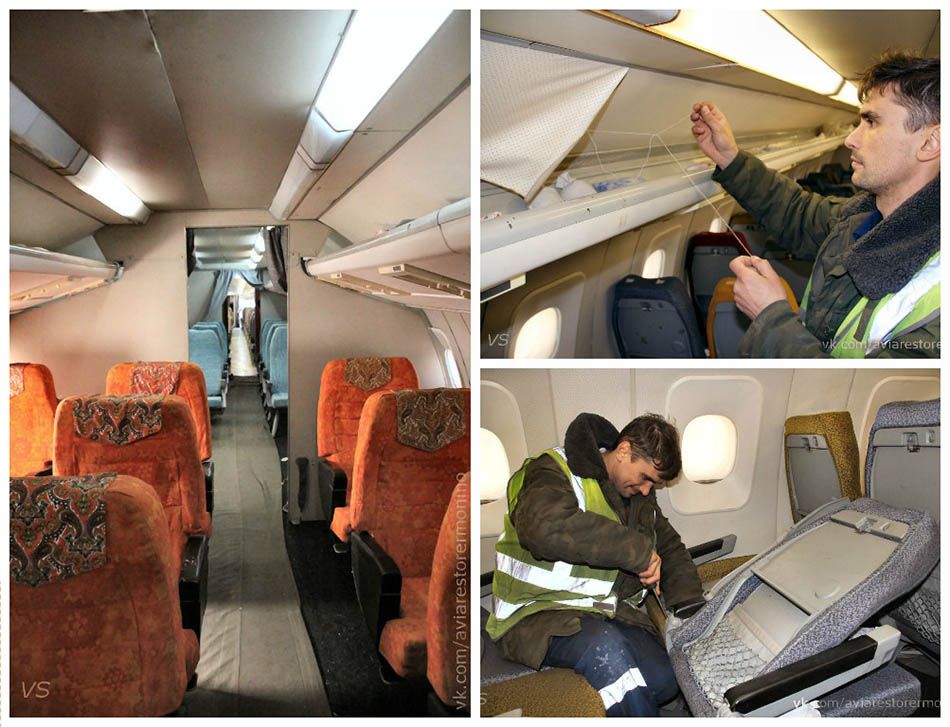

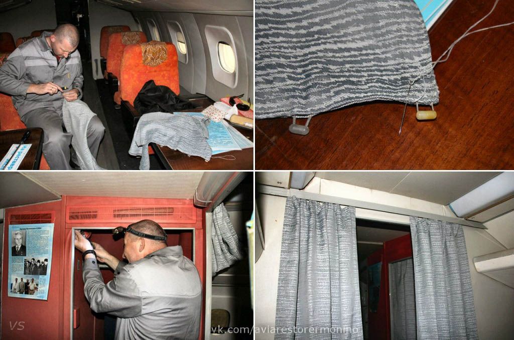

Идёт полным ходом подготовка Ту-144 к дню открытых дверей в музее 9 мая. В 3-м салоне Алексей Колесниченко зашил полотно декоративных панелей, закрывающих коммуникации (они были когда-то сильно повреждены вандалами). Также Алексей занимался настройкой положения спинок кресел в 3-м салоне, чтобы угол наклона был одинаков.

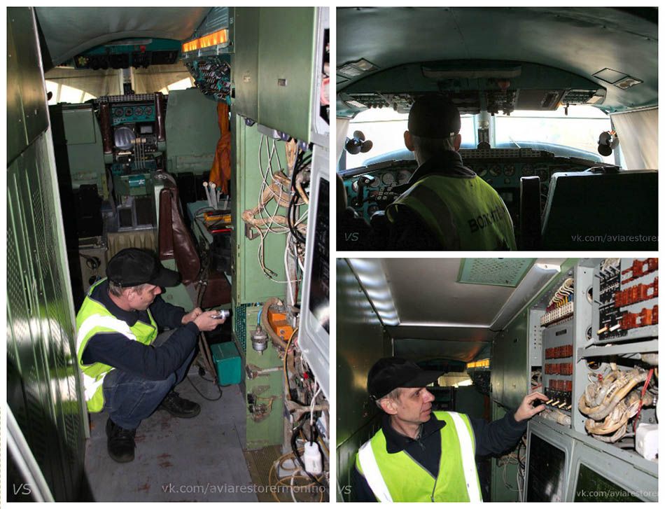

Наконец-то закончена длительная работа по восстановлению освещения 3-го салона. Теперь свет работает как в обычном режиме, так и в дежурном во всех салонах. Электрические кабели восстановлены с использованием «родных» сохранившихся трасс, управление освещением заведено на пульт стюардесс. Всё это сделано золотыми руками волонтёра Сергея Чечёткина, опытного радиоэлектронщика, сделавшего поистине неоценимую работу по оживлению самолёта. Как мы помним, на борту была последовательно восстановлена работа электрических механизмов отклонения носовой части фюзеляжа, выпуска переднего крыла (ПК), выпуска фар на носовом обтекателе и открытие багажного люка за передней стойкой шасси. На этом субботнике Сергей проверил работоспособность всех электромеханизмов после зимовки. Отработали они штатно, без нареканий. Стоит отметить, что благодаря самоотверженной работе волонтёрской бригады и помощи всех неравнодушных помощников и жертвователей наш Ту-144 СССР-77106 становится самым «живым» из всех сохранившихся в Монино самолётов! Работа всех механизмов будет продемонстрирована публике на ДОД 9 мая. http://vk.com/aviarestorermonino

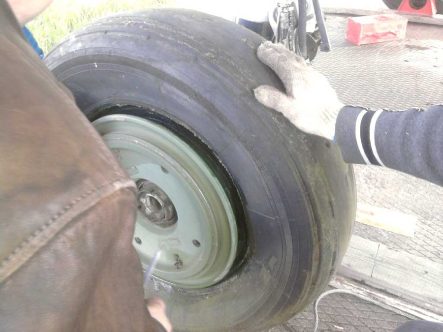

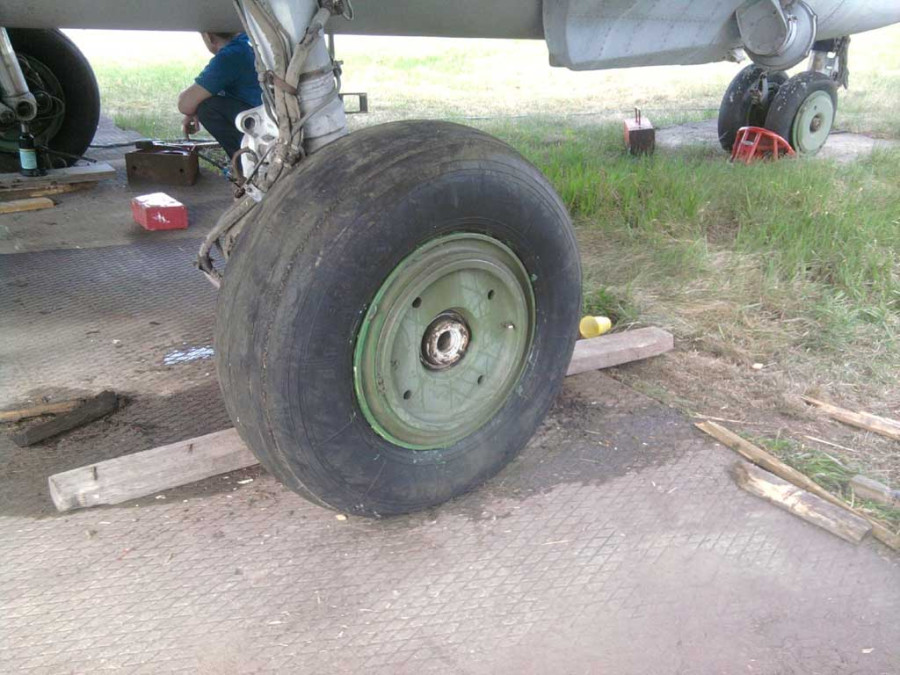

В целях очистки территории для подъезда второго пассажирского трапа к Ту-144, начали ремонт колес МиГ-29К.
Вот в таком состоянии находятся шины большинства Монинских экспонатов:
И вот таким непростым способом приходится их чинить:
Провозились весь день. Одно колесо накачали, второе не пошло, оставили самолет постоять на подпорке, чтобы шина без нагрузки за неделю-другую немного распрямилась сама.

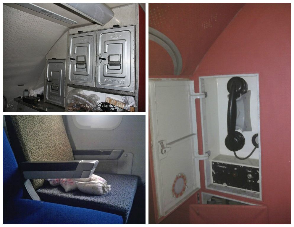

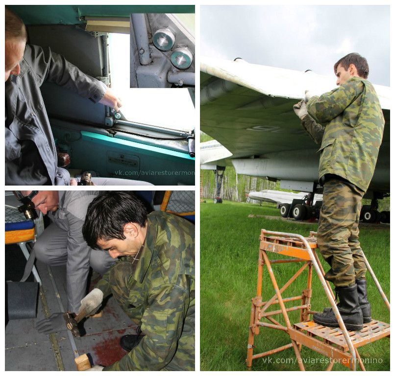

В кабине установили пробки для индикаторного силикагеля в боковые окна. 8 штук на заказ изготовил Александр из Нижнего Новгорода. Огромное ему спасибо! Дмитрий монтировал разрядники на крыльях. Тем временем Вика и Андрей восстановили шторы между салонами. Сами полотнища сохранились от оригинала, а вот петли с полиэтиленовыми «пимпочками», на которых они держатся, за время многочисленных ДОДов оборвали почти все. Донорами послужили аналогичные петли с утилизированного Ту-154Б. Оттуда же нам достался молдинг для дверей между салонами, ребята его подравнялли и примерили, ставить будем на следующем субботнике.
И ещё важное пополнение. На монинском Ту-144 второй буфет-кухня был совсем пустой, один каркас. За несколько лет мы добыли и установили 3 из 4-х бортовых кипятильников КУ-200, электродуховой шкаф ШЭД, и вот теперь ещё 4 КБНа. Их раздобыли на Туполевской базе в Жуковском: на собранные пожертвования мы купили «туполям» две книжных полки, а взамен забрали тележки с контейнерами для бортпитания КБН, которые в них вставлены – ими удалось закрыть сразу четыре дыры во второй кухне на борту 77106. Остаётся найти один кипятильник (унифицирован с другими самолётами) и три КБНа (оригинальные для Ту-144).
Также оприходовали часть трофеев из Жуковского с разделки Ту-154Б. Установлены 6 отсутствовавших пепельниц на кресла туристского класса. Установили трубку абонентского аппарата бортпроводников. При желании, ее можно даже оживить и сделать рабочей, но пока некому этим заняться!
