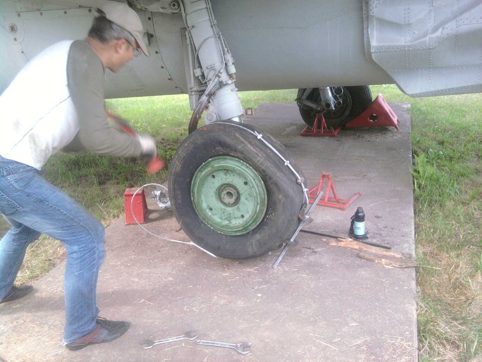

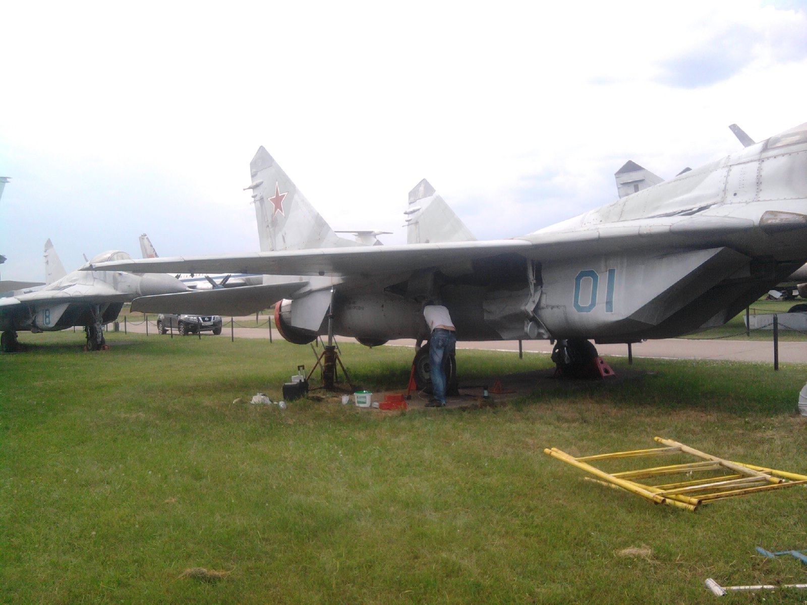

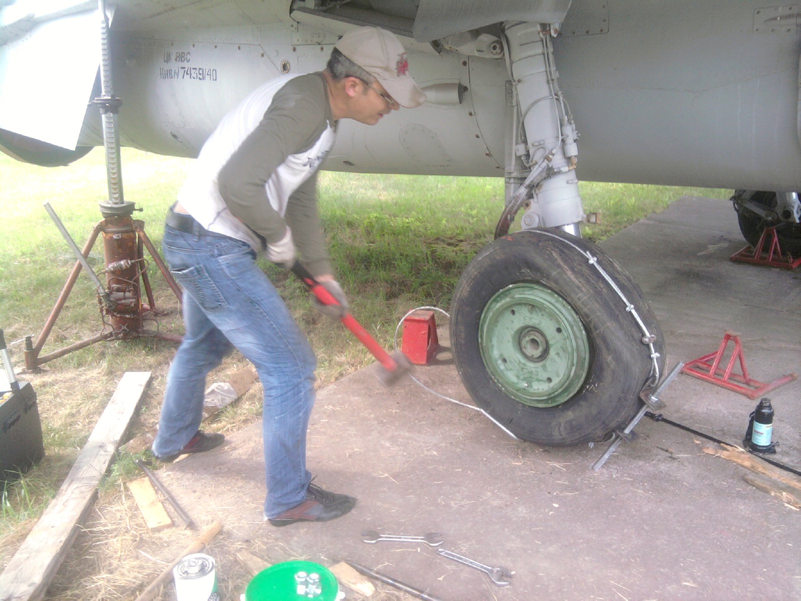

Кстати, в минвушую субботу мы таки победили злополучное колесо на корабельном МиГе! Пришлось колхозить оригинальную приспособу из уголка и тросов. Но мы победили! Фото позже.
Злополучное колесо победили!
Передние тоже накачали. Очень хочется еще и в амортстойки масло залить, чтобы амортизаторы в ноль не садились.
На радостях взялись за следующий МиГ-29 🙂
Также, ребята опробовали загрузку балласта в пустые носовые отсеки бывшего академиевского МиГ-29 9-13. Купили мусорные мешки на деньги с пожертвований посетителей, ребята заполняли их песком с несостоявшегося пожарного водоема, и загружали в нос. Из-за жары работа шла не так быстро как хотелось бы, но за день удалось добиться, что самолет уже не хочет опрокинуться на хвост, хотя еще и не обжал передний амортизатор. Надо продолжать загрузку, иначе музейщики снова грохнут на самолеты бетонные плиты 🙁

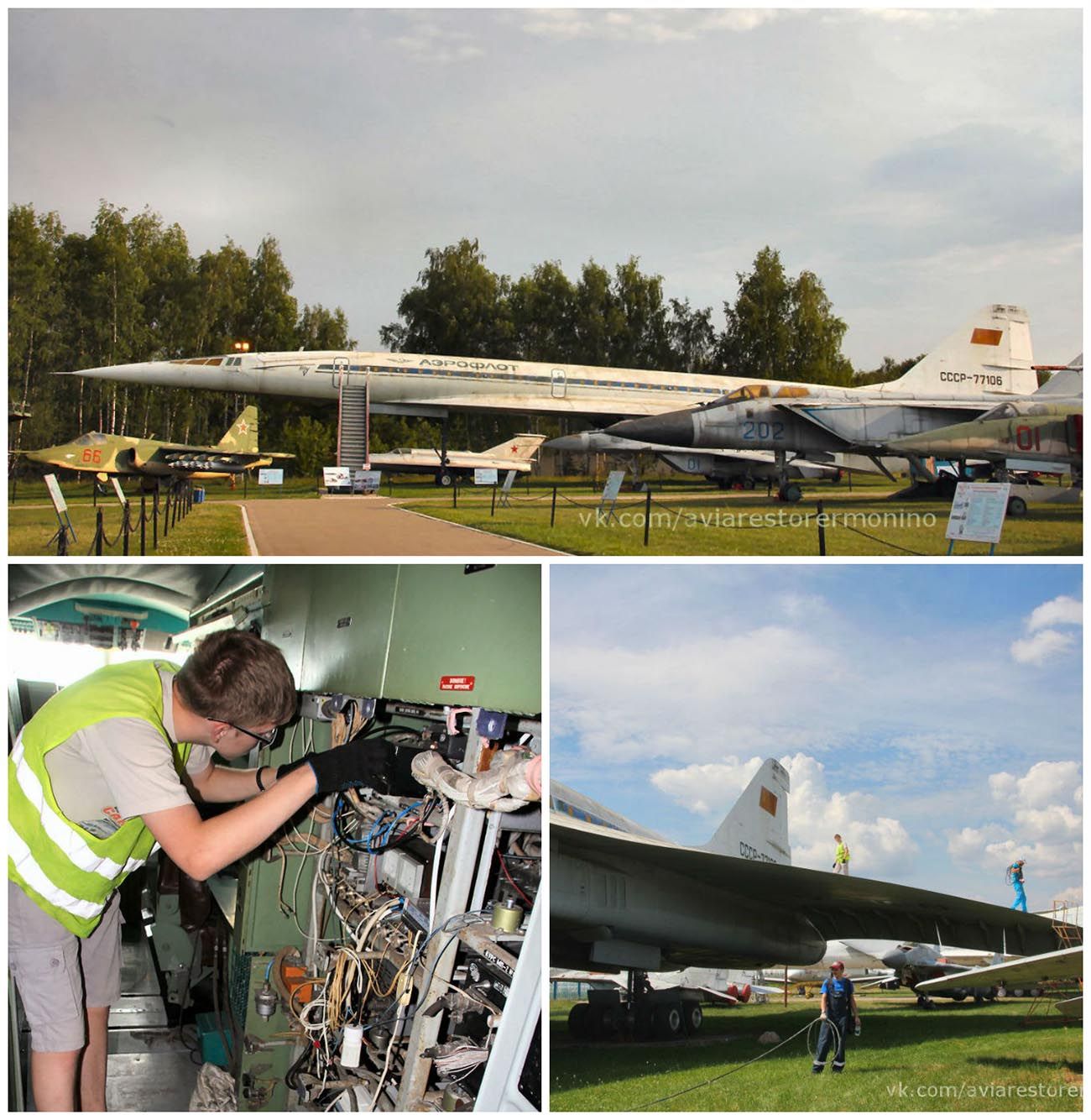

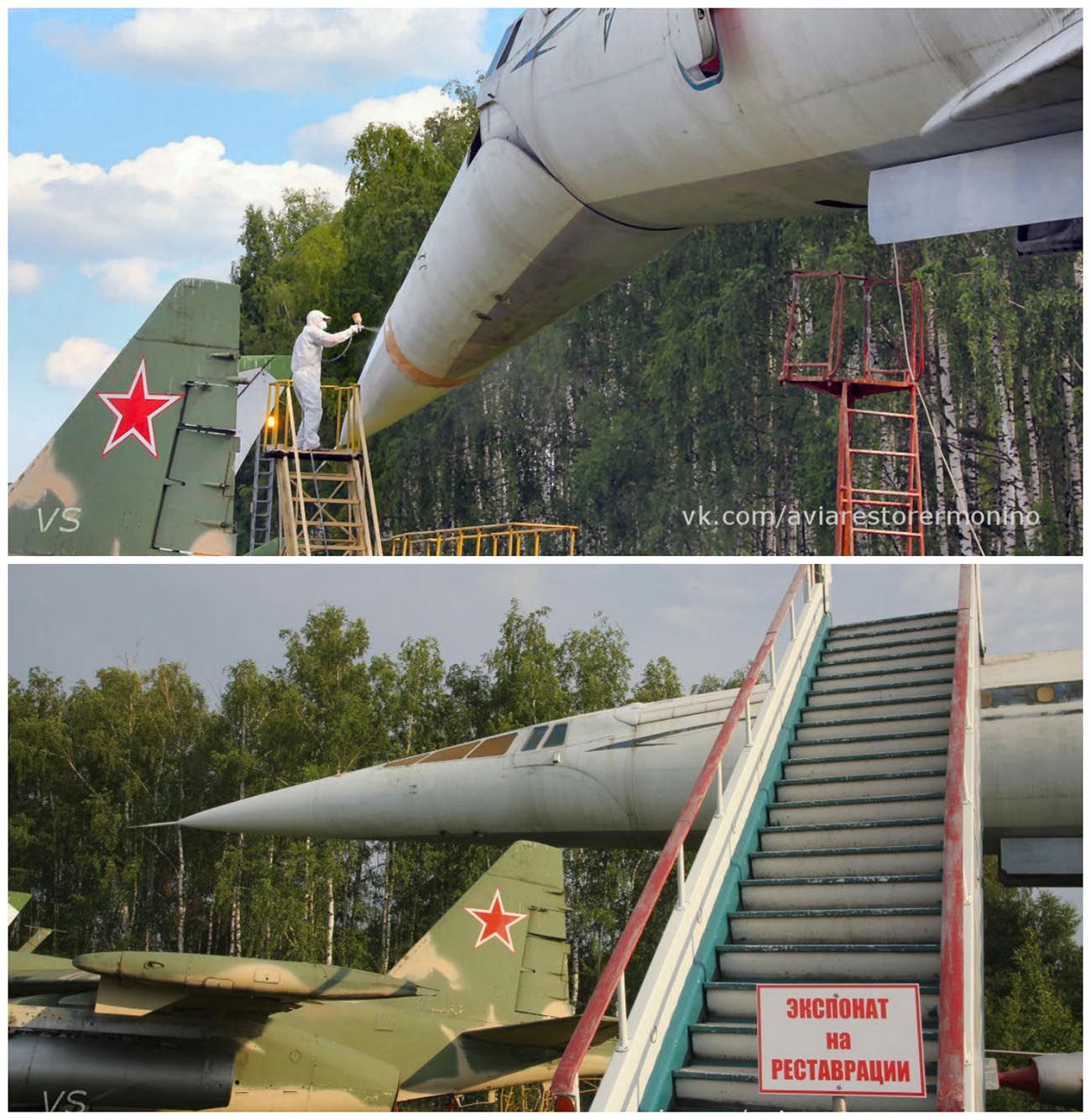

Субботник 2 июля. Ту-144: главное событие - закончили покраску носового обтекателя! Напомним что эта операция началась еще в августе 2015 года, после обнаружения расслоения стеклотканевой обшивки носового конуса. Все началось с долгой и тщательной шпаклевки-шлифовки-грунтовки, потом ОНФ был укрыт брезентом на период холодов. А с наступлением теплых дней без дождей, в середине июня, удалось задуть конус эпоксидной автомобильной грунтовкой. И наконец 2 июля состоялась окончательная покраска: Дима и Женя красили подаренной два года назад авиационной полиуретановой эмалью. Собственноручно работать с ней пришлось впервые. По неопытности, первый замес получился слишком жидким, добавили много разбавителя и по правому борту наделали подтеков. Часть смыли сразу же, часть решили оставить до полного высыхания. Если в этом году еще будет теплая суббота, сошлифуем их заподлицо и задуем проблемные места повторно. Краска еще осталась.
Тем временем, внутри самолета Семен и Андрей делали новую приборную полку для аппаратуры. Начали делать симуляцию работы приборов на панелях. Провели проводку к панелям для симулятора. Занимались монтажом и натяжкой тросов тангажа и крена. Сняли мерку с панели задачи координат для ее воссоздания. Сделали ограничитель для форточки в кабине экипажа. (фото Виктории Струц, Дмитрия Стерлигова)

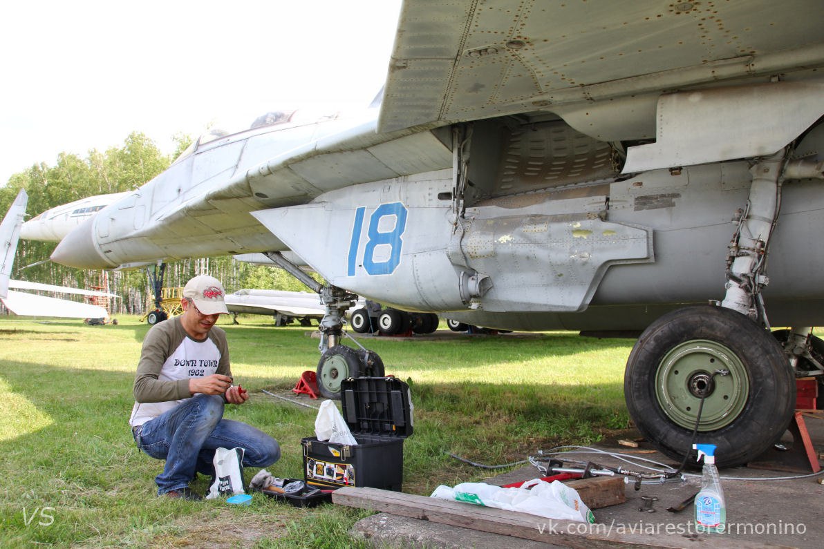

Колесо МиГ-29 с фото выше, отремонтировано и накачано!
Выявлена острая необходимость в нормальном машинном метчике под вентильную резьбу Vg-5 для ремонта зарядных штуцеров авиационных колес.

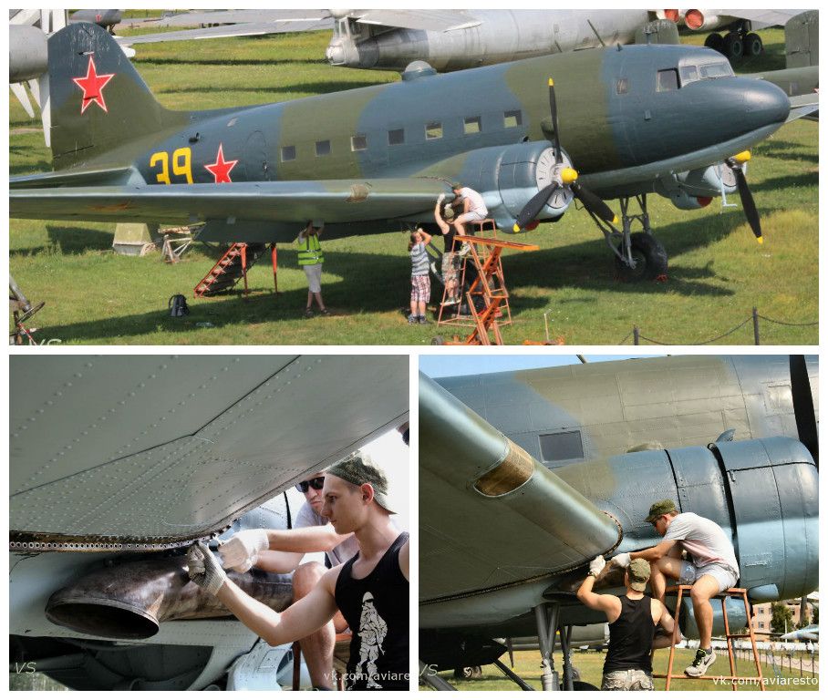

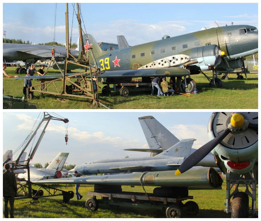

Субботник 16 июля. Заканчивается подготовка к демонтажу правой консоли Ли-2.
Когда спрашивают, почему работы движутся медленно, отвечаем: у нас нет задачи сделать всё как можно быстрее, наша цель – сделать всё максимально бережно. Это очень старый самолёт, десятилетиями стоявший под открытым небом. Мы хотим переставить его в ангар, и чтобы снять плоскость (иначе не пройдёт в ворота), надо открутить несколько сотен закисших от времени болтов, причём так, чтобы потом их можно было закрутить обратно. Насильственные и разрушающие методы – не для музейных экспонатов. Наша работа скорее напоминает ювелирную, просто у драгоценностей наших масштаб велик – размах крыла под 30 метров 🙂
По итогам субботника 16 июля почти всё готово к расстыковке. Отвинтили почти все болты и отсоединили тяги. Пригнали тележку и кран, сделали пробную вывеску крыла.

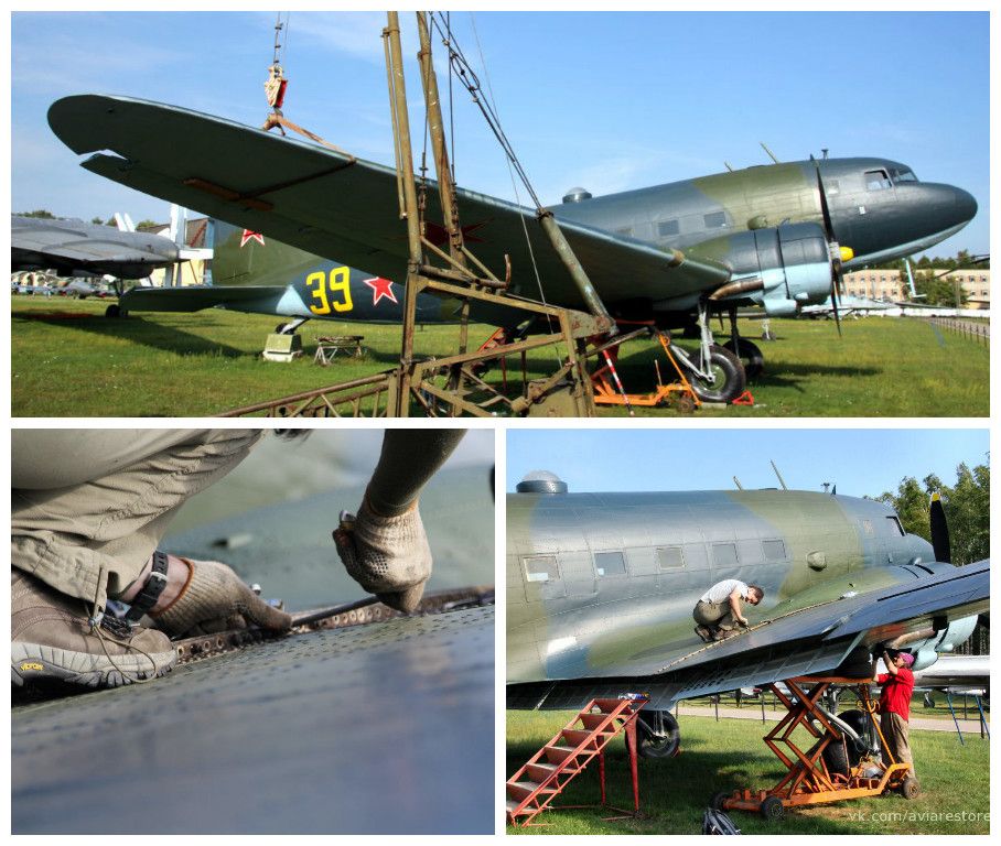

Центральным событием субботника 23 июля можно назвать отстыковку правой консоли крыла Ли-2. По трудоёмкости это одна из самых сложных в нашей практике операций.
Плоскость погружена на телегу и готова к транспортировке в ангар. А нам предстоит ещё снять левую консоль, и работа будет сложнее из-за близко стоящего Б-25…

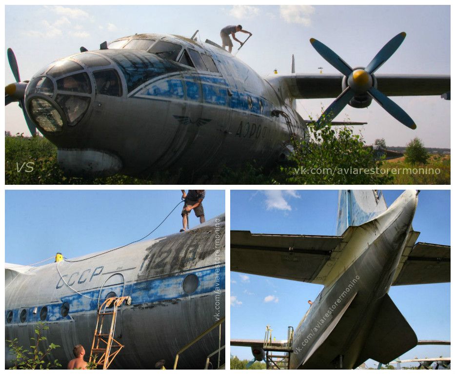

Работы 30 июля 2016.

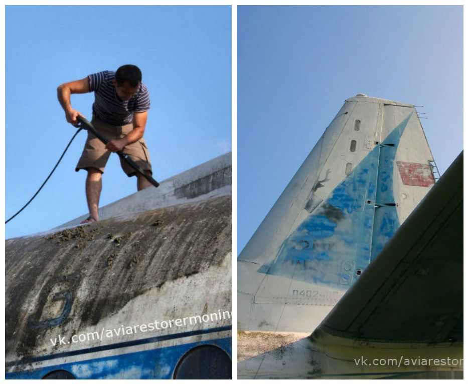

Наконец-то руки добрались до мойки Ан-10А. Обратите внимание, какой жирный слой грязи сбивается «керхером». Годами копился.
…И только после помывки стало видно, что на хвосте у нашего Ан-10 нарисован олень: самолёт в 70-е годы работал в подчинении УГА республики Коми.

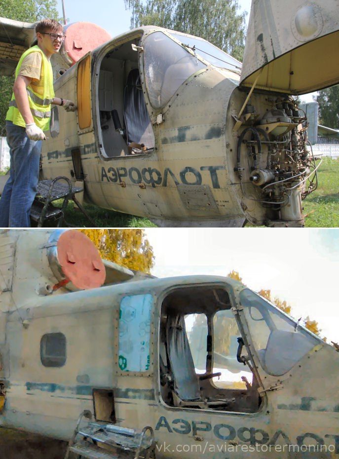

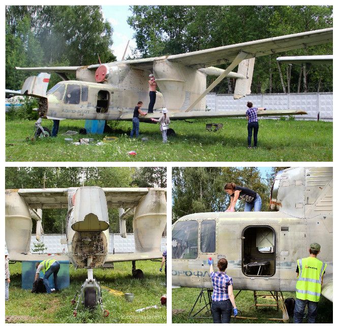

Отдельно хотелось бы рассказать еще об одном самолете.
М-15, единственный в мире сельскохозяйственный реактивный самолёт и единственный в мире реактивный биплан, стоит не в основной экспозиции музея. Долгое время им никто не занимался. Этим летом мы возобновили восстановительные работы на удивительной машине.
Рапортует Семён Клейман: «Очистили и зашкурили обе рамы и сделали новое окно в кабине. Домыли баки и крылья. Сняли мерки с носового обтекателя. А также приняли решение о репликации законцовок без слепков и поездки в Ульяновск – присланных из Польши чертежей будет достаточно. Теперь копим деньги на плёнку и растворители».

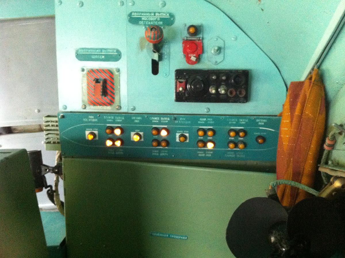

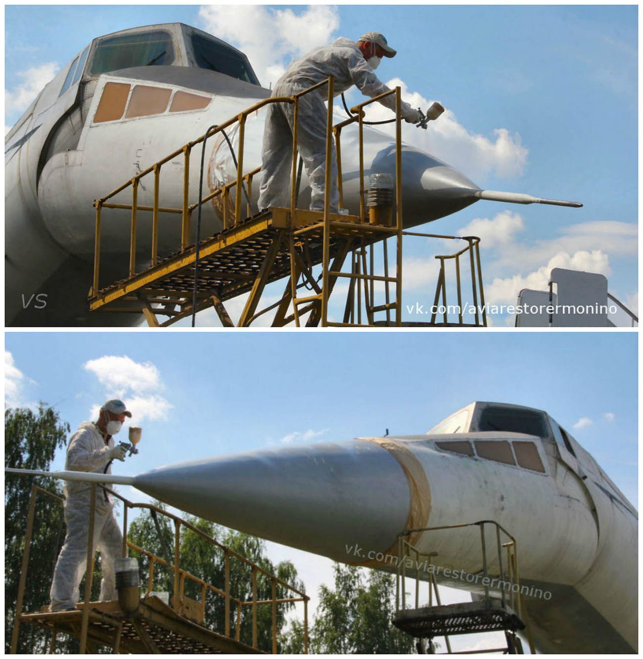

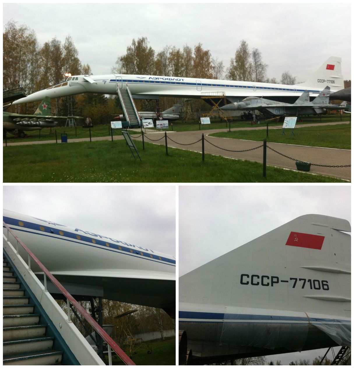

Продолжаются работы по реставрации Ту-144 77106. Самолет почти покрасили. Осталась правая часть киля, обещают докрасить.
Закуплена охранная система, сейчас Сергей (Мастер) собирает ее дома для проверки и настройки, в ближайшее время оборудуем самолет.
Внутри заработала световая сигнализация открытия дверей и люков.
Владислав выступил с неожиданной инициативой обслужить капоты двигателей, в которых годами скапливается дождевая вода (мотогондолы сообщаются с атмосферой, они не герметичны). Там уже были просверлены дренажи, но они оказались слишком тонкими и быстро забиваются. В субботу были просверлены дренажи побольше на тех капотах, которые удалось открыть. Работы будут продолжены.

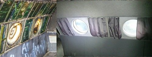

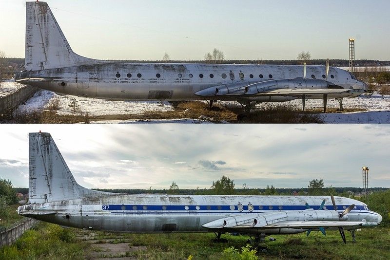

Мы продолжаем реставрацию монинского Ил-18В СССР-75737. Это непростой проект, поскольку самолет серьезно пострадал во время пожара в начале 2000-х. Мы восстановим первозданный вид пилотской кабины и первого пассажирского салона этого легендарного лайнера. Оставшаяся часть салона будет освобождена от безвозвратно повреждённых элементов отделки и законсервирована подобно тому, что сделано в Як-42 на ВДНХ. В результате работ мы собираемся восстановить самолёт до экспозиционного состояния, не забывая также и про его внешний вид.
Мы уже начали активные работы, но, к сожалению, столкнулись с необходимостью привлечения дополнительных средств на покупку отделочных материалов и недостающих авиационных приборов. Помощь личным участием в наших работах тоже всячески приветствуется.
Восстановление организовано в рамках волонтёрского движения добровольной помощи музею ВВС. Над Ил-18 работает группа добровольцев, которая до этого в течение года приводила в порядок Ту-95МС и Ил-76М.

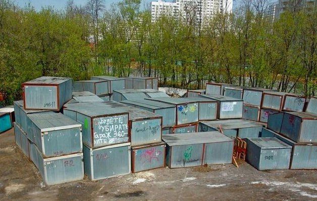

По нашим отчётам вы можете судить об объёме работ, выполняемых волонтёрами в музее. У нас появилось довольно много инструмента и другого оборудования – что-то приносим из дома, что-то подарили спонсоры. Всё это хозяйство нужно как-то хранить, желательно аккуратно и под замком.
Сейчас по всей Московской области идёт кампания по борьбе с гаражами-«ракушками», автовладельцы от них избавляются.
Обращаемся ко всем, кто нас поддерживает: с радостью примем в дар 2-3 металлических укрытия типа «Пенал», демонтаж и самовывоз обеспечим.
Ведь инструменты – тот базис, без которого реставратору в музее делать нечего. Крепкие запираемые «ракушки» помогут сохранить их для дальнейших работ.
