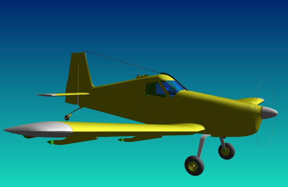

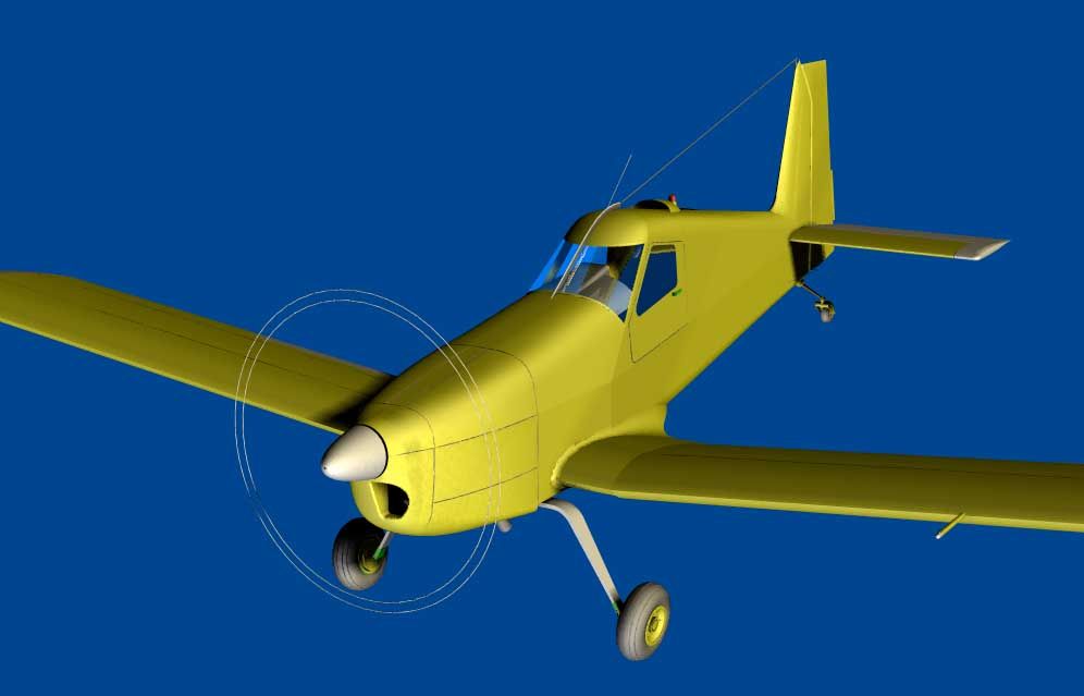

...не "примазываюсь" к успеху "Фермера" (только для продолжения разговора размещу свои проработки 2000г...увы не в железе)

Главный констркутор посмомотрел вашу разработку, оценил и одобрил, нарекания вызвали лишь шасси и выбор двигателя.
Для установки М-332А, на указанный мной СХ самолет  надо решить несколько проблемных вопросов:
1.Мала мощность двигателя 110 л.с без наддува (136 л.с. с наддувом).
...а по ТТ надо обеспечить Vy>3 м/с ( желательно 4-5 м/с) (для  преодоления препятствия 15 м без потери кин. энергии)...
Приходится ограничивать Gвзл до 880 кг и  Gхим.преп.<250 кг =220 кг.
... как  добрать Gхим. преп. до 280-300 кг?
Делать другой самолет?
Надо делать один самолет (каркас) и под М-332А  (136 л.с.) и под  Lycoming (160-180 л.с.)??? (весьма спорное предложение). ТК Задача достаточно сложная, но вполне решаемая…(правда, кому как)..
…сразу  компоновать отсек  хим. бака  под  бак  емкостью   300-320 л   для самолета с под оппозитный Lycoming (160-180 л.с.)  с «мокрым» картером (без маслобака). Gвзл.[ch8804]1100 кг.
Как  перейти к  М-332А?
Надо в хим.отсек установить хим. бак меньшей емкости (до250 л) оставшееся место использовать для установки маслобака, маслорадиатора. воздушного фильтра, элементов  хим. аппаратуры. и пр. (обеспечив необходимую центровку )...вынос вперед Ц.Т. М-332А больше чем у  Lycoming(140-150 кг)  но за то и вес М-332А меньше (сумм.=113 кг сухой +2кг масла) можно обеспечить  небольшой доп. вынос ЦТ мотора за счет увеличения длины балок моторамы. и про аккумулятор забывать не следует...
2. Мала мощность генератора LUN 2111 (всего 600 вт).
На управление СХ аппаратурой (отсечные клапана-2 шт. со временем отсечки  менее1 сек), электрическую помпу  желательно не менее Р= 5-6 атм  (для УМО (50мкм)) + гидромешалку необходимо  не менее 1500 вт (1,5 кВт)…и про «борт» забыть нельзя!
Скажете «ставь воздушную помпу»…скажу в ответ «воздушная помпа сильно препятствует «лета(е)нию аппарата» и «геморроя» с ней много .. .лопасти  балансируй , оторвало меняй и снова балансируй… это уже проходили…
Нужен второй генератор ….Лепить шкив дополнительного генератора на ступицу винта и крепить генератор к мотору? Заменить штатный генератор на генератор ХХХ  2,2 кВт без доработки «привода» генератора на моторе никак не получится.  Гибкий вал (это фантастика)…Устанавливать  доп. генератор на заднюю крышку картера (на  шестерню привода правого магнето).  Это только LOM Praga может позволить себе сделать (для Су-38 на  LOM специально доработали двигатель М-337А под уст-ку доп. генератора)…. Короче любые доработки двигателя должны быть согласованы с LOM Prga (иначе все претензии к мотору не будут приниматься Чешской стороной).
это только основные вопросы…+ цена мотора (Чехи с дуба упали 20 тыс.$ USD)….

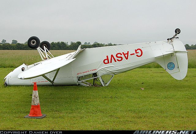

Что поделать, я буду вновь оппонировать. Если бы я был эксплуатантом химических самолетов, то ни в коем случае не покупал бы Фермер, а предпочел старый Пайпер РА-25 Pawnee. Информация  к размышлению - здесь: http://en.wikipedia.org/wiki/Piper_PA-25_Pawnee
Всякий новый самолет должен быть лучше своих предшественников. В данном случае - наоборот. Возможности дальнейшего развития рассматриваемой схемы самолета исчерпаны до дна бочонка.
Вот где это дно:
http://en.wikipedia.org/wiki/Piper_PA-36_Pawnee_Brave
http://www.gippsaero.com/ZoneID=151.htm
Смотрите и сравнивайте.
Самый первый РА-25 на 150-сильном Лайкоминге брал 360кг химии.  Его крыло значительно больше по размаху и площади, чем крыло Фермера, что позволило в дальнейшем повышать полетную массу, сохраняя умеренные удельные нагрузки и повышая весовую отдачу. Залогом успеха здесь является правильный выбор конструкции и технологии. Альтернативы ферме и тряпкам в данной размерности не существует.
Пластиковый планер Фермера перетяжелен на 100-150кг против РА-25.
По живучести, ресурсу и ремонтопригодности истина тоже на стороне РА-25.
Следующий естественный шаг - переход к цельнометаллической конструкции, связан с повышением нагрузки на крыло свыше 80-90кг/м2, полетной массы свыше 1500кг и мощности мотора свыше 300л.с. Пластик в силовых элементах конструкции не имеет смысла вообще. Из него можно делать только съемные несиловые корки, там где они уместны.
Следующий шаг в повышении эффективности самолета для АХР можно сделать уже только изменив его схему.  Я считаю. что большого успеха можно добиться при переходе к схеме подкосного высокоплана и пересмотре пропорций фюзеляжа. При этом удастся не только дальше увеличить грузоподъемность и производительность самолета на том же двигателе. но и повысить безопасность эксплуатации, еще лучше защитить пилота при аварийной посадке и значительно улучшить ВПХ.
Что касется повторения пройденного с ухудшением, а не улучшением характеристик, то так делать не стоит. Дралоскоп у инженера самый главный инструмент?
