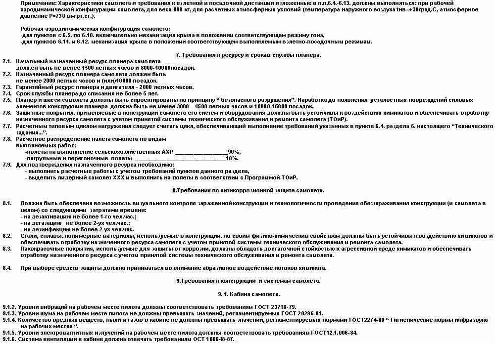

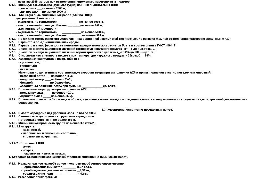

...существует и альтернативный подход производителей авиационной техники для  нужд сельского хозяйства...
Он может быть сформулирован например так:..."Производителю
СХ самолетов невыгодно ...назначать высокий ресурс отдельным элементам конструкции СХ самолета("вечная" ферма)...Производителю  Выгодно ....быстро  производить "дешевый" быстроокупаемый в эксплуатации СХ самолет (2-3 года мах) с маленьким назначенным ресурсом планера...."...закончился  ресурс планера...утилизируй матчасть и покупай новую....

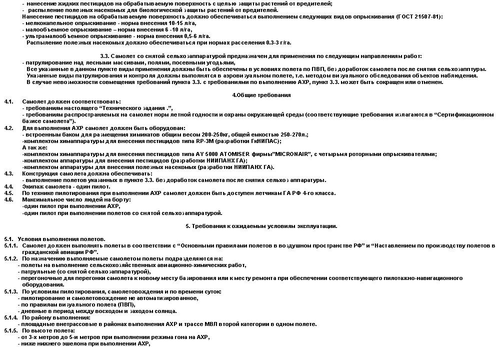

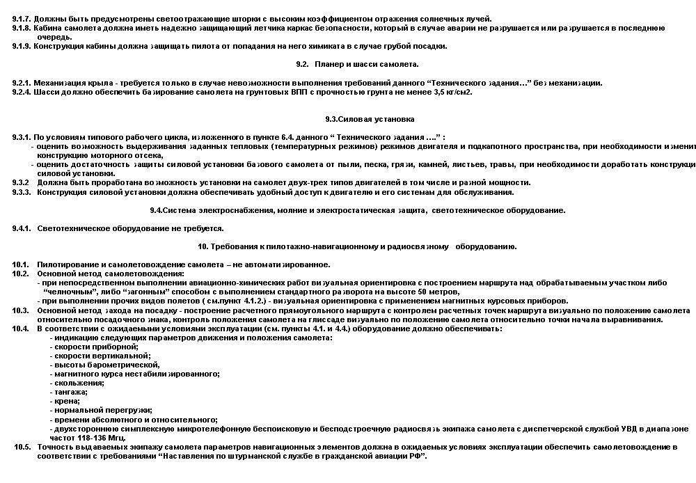

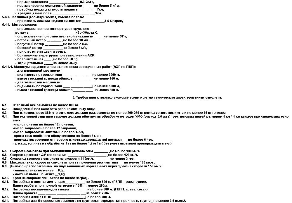

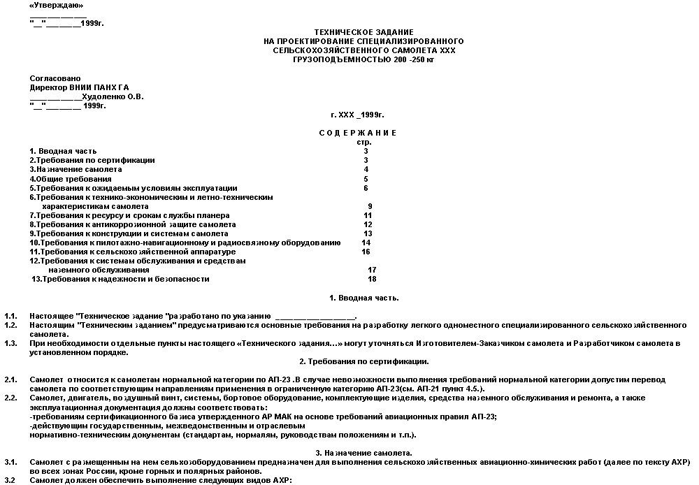

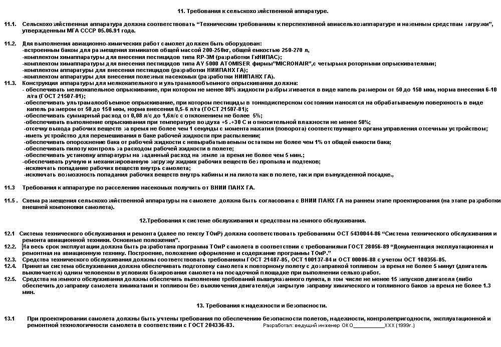

...как предмет будущего "спора" выкладываю спорный  🙂 вариант ТЗ("рыба") на СХ самолет грузоподьемностью 200-250 кг.

Кстати, как понял, тебя обвинили в протежировании схемы высокоплана на химии, а я знаю, что это ошибочно. высокоплан на химии целесообразен только для маленьких самолетиках - бурьяны придорожные крыльям мешают, и распылителям.
Если на планер СТ давали 25 лет ГАРАНТИИ. то не иначе сами наелись той смолы.  Композитная технология - самая вонючая, ползучая и затратная.
Что касаемо анализа возможностей высокоплана как химика (упаси Порося - какео протежирование?), то также нжно смотеть внимательно. Если мы хотим сделать следующий шаг по сравнению с Пайпером РА-25 и его последователями, то от схемы нужно уходить. Высокоплан имеет свои красоты и для получения разнообразных профилей распыления химикатов в зависимости от поставленной задачи.
