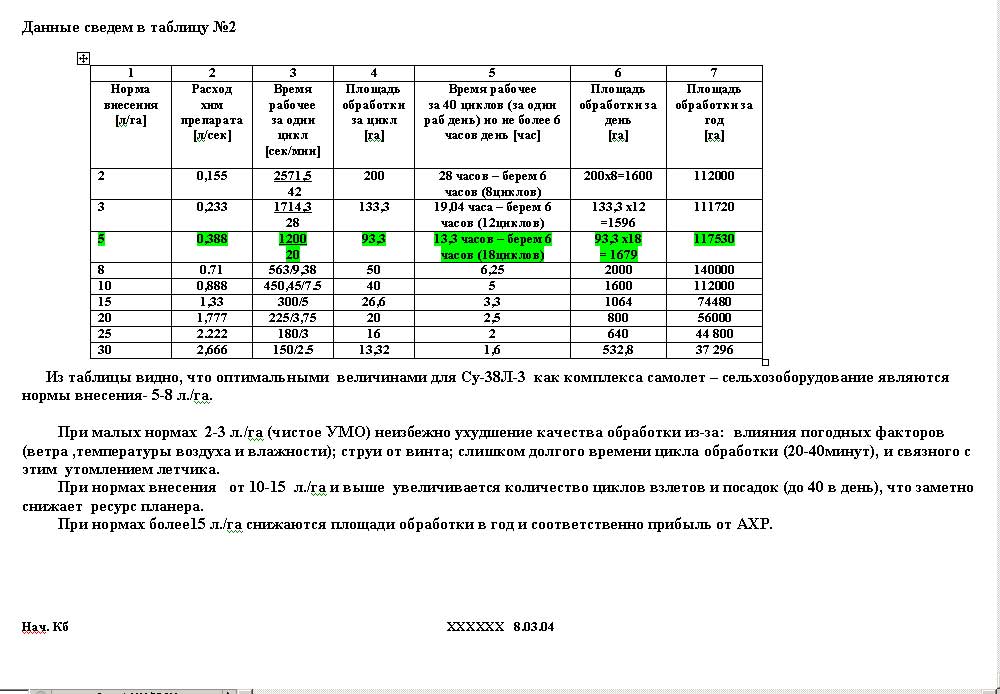

На мой взгляд, мало смысла делать специализированный химик столь малой грузоподъемности. Это может быть многоцелевой самолет размерности примерно как у Пайпера РА-18. Требования по полезной нагрузке, взлетной массе. рабочим скоростям и ВПХ будут выполнены на моторе в 150л.с. - Лайкоминг О-320А, который кушает 80-октановый бензин. Мотор меньшей мощности применять нецелесообразно. Упадет целевая нагрузка, пилот, топливо и аппаратура АХР будут составлять слишком большую часть полетной массы, а прямые эксплуатационные расходы не будут намного меньше.
Если же вообразить специализированный самолет на 150-сильном моторе, то он будет брать как минимум 350кг химикатов (РА-25-150 был такой), а если посмотреть на конструкцию свежим взглядом, то можно получить новые полезные качества. Но прежде всего нужно подумать, не лучше ли купить старый Пайпер?

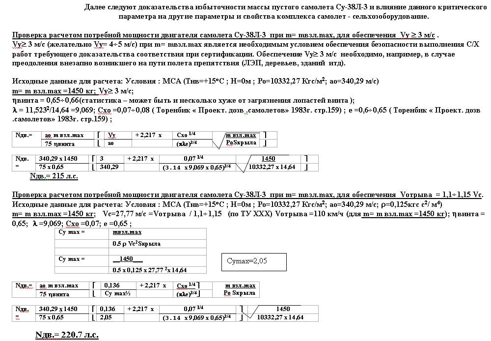

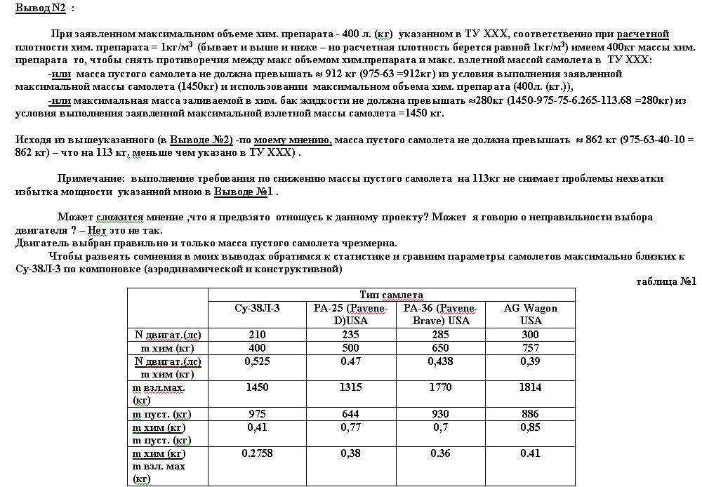

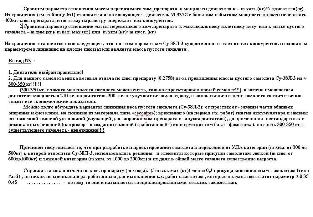

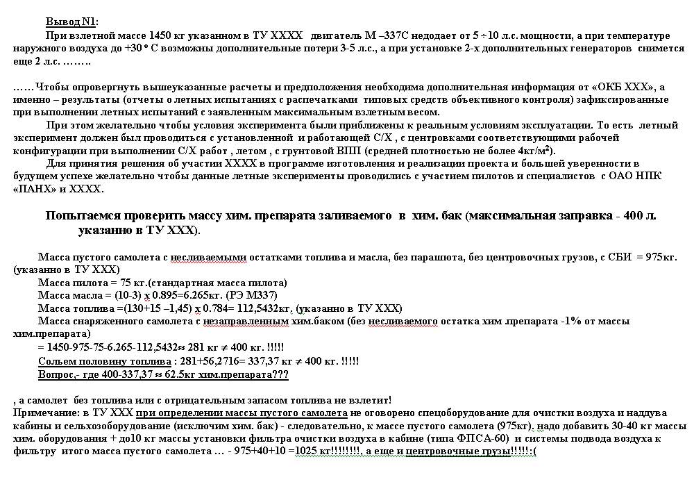

Мотор М-337 ограниченно сравним с Лайкомингом О-360. Приводной нагнетатель кроме как на взлете нельзя использовать. С отключенным нагнетателем это 170-180л.с. Это та мощность, которая доступна для набора высоты и преодоления препятствий.
М-337 избыточно сложен. Он вместе с обвесом тяжелеее О-360 примерно на 30кг
Максимальный взлетный вес при котором химический самолет по схеме низкоплана, аналогичного РА-25 с этим мотором будет обладать адекватной энерговооруженностью будет порядка 1000-1100кг. В принципе, при этом можно взять около 300кг  химии, но при условиии, что планер будет иметь предельную культуру веса. Это значит - смешанная ферменно-тряпочная конструкция.
Вывод: лучше покупать старые РА-25 чем финансировать такой проект.

Делать новые РА-25 не нужно. Старых хватает и будет хватать еще надолго, потому что они вечные. Новый проект имеет смысл только при очень существенных преимуществах и приобретении нового качества.

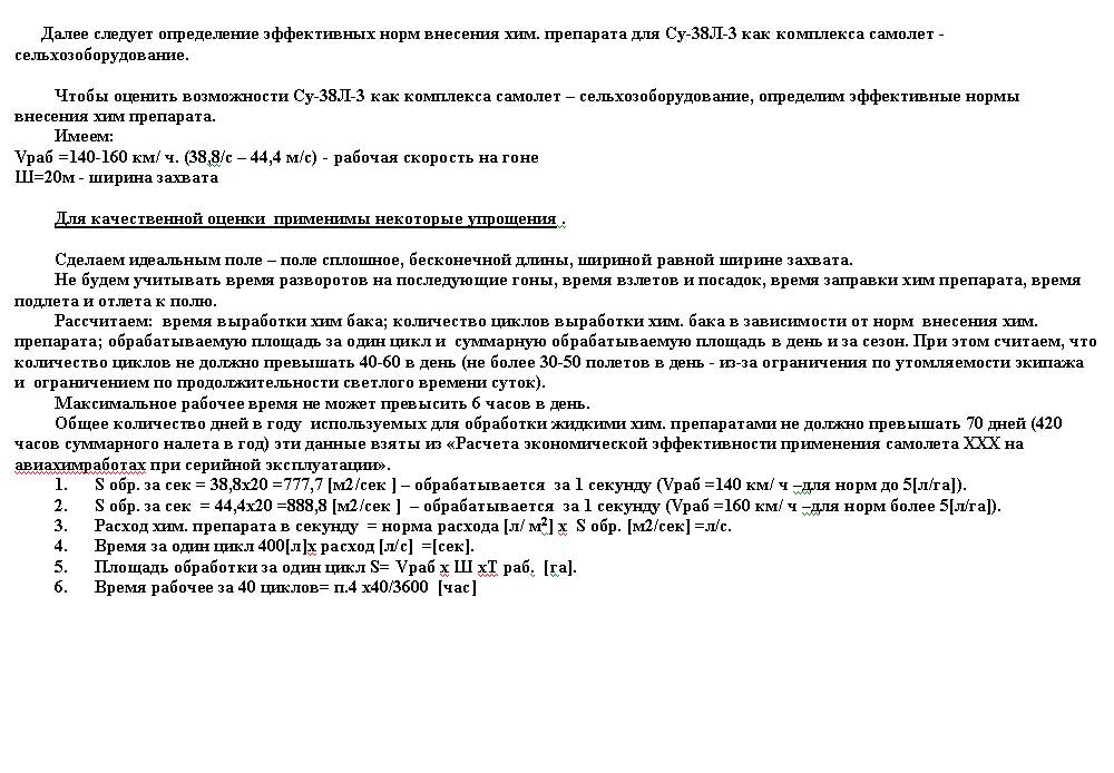

Если слишком часто пользовать нагнетатель на М-337, то мотор скоро скончается. Нужен мотор, который допускает постоянную работу на максимальном режиме, каковым и является Лайкоминг. Основную часть времени на АХР этот мотор работает в диапазоне от 75 до 100% мощности и соотвественно от 90 до 100% оборотов. Именно за счет такой нагрузки мотора получается столь высокая весовая отдача.
Болеетого, нетрудно покащать, что экономическая эффективность применнеия самолета на АХР будет возрастать при установке более мощных моторов на тот же планер. По этой причине на РА-25 очень быстро поставили О-540 мощностью 235 и затем 260л.с.
Сейчас потребгность в химических самолетах грузоподъемностью до 500кг полностью покрывается вторичным рынком. Это не случайно. Для того, чтобы найти здесь нишу для нового самолета нужно придать ему какие-либо совершенно уникальные качества.
… использовать такой режим можно только при возникновении нештатной ситуации… без перехватов рук и дополнительных манипуляций …а так.. моторчик М-337 конечно уступает...и длинноват … идет перегрев задних и «переохлаждение»  передних цилиндров …надо переделывать В/З…и генератор штатный «дохлый».
Более того, нетрудно посчитать, что экономическая эффективность применения самолета на АХР будет возрастать при установке более мощных моторов на тот же планер. По этой причине на РА-25 очень быстро поставили О-540 мощностью 235 и затем 260л.с.
…думаю…не только из-за этого…если мала мощность…движка …то путь один в ограниченную категорию…(соответственно и вертикальные скорости будут до 2-х м/сек)…но более мощный мотор всяко дороже будет…и «экономия» тут может быть только в увеличении весовой отдачи по химии…т.е. увеличивая мощность …но не увенличивая  Мхим  будем иметь только «минус экономию» по цене движка….
Сейчас потребность в химических самолетах грузоподъемностью до 500кг полностью покрывается вторичным рынком. Это не случайно. Для того, чтобы найти здесь нишу для нового самолета нужно придать ему какие-либо совершенно уникальные качества.
