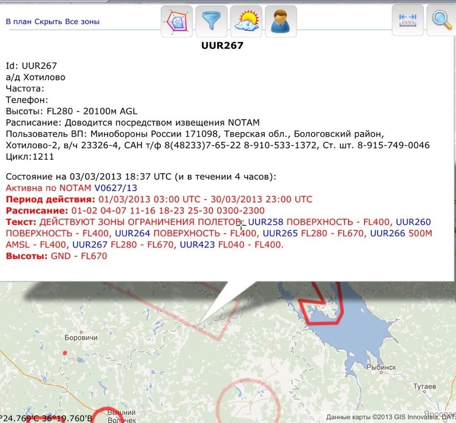

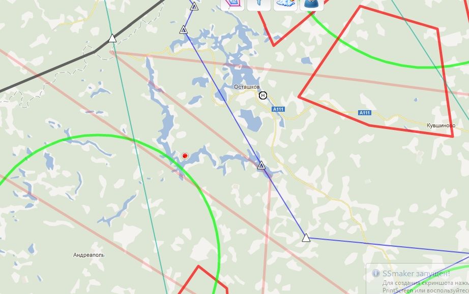

Живу здесь, сайт рисует первую картинку из приложенных ниже, видно что вокруг красной точки, практически всё обложено зонами ограничения полётов (если я всё правильно понимаю), из второй картинки, с этого же сайта, я вижу что зона начинается от уровня поверхности, кликнув же по конкретной зоне, и перейдя по ссылке в гугль арт, вижу совсем другую картину(третья вставка).
Хочу разобраться, чтоб не создавать никому проблем.
Знаю что Андреаполь НЕ летает, знаю что летают регулярно часто вертикальные на вертодромы "Суханы", "Озёрная", пара бортов с Тивиково..., ну и иногда (судя по форуму) пролетают "Лодочник", "502", и иже с ними.
  Прошу разьяснить, что можно - что нельзя, какой картинке больше доверия 1-й или 3-й, как они сюда залетают  :eek:, если кругом зоны ограничения полётов.

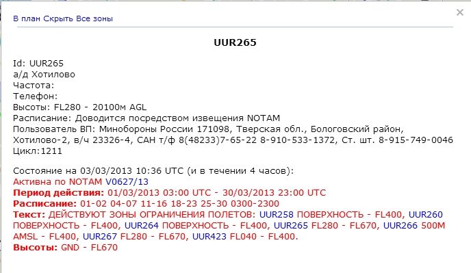

а вот как понимать следующее:
UUR265
а/д Хотилово
Частота:
Телефон:
Высоты: FL280 - 20100м AGL
Расписание: Доводится посредством извещения NOTAM
Пользователь ВП: Минобороны России 171098, Тверская обл., Бологовский район, Хотилово-2, в/ч 23326-4, САН т/ф 8(48233)7-65-22 8-910-533-1372, Ст. шт. 8-915-749-0046
Цикл:1211
Состояние на 03/03/2013 16:37 UTC (и в течении 4 часов):
Активна по NOTAM V0627/13
Период действия: 01/03/2013 03:00 UTC - 30/03/2013 23:00 UTC
Расписание: 01-02 04-07 11-16 18-23 25-30 0300-2300
Текст: ДЕЙСТВУЮТ ЗОНЫ ОГРАНИЧЕНИЯ ПОЛЕТОВ: UUR258[highlight] ПОВЕРХНОСТЬ - FL400[/highlight], UUR260 [highlight]ПОВЕРХНОСТЬ - FL400[/highlight], UUR264 [highlight]ПОВЕРХНОСТЬ - FL400[/highlight], UUR265 FL280 - FL670, UUR266 500М AMSL - FL400, UUR267 FL280 - FL670, UUR423 FL040 - FL400.
Высоты: [highlight]GND - FL670[/highlight]

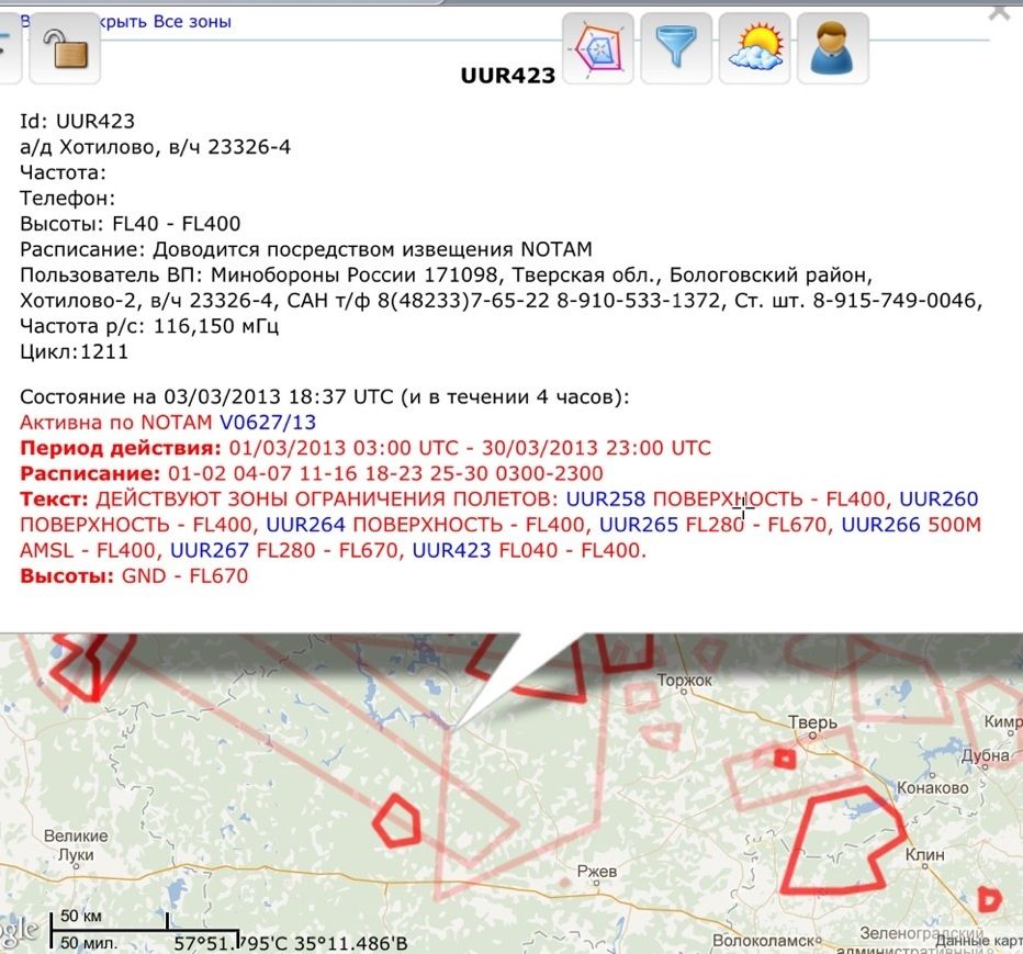

и где искать именно эти зоны UUR258, UUR260, UUR266, UUR267, UUR423?
FL400 - это, как я понимаю, высота эшелона?
AMSL что это?
GND и это?
ЛОДОЧНИК
Я все хочу, мне все здесь надо!
На картинке номер три скорее всего стоит фильтр по высотам. Верхние зоны не показаны. На картинке один все зоны.
Как они залетают? Согласовывают либо перед вылетом, либо в полете по радиосвязи запрашивают проход зоны непосредственно перед входом.
AMSL что это?
GND и это?
Про FL400 и остальные FL вот здесь: http://www.favt.ru/?q=dejatelnost/vnedrenie_rvsm_v_rf/sistema_vertikalnogo_jeshelonirovanija_vs_v_vp_rf
Про AMSL и GND здесь: http://www.aviadocs.narod.ru/icao/visoti.htm
ЛОДОЧНИК

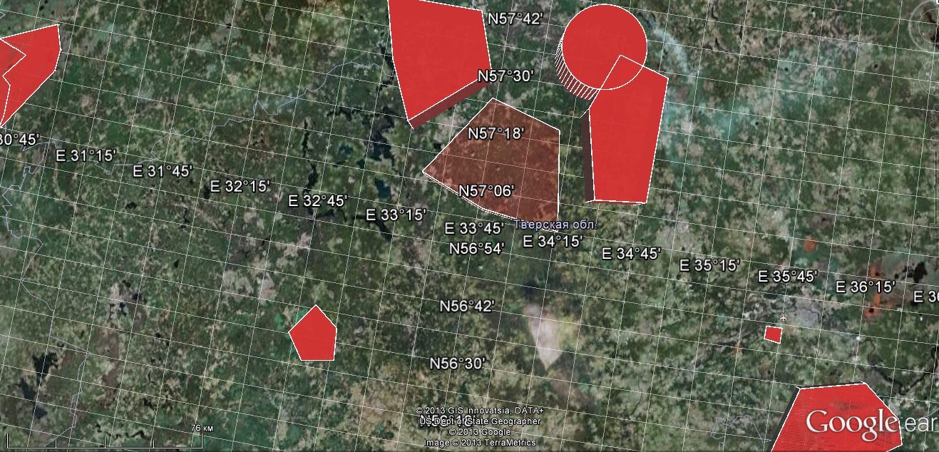

Фактически Ваш район без учета высот близких к космосу, на сегодня выглядит вот так.
Что мешает и смущает?
И еще. Там в верхнем правом углу есть знак вопроса. Стоит мне кажется нажать и почитать.
ЛОДОЧНИК Спасибо.
Смущали зоны, нарисованные бледно красными линиями. При нажатии на них выдавалась информация, что на втором рисунке в 252-м посту.
т.е те зоны что  GND - начинаются с уровня земли.
те, что AMSL - начинаются из под земли  :D (превышение рельефа над уровнем моря здесь от 100, до 270м)
AMSL Above Mean Sea Level над средним уровнем моря.
GND Ground уровень земли (воды).
