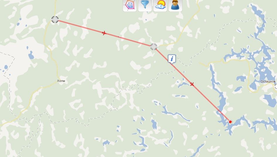

Я пытался, и не наобум, а именно через зоны ограничения полётов, как раз, для того чтоб понять что нарисует сайт, и что предложит, о чем предупредит.

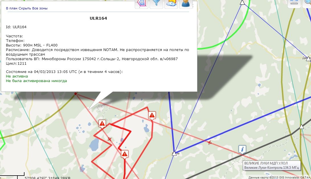

На вложении скрин. первая зона ограничения - Рдейский природный заповедник, действует от уровня земли, до высоты 500м над оной.
Вторая по полёту
ULR164
Частота:
Телефон:
Высоты: 900м MSL - FL400
Расписание: Доводится посредством извещения NOTAM. Не распространяется на полеты по воздушным трассам
Пользователь ВП: Минобороны России 175042 г.Сольцы-2, Новгородской обл. в/ч06987
Цикл:1211
Состояние на 04/03/2013 13:05 UTC (и в течении 4 часов):
Не активна
Не была активирована никогда
не активна, и не была активировона, т.е по факту её как будто нет? когда она не активна, можно там лететь без диспетчерского разрешения? тем более что нет ни тел. ни частоты для согласования пересечения зоны?

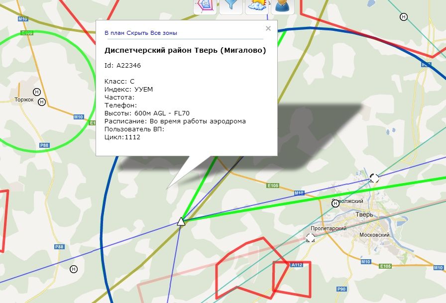

ЛОДОЧНИК как то Вы писали пример пересечения зоны ограничения полётов партизанским бортом, дословно не помню, но было что то похожее на : "Я Вася Пупкин, лечу оттуда -туда, высота ХХХ по давлению ХХХ ..." . Причём,насколько я понял, основывалось это на СОБСТВЕННОМ опыте партизанских полётов...
Интересен вопрос: какую зону (принадлежность зоны) можно безболезненно зацепить по краю с таким разрешением уведомлением, а какую надо облететь на удалении в 20 км. кто из пользователей зон относится более лояльно к партизану,
(НЕбандиту!) а с кем лучше не связываться? ко вторым видимо однозначно ФСО, возможно военные, как отнесё
Как отнесётся к подобному пересечению класса "С" например диспетчерский район
Диспетчерский район Тверь (Мигалово)
Класс: C
Индекс: УУЕМ
Частота:
Телефон:
Высоты: 600м AGL - FL70
Расписание: Во время работы аэродрома
Пользователь ВП:
Цикл:1112
хотя
говорит что класс "С" начинается от 600м от поверхности земли, и до 70 эшелона, т.е. до высоты 2150 AMSL, - от уровня моря? и если не влетать в зона ограничения полётов аэродрома Мигалово, то до высоты в 600м, от уровня поверхности, можно спокойно передвигаться?

Алексей SPB касательно твоего вопроса, просмотрел всю нашу переписку, нашёл приблизительное местоположение,
зона ограничения Рдейского заповедника, совпадает с зоной а/д Хотилово по границам, но не высотам, зона Рдеского природного заповедника, от уровня земли до 500м над уровнем земной поверхности
[highlight]ULR46[/highlight]
Государственный природный заповедник Рдейский
Частота:
Телефон:
Высоты: [highlight]GND - 500м AGL[/highlight]
Расписание: Круглосуточно
Пользователь ВП: Минприроды России 175270, Новгородская область, Холмский р-н, г. Холм, ул. Челпанова, 27; Тел. (81654) 51-408
Цикл:1211
зона Хотилово  от 280-го эшелона = 8550мот уровня моря, до 20100 над поверхностью.
[highlight]UUR265[/highlight]
а/д Хотилово
Частота:
Телефон:
Высоты: [highlight]FL280 - 20100м AGL[/highlight]
Пользователь ВП: Минобороны России 171098, Тверская обл., Бологовский район, Хотилово-2, в/ч 23326-4, САН т/ф 8(48233)7-65-22 8-910-533-1372, Ст. шт. 8-915-749-0046
Цикл:1211
Активна по NOTAM V0627/13
Период действия: 01/03/2013 03:00 UTC - 30/03/2013 23:00 UTC
Расписание: 01-02 04-07 11-16 18-23 25-30 0300-2300
Текст: ДЕЙСТВУЮТ ЗОНЫ ОГРАНИЧЕНИЯ ПОЛЕТОВ: UUR258 ПОВЕРХНОСТЬ - FL400, UUR260 ПОВЕРХНОСТЬ - FL400, UUR264 ПОВЕРХНОСТЬ - FL400, UUR265 FL280 - FL670, UUR266 500М AMSL - FL400, UUR267 FL280 - FL670, UUR423 FL040 - FL400.
Высоты: GND - FL670
[highlight]Диспетчерский район Старая Русса[/highlight]
Класс: A
Индекс: УЛНР
Частота:
Телефон:
Высоты: [highlight]FL265 - FL400 [/highlight]
Пользователь ВП:
Цикл:1112
а вот про местную воздушную линию надо попросить расшифровать более знающего, не нашел что такое [highlight]300 MET - 600 MET[/highlight], есть
MER Height Above Mean Sea Level истинная относительная высота над средним уровнем моря
есть
MEA (Minimum Enroute Altitude) - минимальная разрешенная высота полета по маршруту. Является минимальной высотой, на которой при нормальных условиях можно совершать полеты по трассе или по ее участку. При определении МЕА учитываются правила полетов на данной территории (в данной стране) и опасные для полетов районы. Она определяется для всей ширины трассы (10 морских миль) и еще для пятимильных полос по обе стороны от границ трассы и обеспечивает:
1.Минимальную безопасную высоту пролета над рельефом не менее 1000 фут. (300 м).
есть еще сокращения в приведенной Лодочником ссылке
МВЛ:КЛ95-МУСЛА
Высоты: [highlight]300 MET - 600 MET[/highlight]
Направление: Двухсторонняя
Маг. склонение: 9,2
Координаты: 57°08.983'С 31°09.967'В
Примечание: KHOLM
но думаю, что тоже, далеко не наши высоты.
есть ещё
Класс: C
Индекс: УЛНР
Частота:
Телефон:
Высоты: [highlight]FL50 - FL265 [/highlight]
Пользователь ВП:
Цикл:1112
от 1500м от уровня моря до 8100...
а так на пути между нами нет каких либо ограничений, кроме лесов, болот, озёр. и расстояние не больше 100км.
Цикл:1211
Не активна
Да по факту её нет и возможно не будет никогда, но проверять стоит регулярно. Вдруг кому приспичит... Летать можно. А Вы собрались летать от 900 метров и до FL400...? :)
При желании и большой необходимости согласовывается все, везде живые люди. Просто надо уметь их готовить. Но единого рецепта нет. В каждом случае результат не предсказуем.
Например я чуть ли не каждый день летаю через зоны ограничения Кубинки и Ермолино. Если подавать план, то я замучаюсь всех обзванивать. Оперативным дежурным я тоже в общем нафиг не нужен. Поэтому лечу я без плана, класс С стараюсь на сколько могу не задевать, а у диспетчеров зон ограничения просто запрашиваю проход через хорошо знакомые и понятные им точки.
Класс: C
Индекс: УУЕМ
Частота:
Телефон:
Пользователь ВП:
Цикл:1112
хотя
первая часть ушла без скрина, прилеплю его тут.
До высоты 600 спокойно. Вы ничего не пересекаете. Только когда увидите Тверской Ан-22 на 600 метров, то будет скорее всего очень страшно...
Только вот 70 эшелон это не 2150 AMSL, это уже 2150 метров или 7000 футов по стандартному (QNE) давлению 760 мм. И это уже не класс G.
Комментарий и кусок текста в ссылке выделеный желтым так же как и предыдущий не корректный. Правильно описаная высота для UUR265 выделена в тексте красным.

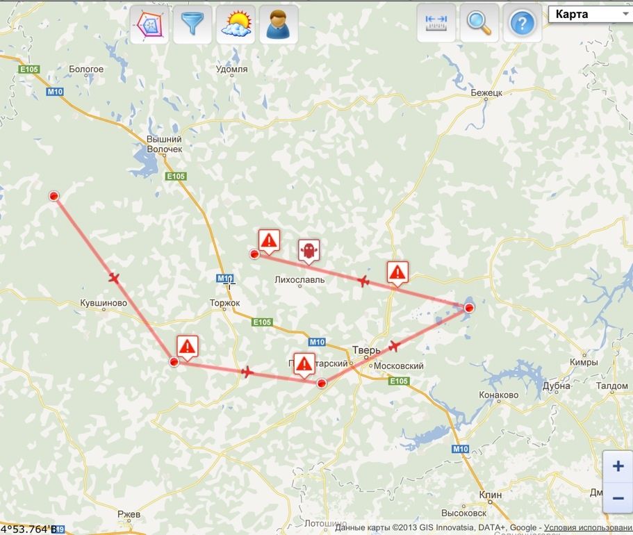

про ошибку в зонах   -  однако ни на картах, ни в других аналогичных  программах подобной ошибки не повторяется.
Еще партизанский вопрос - по дороге из пункта 2 в пункт Б есть выбор из двух зон(зол) - пролететь под С (0- 200 AGL) или над C (выше FL70).
Второй вариант выглядит безопаснее, с точки зрения отказов, а первый - с точки зрения партизанства.
Что выбрать?
