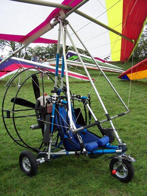

А когде твою страсть к небу никто не разделяет парить на нано-трайке вполне себе перспектива. И придумывать ничего не нужно, иделаьный ANT c Discus T за 7000 EUR продается - заливай бензин и лети. Колеса там по умолчанию складные, обтекателем разжиться и уже на уровне параплана среднего класса летать можно.

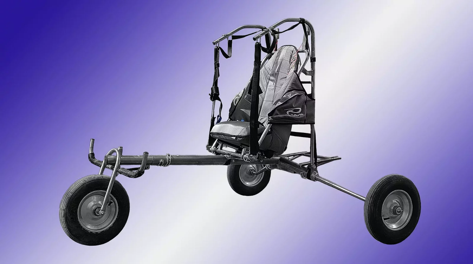

Интересно, насколько возможно (и сложно ли) технически адаптировать подобную тележку под крыло дельтаплана?
Производитель Параавис, масса 21 кг, титан. Картинка с их сайта.
Условно говоря, не хватает пары труб и самого крепления к крылу ("кубика"), т.е. требует минимальной переделки.
Выглядит интересно за счёт достаточно низкой массы, готовых креплений под большинство двигателей и некоторую амортизацию за счёт гибкости труб задних шасси.
Проще новую сделать.
