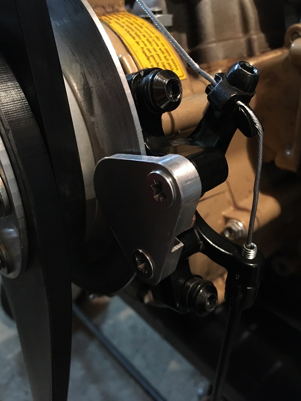

Можно парить и без всего этого, только не стоит покупать двигатель с центробежной муфтой, тогде винт потоком раскручивает так, что он превращается в тормозной парашют.
Я поставил тормоз винта против такого явления. Алюминиевый диск и велосипедный механический суппорт. У меня Полини Тор 250. Кстати с муфтой и без тормоза складной винт будет раскручиваться потоком и вообще никогда не сложится. Зато с этой муфтой будет легче в воздухе заводить мотор со сложенным винтом.
