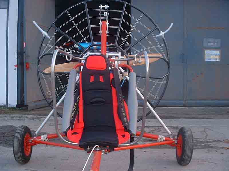

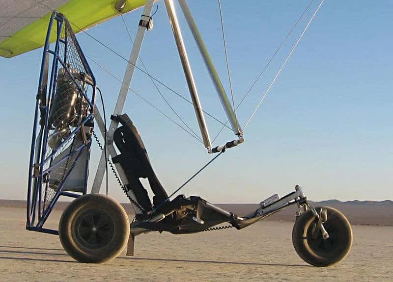

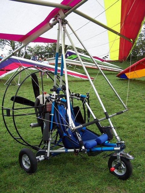

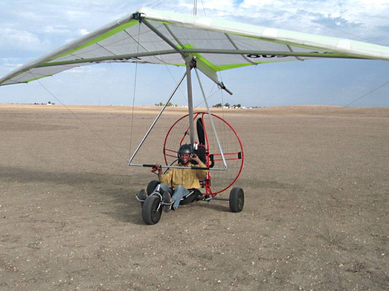

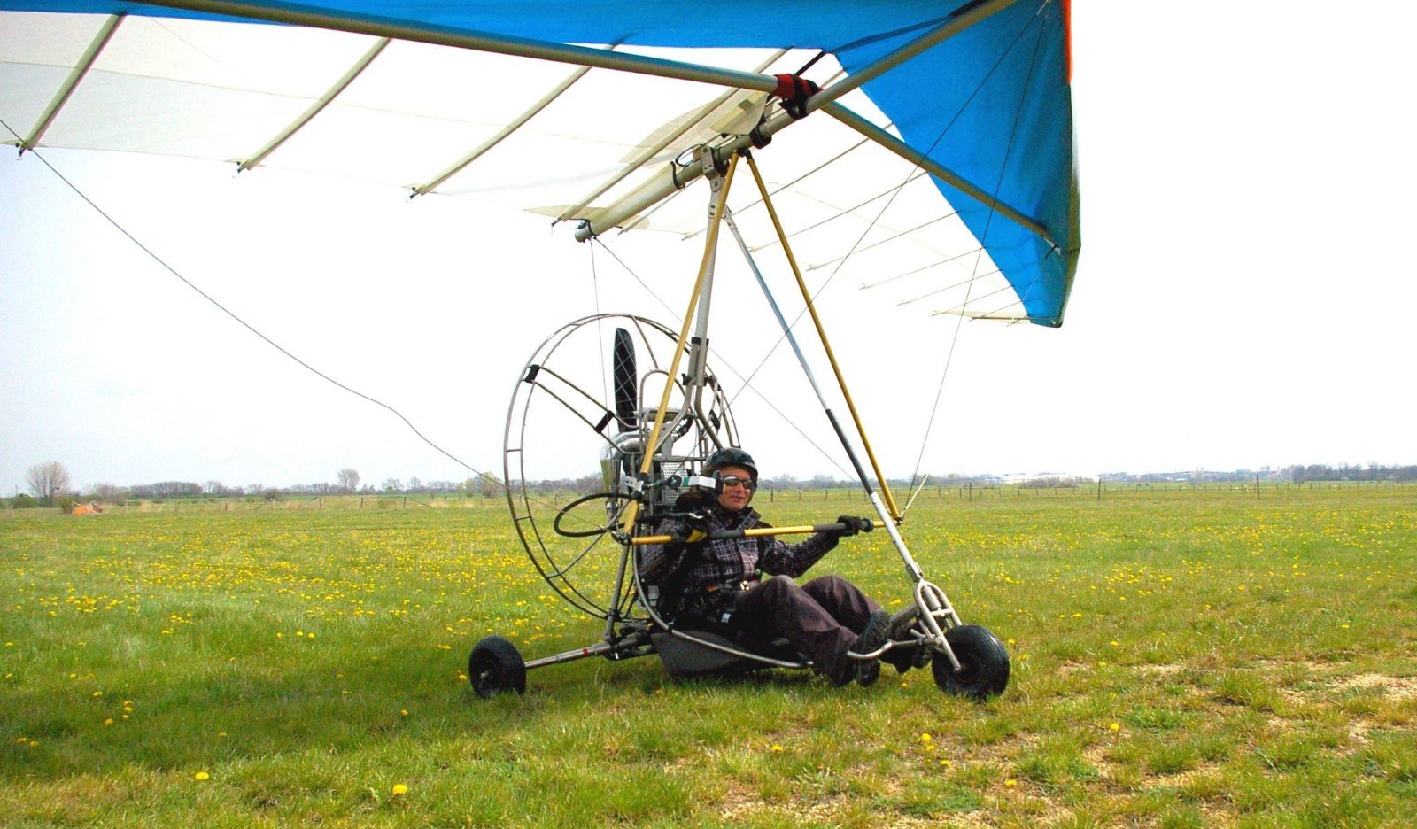

Наглядные примеры того, как можно из одного вида переделать в другой. Посмотреть вложение 576585Посмотреть вложение 576586Посмотреть вложение 576587
Чтобы был понятен объем переделок, надо еще исходники показать. Из чего переделывали. Там от них остаются одни колеса с моторамой. Ну еще рессоры может брать. Остальное надо пилить. Непонятно только зачем это делать.
Идея рабочая, значит. На первом фото с бело-синим крылом тележка весьма похожа на ту от Параависа, которую я чуть выше постил.
