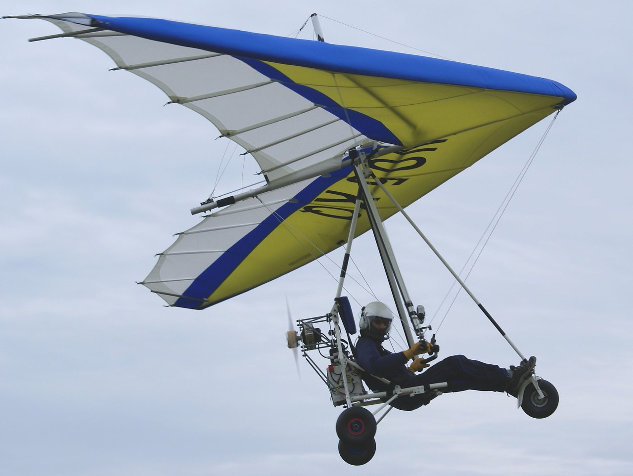

Нано-трайк, а нужен ли он?
Для парения нужно максимальное качество всего аппарата. Если разменять качество на удобства, то и парение будет не очень приятным.
Имею некоторый опыт полетов с разными крыльями с разными тележками. Даже самое продвинутое крыло с индексом Т в составе трайка позволяет качество не более 8. Чем выше качество крыла-свободника, тем большие потери с тележкой. А старые крылья типа С-5, С-15, Атласы всех мастей имеющие качество свободника максимум 9, в составе тележки показывали 6. Парить на этом и том ( типа Дискус) можно, если термическая активность будет уникальная. Известны случаи, когда и парашютистов уносило за облака и на десятки км.
На С-5 не летал, но 10-ка у С-15-ого - чересчур оптимистичное заявление, а на ATLAS выжать подобное можно только при помощи гравицапы.
Предлагаю не путать АК (аэродинамическое качество) и скорость снижения.
Управляемость или маневренность - на мой взгляд это более приоритетная характеристика. Нет никакой разницы какое у тебя снижение, если в поток вкрутится не можешь.
Качество - больше влияет на дистанцию перехода, несмотря на то, что это производная от скорости снижения, но мы это рассматриваем упрощенно, чтобы было понятнее.
Так вот у современной свободной дельты класса COMBAT качество варьируется в пределах 14-15, если тележка будет грамотно скроена, то от этого останется честных 10-11 единиц со снижением 1-1,3 м/с, в идеале снижение будет еще меньше. Этого вполне достаточно чтобы летать даже в условиях равнинной местности, где потоки не изобилуют своей высокой скороподъёмностью. Хищные птицы, как правило "сопли не крутят", если такая набирает в потоке, то там +2м/с. как пить дать. А это +0,5м/сек. чистого подъёма и даже чуть больше при определенных навыках, учитывая правильный градиент такой поток даст +1,5-2м/с. и бодро доставит Вас под подошву облака. Лично для меня +1,5-2м/с - это более, чем достаточно, в большинстве случаев такие потоки широкие, не турбулентные и крутить в них не составляет проблем даже у начинающих.
Кстати ANT со складными шасси имеет довольно скромный мидель, навесив грамотный обтекатель потери можно свести к минимальным.
Кто-то скажет, что 11-ть можно выжать и из параплана.
Конечно, но 11 единиц - это качество на уровне продвинутых спортивных парапланов на которых летать не так просто, как может показаться. Двух-рядки ведут себя при складывании довольно радикально, галстуки вяжут непринужденно. К тому же требуют настройки строп каждые 50 часов, так как малейшее нарушение геометрии очень пагубно влияет на летные характеристики. Да и ресурс у такого крыла - пару бойких сезонов, а потом ткань тянется, внутренние усиления и нервюры подаются и крыло летит уже на пару единиц хуже, при этом агрессивное поведение в экстремальных ситуациях никуда не уходит. Про возможность пробиваться против ветра у COMBAT по сравнению с любым парапланом думаю и обсуждать не стоит.
Несмотря на все это дело мой персональный рекорд на паралане класса "С"(серийный класс) в условиях равнинной местности 169 км., максимальный набор 3500м. Про мировые рекорды говорить не стоит, но 200 км. по равнинам Прибалтики это далеко не редкость, в недавнем прошлом какой-то Фин у себя за 300км. пролетел. Сам регулярно летаю на параплане-тандеме, там и качество и снижение сильно хуже, инерция, усилия на клевантах и прочие прелести, но практически каждые полёт удается выпарить и полетать до 30 минут. с клиентом или студентом. Так что, если Вы не можете выпарить на Combat - это результат ограниченного опыта, а не ограничений техники или погоды. Выпаривать на двух-местом дельталёте, вот для этого нужны уникальные потоки, тут соглашусь, хотя под хорошим облаком и фанера летает.
Так вот собственно вопрос на который я ищу ответа: Можно ли парить на нанотрайке и летать маршруты с выключенным двигателем?

Дим, хорошее бюджетное решение, особенно для начала. Для соревновательных целей все-таки складной винт даёт определённое преимущество и муфта в этом случае не проблема. Стоит это дело правда не дешево и, например, AEROS не предлагает такой опции в стоке.
Это и есть ответ на ваш же вопрос. Для парения нужно максимальное качество всего аппарата. Если разменять качество на удобства, то и парение будет не очень приятным. (ИМХО)
Понимаю, что под "не очень приятным" Вы имеете в виду прежде всего снижение аэродинамического качества, но удобство и комфорт заслуживают отдельного упоминания. В трайке, в любом случае, летать приятнее и комфортнее, привычное положение тела, полулежа в удобном кресле. Висеть на фале в коконе не самая удобная позиция, шея устаёт, руки, особенно после перерыва. А в трайка хоть со стаканом кофе летай, тот же обзор верхней полусферы гораздо лучше, ногам удобно, размещение приборов не проблема, отлить в конце-концов, куда проще.
Вообщем, могу смело заверить, что при переходе со свободной дельты на нано-трайк Расставшись с относительно небольшой суммой денег и парой-тройкой единиц аэродинамического качества Вы сильно выигрываете в удобстве, комфорте и автономности. На мой взгдляд - вполне справедливый обмен.
P.S. "небольшой суммой денег" - это относительно стоимости 2-х местного дельталёта.
Для набора в потоке надо не максимальное качество а минимальную скорость снижения. И тут все не так однозначно с крыльями.
При качестве 6 можно иметь скорость 15 метров в секунду и снижение 2.5 Либо скорость 20 метров в секунду и снижение 3,3.
Чем выше скорость тем критичнее для качества сопротивление телеги. Фиговый параплан с качеством 6 и скоростью 10 метров в секунду снижается всего 1.7. И если поток 2 метра в секунду то только он и будет в нем набирать.
И на мой взгляд если интересует парение надо прежде всего оценить ресурсы своей местности. Первое географическая широта и климат. На севере РФ и на юге РФ возможности парения очень сильно разные. Дальше рельеф - равнина или холмы, горы. Дальше оценить продолжительность сезона хороших потоков в году. И так далее. Если потоки слабые то параплан это единственная возможность обработать их.
Сразу надо прикинуть возможно ли в вашей местности подавать план полета до больших высот до 1200 метров например чтобы использовать присоединенные к облакам потоки а не искать хаотичные пузыри возле рельефа.
Если отбросить разные "если". Кто-нибудь доказал качество 10-11 у этих крыльев с тележкой? Фактов таких не встречал. Теоретически можно. Но, цена такой тележки закрытой, типа капля будет немалой.
Вот в этом есть главное преимущество телеги. Комфорт, удобство и безопасность! Колеса лучшая защита. Меньше поломанных рук и ног. Не надо изобретать веник. Если уж хочется парить, то наберите высоту и вырубите мотор. Если повезет с термичкой полетаете дольше, не повезет досвистите до земли и нормально сядете.
Ответ парить на нанотрайке можно!!! он же НАНО!

Парить - чтобы не слышать двигатель, очевидно.
Парящий полёт - это та самая свобода, за которой многие хотят в небо. Приобрести мотопланер, конечно, идеальный вариант, но не всем доступный по цене. Даже наш условный АС-4 с возможностью моторизации уже будет 1.5 млн рублей, причём от, и это без двигателя ещё.
Вот и ищем нечто среднее, чтобы устраивало и по АК, и по карману не било.
Я для себя тоже делал прикидки, сначала хотел Combat 14.9, но не влезаю по массе, он максимум 120 кг на подцепе, мои 85 плюс телега с движком очень сложно укладываются в это значение, а перегруженное крыло будет сложным при посадке, чего очень не хотелось бы. Это вроде самый большой из Комбатов, поправьте меня, если ошибаюсь.
Поэтому, скорее всего, буду смотреть в сторону крыльев Делюкс Блик 14, у них тоже неплохое АК, присутствует полиспаст, и они изначально рассчитаны на телегу с мотором.
Двигатель думаю Moster 185, достаточно лёгкий, мощный, проверенный, с доступными запчастями, по нему много информации на форумах, и в продаже есть б/у.
Шасси можно сделать на пластиковой автомобильной рессоре, это и массу снизит, и аэродинамику не сильно просадит. Колёса 20-дюймовые мото (как у электробайка Surron или Talaria, например), они узкие почти как велоколёса, достаточно выносливые для суровых посадок, и рессора будет им помогать как раз, если пилот приложит аппарат об планету сильнее, чем ожидал.
Винт складной обязательно, на заказ точится втулка, лопасти карбоновые можно найти в продаже.
Обтекатель из стеклоткани с эпоксидкой, и опять же на заказ можно сделать полузакрытый фонарь кабины (по бокам открытый, для трапеции). И положение пилота не сидячее, а ближе к горизонтальному, как в планерах, чтобы лобовое сопротивление было минимально.
Как-то так вижу любительский нанотрайк для парящих полётов.

Все очень просто. Нравится именно парить, чувствовать и понимать воздух. Местность равнинная. Термическая обстановка вполне позволяет парить на дельте свободнике.
Теперь, в сравнении, какие надеюсь найти плюсы именно в нанотрайке(я так понял некоторых приставка рано тригерит, но я не знаю как его по другому назвать чтобы люди сразу поняли что я имею ввиду):
1) чтобы начать парить нужно доставить свободный дельт на 300-400-500 метров над землей. Тогда есть возможность поискать поток и зацепиться за него. Это решается одним из видов лебедок или аэробуксировкой. Аэробуксировка это вообще огромная редкость в РФ применительно к дельтапланам и у нашего клуба ее нет. Так же есть лебедки различные и одна из них есть у нас. Но для старта нужна дорога километра 3, желательно без других машин и еще с кучей требований. Не хочу вдаваться в детали но подводных камней которые в итоге катастрофически уменьшают количество летных часов в сезоне очень много. Нанотрайк этот вопрос решает вполне успешно.
2) на свободнике одно неверное маршрутное решение и полетный день окончен. Например зацепился за поток, выкрутил и полетел по маршруту и там допустим ну не нашел ничего полетев не над теми триггерами или еще что то такое или просто прилетел не в фазу находа на поле а высоты мало, не справился удержаться в нулях пока ждешь схода. Вообщем объяснение весьма сумбурное, но итог таков что ты сидишь через один - два перехода от старта и ждешь подбора. Хотя погода вот она над тобой и можно было летать и летать еще. Как я понимаю нанотрайк решает и эту проблему(задал мин высоту включения двигателя метров на 200-250 и в этом случае завел двигатель и набрал высоту. Если не завелся то сел на выбранную площадку, потому что летать буду так же как и на свободнике в конусах подходящих посадок)
3) в перспективе гораздо проще летать группой чем на свободниках. На примете уже есть пара человек которых я перетащу в эту историю если она покажет что парить можно пусть и чуть хуже.
4) снижение ак не смущает. Несмотря на то что у дискуса качество было меньше чем у комбата или лайтспида, никто не мешал мне поставить маршрут поменьше просто адекватно понимая возможности крыла.
