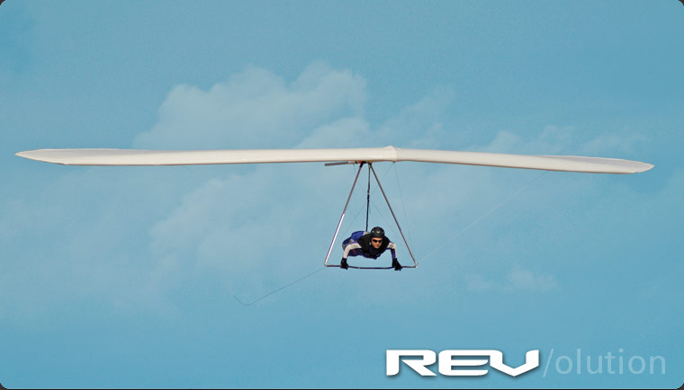

Мне кажется к месту будет вопрос по крылу С4 и Rev фирмы  AirborneAustralia.
Вроде бы дельтапланы, не жесткокрылы, снизу троса от трапеции.
Но почему сверху нет мачты?
Значит все что нужно спрятано внутрь крыла. Скорее всего там балка-лонжерон
Это как - балка-лонжерон? Она что, отрицательные перегрузки воспринимает?
А по виду С4 как обычный дельтаплан собирается (см. видео выше).
Что она дает балка-лонжерон, в чём её достоинства/недостатки?
