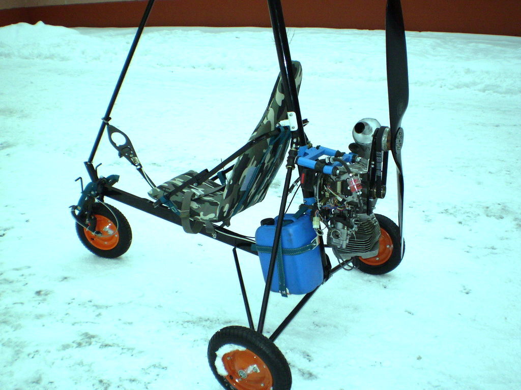

Вот еще нанотрайк! Вес без двигателя 12 кг!!!
Кто способен собрать нечто подобное прошу связаться со мной...
мечтаю о такой телеге, но сам сделать не могу...

Я спрашивал у автора Е-16, вес его телеги без мотора 30 кг!
Кит-набор телеги Е-16 у нас весил 21 кг.  Готовая телега из этого набора, после всех необходимых доработок, и изготовления недостающего, с СУ Занзотера (с заявленным весом 21 кг) весила 60 кг. Ну правда можно было наверное при более тщательном соблюдении культуры веса уложиться кг в 53-55, но не меньше. Так что не обольщайтесь особо рекламной заманухой.
Не удивительно, ведь колёса от садовой тачки! 🙂 Смотрел я её вблизи. Нету там конструкторских изысков, обеспечивающих сверхлёгкость.
Скажите, куда пойдет рычаг стойки шасси при боковом падении такой тележки? прямиком пилоту в бок? Может, автор сможет пояснить...?

тележка очень малой массы будет нересурсной. Получится почти как "Спейс шаттл" - после каждого полета ремонт. Утрирую конечно но где-то так.
На 100% согласен с этим мнением. Когда прекраивал Е-16, тоже гнался за каждым граммом, иногда в ущерб запасу прочности на грубые посадки и неидеальные площадки. В итоге понял, что путь неверный, многое переделал.  ИМХО весовая культура это конечно хорошо, лучше получить на выходе на несколько кг больший вес и чуть худшие ЛТХ, чем ремонтироваться после каждой неидеальной или вынужденной посадки. Область применения тоже расширяется, за счет меньшей требовательности к ВПП. Практика разных взлётов и посадок показала, что в итоге был выбран правильный подход.
