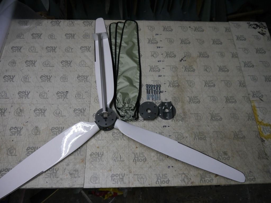

Однако, зачем менять мотор АЕ? Если попробовать поработать с винтом ( это ведь дешевле). на 100% ваш дв-ль уже перегрет или подпален он ведь без дифлектора, А если еще нет, то будет вскоре если вы попробуете снять с него макс. мощность в полете. Закажите принудиловку( кит принудительного охлаждения головки цилиндра) на него и поработайте к примеру с таким винтом http://www.gaprop.eu/index.php?option=com_content&view=article&id=3&Itemid=3 фиксированного шага рекомендую только  использовать 3-х лопастные с "переставным шагом" Вы ведь сможете настроить тягу винта точно под свой мотор.
Мне не нравятся трехлопастные винты для нано...цена больше, скороподъемность почти такая же, как с двухлопастником, компактно перевозить тележку с таким винтом менее удобно, и, главное-мне не нравится звук-двушка звучит более приятно, а трешка визжит, надрывается, хотя все должно быть наоборот...ну, это на мой вкус....
Тут не до вкуса когда тяга пропала  ;D Ему (АЕ)  ведь надо диаметр винта 1.25м почему-то  😡 С каких- то соображений или по рекомендациям производителя Белки он ведь  приобрел винт на 1.25м..... Вот как раз в линейки вышеуказанного производителя они есть.
Виктор, диаметр винта рекомендован продавцами двигателя. А какой диаметр порекомендовали бы вы? По поводу перегрева, это вряд ли. Ни разу температура не превышала 190 градусов.
