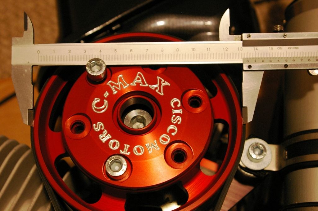

На моем C-Max-e  диаметры  шкивов привода винта см. фота ниже
Так АЕ, какое придаточное  отношение привода винта? Вводная, по заказу и они написали в комплектации дв-ля 2.8....

Редукция по фото получилась 135/46=2.93 что в сочетании с винтом 1.35м конечно дало лучший результат. Безусловно что и по бюджету это более приемлимо чем замена мотора. На месте АЕ я бы реализовал такой вариант. По фото кажется что поставить шкивы и ремень большего диаметра не получится так что надо обходится штатными компонентами.

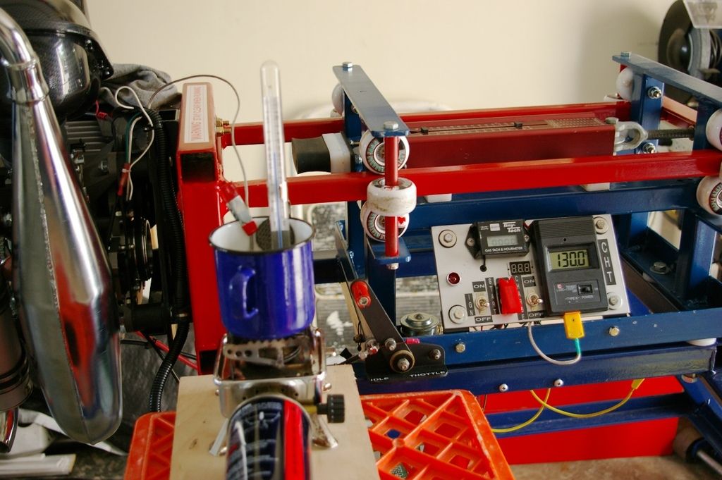

Касаясь замера ТГЦ для вас (вы ведь МАИ не заканчивали и с интернетом не дружите  😉) да кому-то тоже будет полезно. Вот фото
в кружки масло можно использовать и другие не агресивные жидкости для датчика ТГЦ с темп. кипения выше 300гр. Градусник простейший вот к примеру
http://www.ebay.com/itm/Glass-Celsius-thermometer-300-degree-Total-length-300mm-Chemistry-labware-/231062694951
ИМХО, тестировать надо все приборы по мониторингу ТГЦ мин раз в год или при подозрении на его неточные показания. Так что стекляный термометр за 5 баксов не большой расход в бюджете, но и  его надо проверить для начала. Просто зная темп. кипения различных жидкостей проверить его показания к примеру  вода 100 гр этиленгликоль 160 гр. ( антифриз ТОСОЛ 170 гр)  Нева (тормозуха) 200гр. глицирин 290гр. По авиционным измерителям ТГЦ ссылка http://studopedia.ru/16_71754_aviatsionnie-termometri.html
