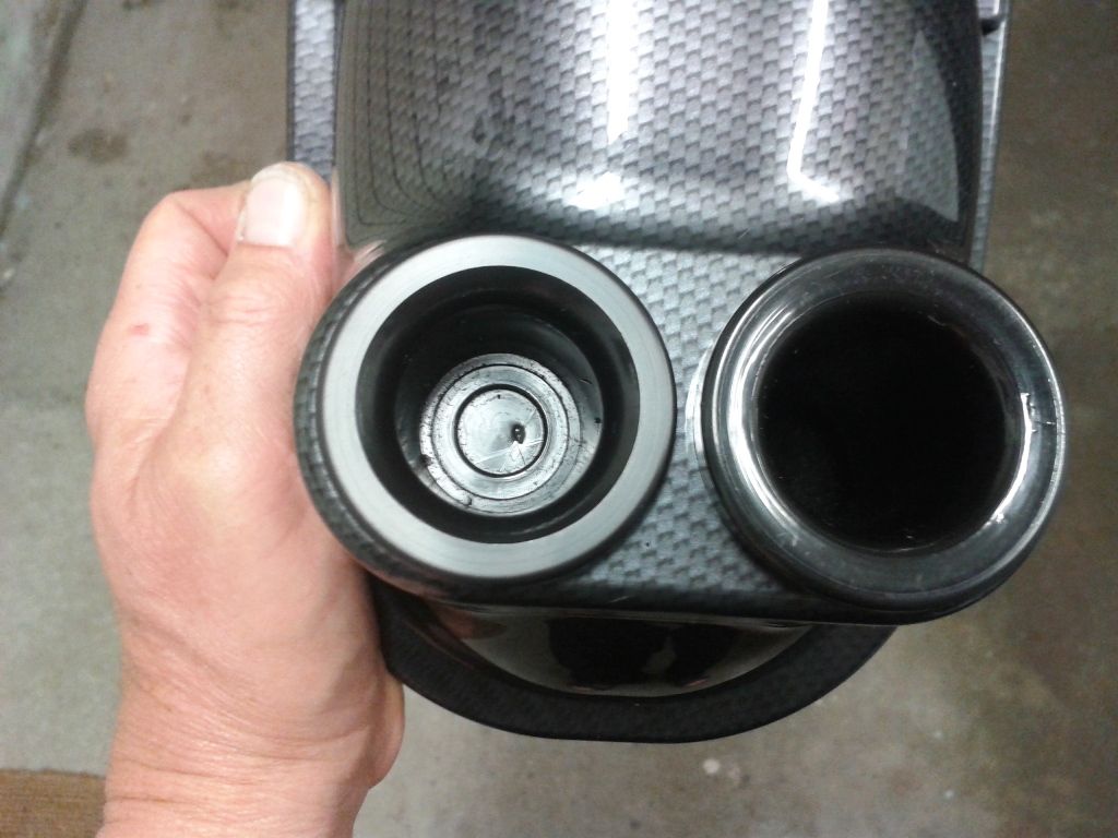

Не дождавшись от АЕ фото сверху глущителя всаcывания на его дв-ле C-Max помещаю фота этой "приблуды" на моем дв-ле,  ввиде как я его получил вместе с дв-лем ( как писалось прямо от Ciscomotors). На сколько я понимаю, настроенный глушитель  всасывания он же входной резонатор имеет  определенные геометрические параметры, как  площадь сечения воздуха на входе и выходе, его объем и растояние от плоскости входа воздуха в него до выхода из него. Как видим на фото моего кто-то в этой "компашки" пытался проковырять дырочку во втором  входном стакане и не доковырял..... 😀. У кого какие по этому поводу есть соображения?

Эйрбокс должен быть максимально большим. чем больше тем лучше.
по впускным трубкам картина примерно следующая- что бы впускные трубки не пропускали шум той же частоты что и карбюратор, считается правильным поставить на впуск трубки с СУММАРНЫМ сечением таким же как у карбюратора- но 2.
у этого правила есть нюансы. например в глушителе впуска Ротакса- общее сечение трубок чуть меньше чем у карбюратора. такой подход чуть душит максимальную мощность и требует перенастройки карбюратора но лучше снижает шум.
А допустим в снегоходных глушителях- или огромная дыра как была в нашем Поларис Инди, или таких трубок целая батарея- как в Тайге- те прилагают все усилия что бы не задушить двигатель по впуску.
А к итальянским круглым полиэтиленовым эйрбоксам шли трубки двух размеров- и для подбора под разные карбюраторы- и в качестве дросселирующего ограничителя мощности для классов где она ограничена- но всегда 2
Для Полиневских эйрбоксов таких типоразмеров трубок еще больше- и опять же 2 штуки в каждом
и Обратите внимание на впускной тракт грузовых автомобилей- почти всегда этот короб разделен перегородкой на 2 канала.

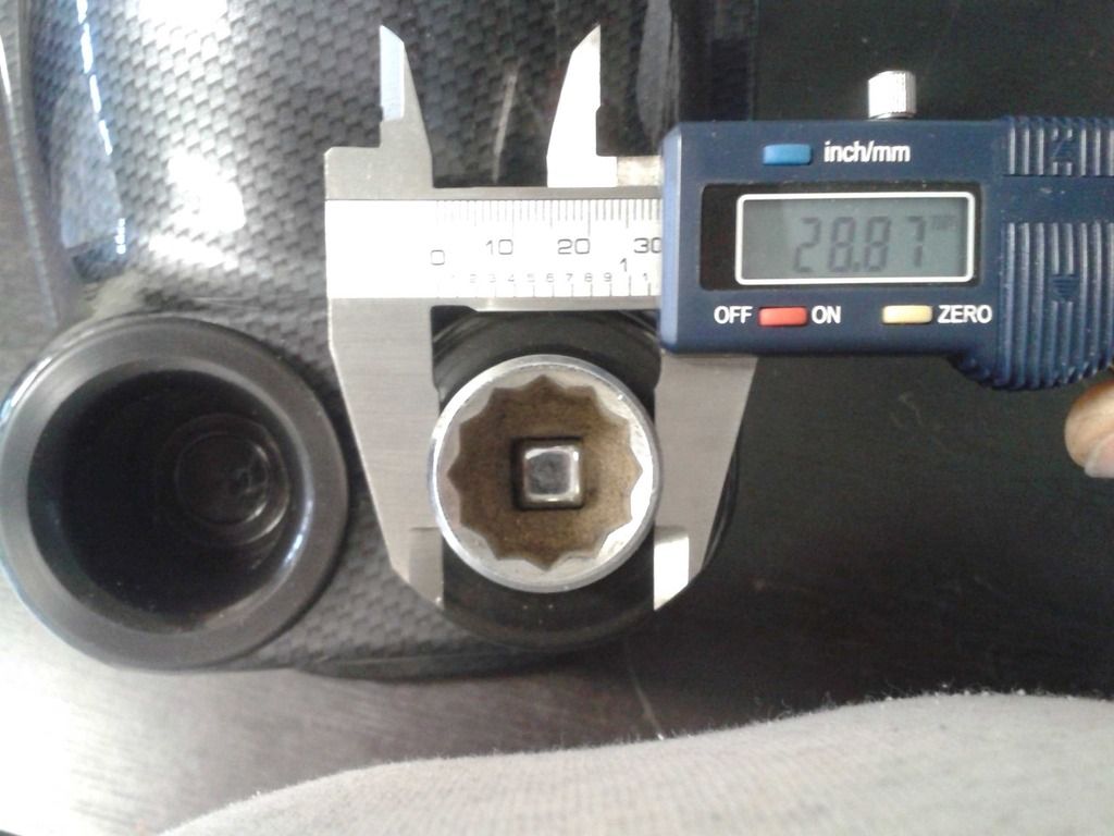

мы в свои глушители впуска ставим найденные готовые изделия диаметром 29мм. на моторы с карбюратором 27мм- одну, на моторы с карбюратором 30мм и более- 2. те мы гарантировано не душим двигатель- но не много теряем по шуму.
Комов в вашем случае можно предположить что у производителя в голове тоже каша и по не очевидным со стороны причинам. в ихней итальянщине есть впускные трубки любого сечения и вместо того что бы поставить 2 потоньше- они поставили обе потолще и одну оставили заглушенной. и кто они после этого?
с моей точки зрения если проковыряешь отверстие во второй- то по шуму ничего не потеряешь- тк его определяет линейный размер просвета в трубке а не суммарная площадь, а по мощности- тк имеющаяся трубка уже больше диффузора карбюратора- или ничего не приобретешь или чуточку мощность все таки добавится.

Александр, а почему отдуваться? Хотя это лучше чем надуваться, а то ведь можно и лопнуть ;D Размер коробки гл. всасывания должен быть опитимальным в комплеске с размером дв-ля 🙂 По сечению тоже понятно сколько вошло в  карб. воздуха столько же должно и войти в коробку хотя с эластичными коробками есть нюансы. Но все как обычно подгоняется экспериментальным путем (Хороший проект для студентов вузов). ИМХО, что коробка с внутреними лабиринтными стенками на пути движения воздуха с наполнителем из полиуретановой губки (как в баках Су-27  🙂 ) будет хорошим шумогасителем.
Я бы сказал не каша, а бардак  😀 по анг. mama-papa shop, хотя у них мама-сына с уставным капиталом по стоимости четырех дв-лей, почему я и утрировал назвнание компании Ciscomotors (сиськамотор 🙂 , хотя произношении довольно похожее) Все мои email-ы  по поводу дефектов они игнортровали, дожидаясь конца срока гарантии, а когда же я им позвонил ( с анг. у них проблема оказалось тоже) то заявили, если я разберу в дв-ль, то гарантия пропадет 😡 Дв-ль конечно я разобрал, понаделав различных приспособ, кому надо поделюсь опытом). Стаканы глушака видать уневерсальные под различные карбы и отверстия в них должны быть соответствующие ( на фото видны окружные линии) почему их не "проковыряли" то можно теорий развивать не на одну страницу. Все было бы просто, если бы тот-же АЕ посмотрел сверху на гл. всасывания своего С-Макса, да и OSS тоже бы вместо того чтобы нахваливать в сравнении с Симонини С-Макс, посмотрел на глушак Алексея тоже, да и отписались бы здесь. А если често, и как пометил БОРОДА, все эти моторчики для культиваторов пока далеки от авиационного исполнения. Вселяет надежду работа А. Писмана с его двухцилиндровым дв-лем для одноместок, сколько уже ваш дв-ль, Александр, наработал?
