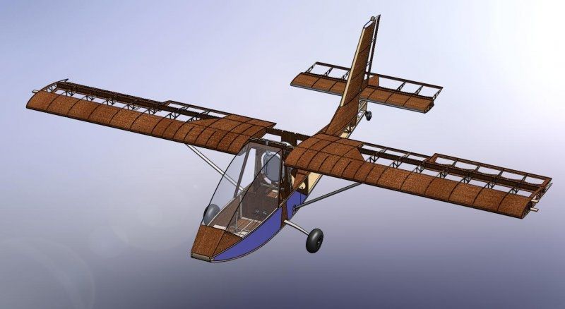

Если по присоединенному крылу  - находил интересный проектик по мотивам Санни, размах 6 м, конструктив по желанию.  Чем не дачный самолетик.

fc сказал(а):
как раз под ваше техзадание подходит.
Ширина небольшая,

@ henryk, схема, предложенная Вами, несомненно интересна, но, как бы это сказать..., слишком нетрадиционна. Мне бы хотелось аппарат классической схемы. А по поводу конструкции крыла-очень заманчиво использовать технологию изготовления "пенолётов" в авиамоделизме, тем более что стайроформ-весьма дёшев и доступен, а при усилении конструкции рейками (причём, не самого высокого качества по строению древесины), получается ВЕЩЬ. Кстати в ветке про "небесного щенка" есть что посмотреть на эту тему.

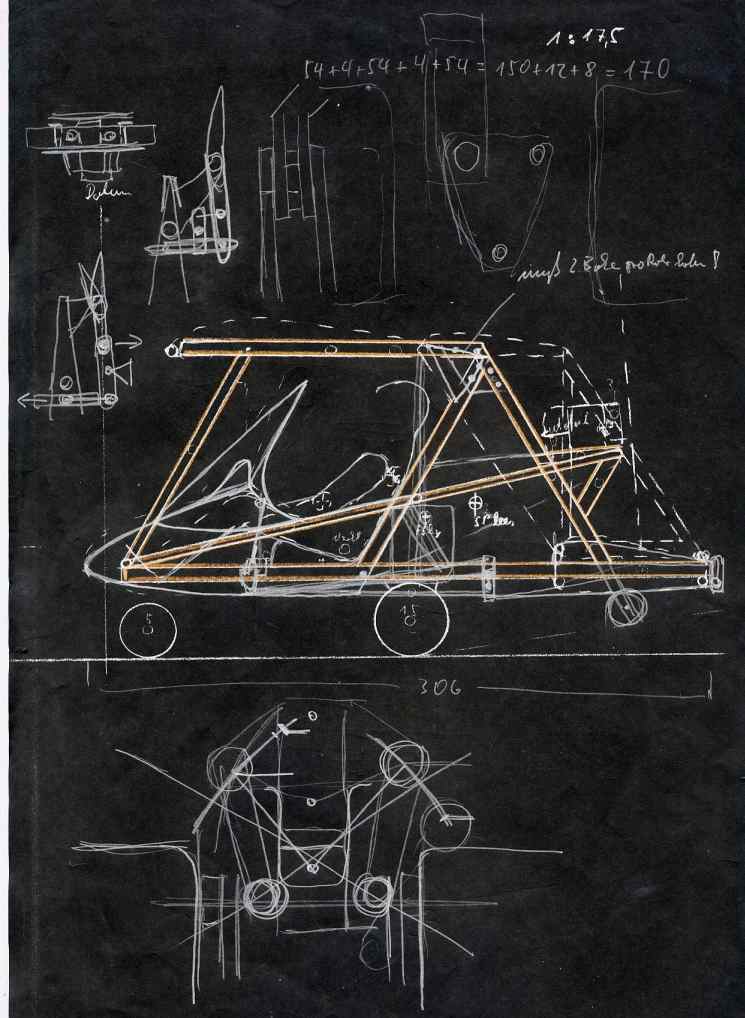

Вот, берите и стройте из фанеры. Не изобретая велосипед.

НАГРУЗКА НА КРЫЛО для нас СЛАшников ОЧЕНЬ важный показатель . То что нам предлагают "умные дядьки" для меня слишком сложно и я когда-то придумал свой способ расчёта нагрузки на крыло .
Хочу показать его вам (может пригодиться) Я назвал его "расчёт площади чернильного пятна".
Согласитесь что рассчитать площадь чернильного пятна обывателю сложно но если его представить в виде прямоугольника - то это не проблема .
   Провожу линию по длине ... Длина будущего "прямоугольника" уже есть ...  Теперь на этой линии на одинаковых расстояниях отмечаю одинаковые отрезки (чем больше - тем точнее площадь получиться) и от каждой точки до края "пятна" провожу "линии ширины" .  Естественно все линии по цифрам получаться разные ...  Находим среднее число из этих цифр и вот вам истинная ширина  будущего "прямоугольника" .   Надеюсь уже как расчитывать прямоугольник знают все ...
  Я такие "сетки" и на большие самолёты накладывал . Главное что любую форму крыла таким образом можно обсчитать ...   Конечно в таком расчёте есть свои недостатки но всяк лучше что нам сейчас предлагают ...
