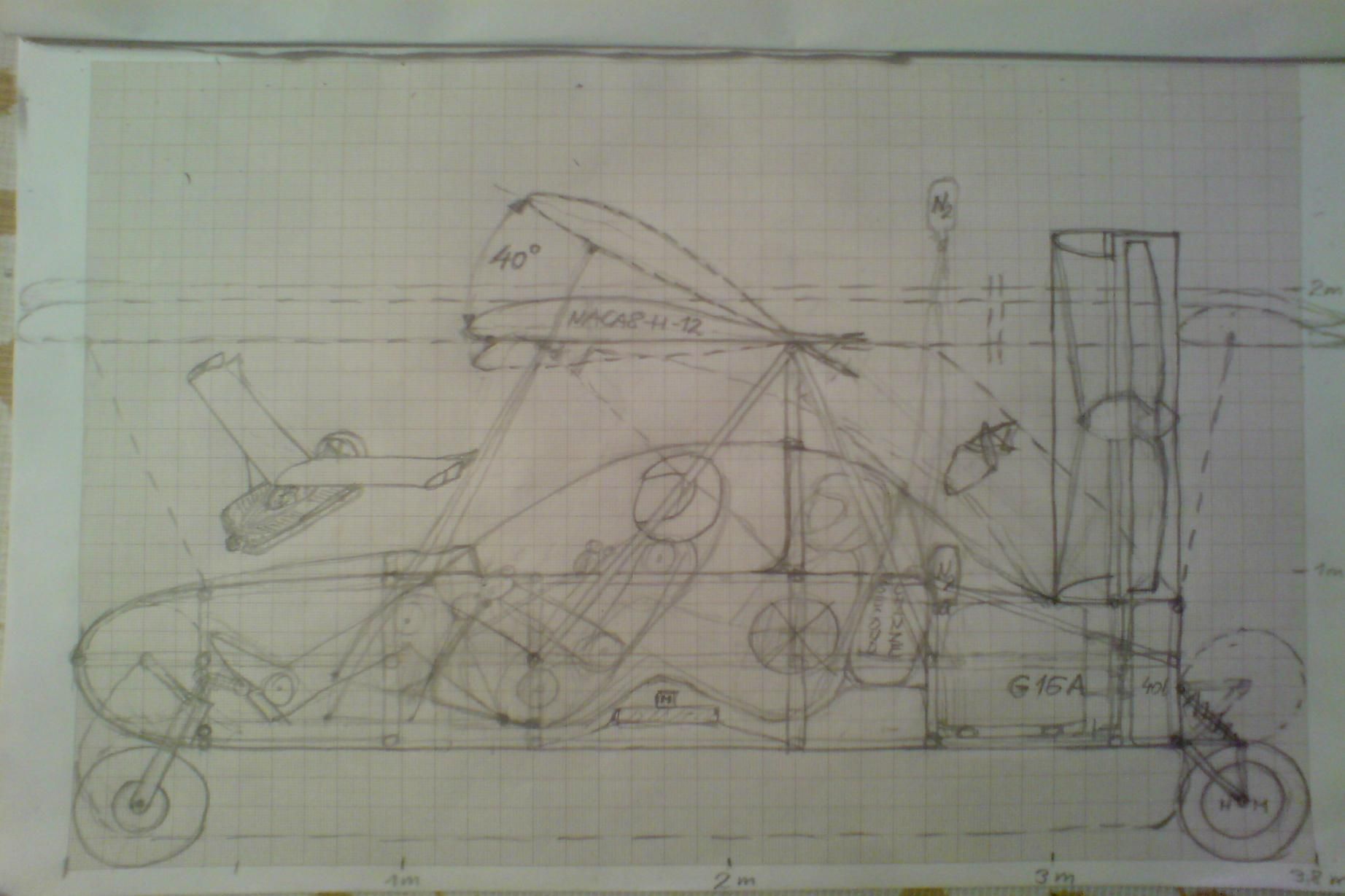

=летающую оллфибию\все стихии кроме подводной\,
с коротким разбегом и посадкой почти без пробега=обьязательно
под крылом КАСПЭРвинг...
-много сделано\крылья,мотоустановка\,рисовать лень!

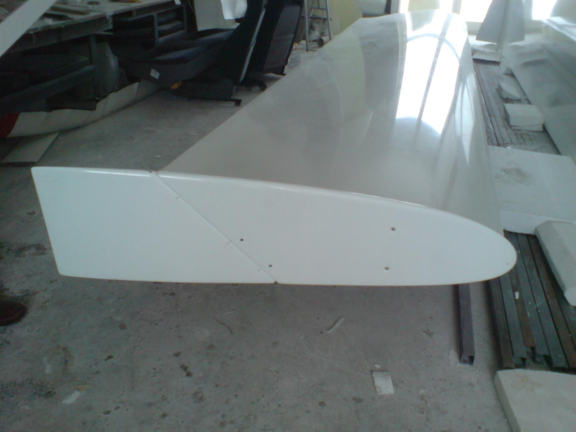

Так я там вижу отлично летавший аппарат Стратос, но нигде не увидел хотя бы эскиза вашего ЛАа-ля стратос из 10 мм фанеры!
Кстати, стратос был и из вполне обычных материалов =). Оригинальная ли это разработка или нет - не знаю, никаких данных по фото нет. Но формы узнаваемые )). У стратоса большой плюс по компоновке, что он неразборный, а для транспортировки его можно буксировать "боком" благодаря маленькой общей длине аппарата. Хотя строгость управления в такой схеме остается под большим вопросом.
Про крылья из 10 мм фанеры я тоже не понял, это что - вместо обшивки плоский лист? А масса, а прочность, какие-то расчеты делались? Имхо, плоское крыло без профиля в любом случае бесполезная затея, однослойные с латами по аэродинамике  намного лучше и совсем нетрудоемко в изготовлении. По типу австралийского Scout, уж куда проще:

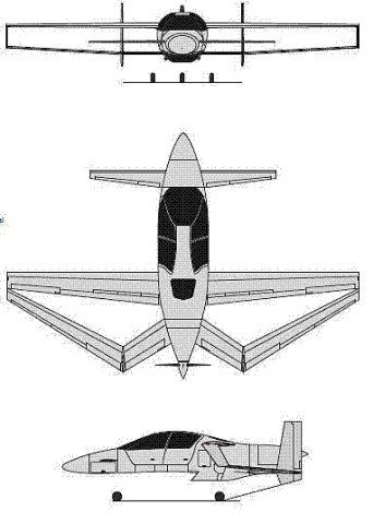

А насчет полусамолетов со стартом с ног, беру свои слова обратно. Для таких аппаратов нет рынка, все кого они устроили бы, устраивают проверенные временем дельтапланы. Мне-то представлялось (чисто в воображении, никаких проработок) что-то вроде этого, только с пилотом в середине крыла. То есть с подвесом на уровне пояса, чтобы избавиться от любых растяжек и лишних трубок. Чистое _простейшее_ прямоугольное крыло, простенькое хвостовое оперение и толкающий мотор. И все =)
Но это даже не самолет, а непонятно что =).

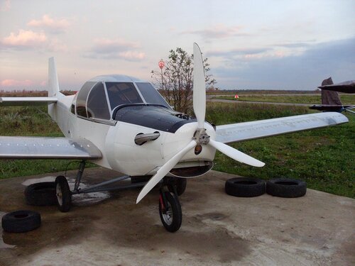

Мой  друг  построил  Зодиак  -  алюминиевый  -  по  чертежам  скачанным  из  сети  -  с  мелкими  доработками  от  себя.
Времени  ушло  чуть  больше  двух  лет.  Денег  -  порядка  200 т. р.
Правда  мотор  снегоходный  Ротакс  достался  дёшево.  Примерно  за  штуку  бакинских.  Повезло.  Хотя  мотор  конечно  немного  слабоватый...  Слегка  сильнее  Ротакса  582.
И  так  -  алюминиевый  (  дюралевый  конечно )  -  самолёт  если  считать  цену  планера  в  пределах  200 т. р.  -  это  народный  проект ?  Пара  лет  работы  это  для  самодела  -  ИМХО  -  по  приколу.  Нормально.
Мотор  можно  приспособить  снегоходный  или  автоконверсию...

У этого самолета нестандартное шасси? Кажется это зависимая схема с поперечной балкой и тягой Панара? У меня тоже! Можно фото подвески полностью?
Руки у друга-правильно к телу приделаны.Но "усовершенствовать" конструкцию ему не стоило!
У  друга  -  руки  точно  привинчены  правильной  стороной.
Изменения  внесенные  в  самолёт  ИМХО  носят  характер  -  радикально  не  влияющий  на  его  безопасность  и  лётные  свойства. Более  того  ряд  узлов  -  усилен  против  оригинала  -  при  незначительном  проигрыше  по  весу.  Думаю  что  если  что  -  неприведи  бог  -  данный  аппарат  окажется  покрепче  американца. При  строительстве  я  помогал  строить  и  в  ряде  случаев  -  настаивал  на  применении  усилительных  накладок -  увеличении  числа  болтов  и  т. п.

В  шасси  отсутствует  тяга  панара.  Это  шасси  по  образцу  самолёта  Вуазен.  Впереди  -  2  троссовых  растяжки  по  диагонали  прямоугольника.  Как  выяснилось  -  для  успокоения  эффекта  маятеника  -  потребовались  резиновые  амортизаторы.  Намотали  2  резинки  -  и  нет  проблем.  Шасси  работает  очень  хорошо.  Самые  прочные  шасси  -  это  с  пружинно  -  гидравлическими  или  с  гидро - пневматическими  стойками.  Вспомните  Шторьх.  Немецкие  конструкторы  как  правило  небыли  дураками.
Алюминиевые ( или  титановые ) рессоры - на  коленке  - ( и  качественно ) сделать  не  просто.  А  американские  стоят  как  чугунный  мост.
Подробнее  -  информацию  про  шасси  я  выложил  в  основной  теме  про  наш  самолёт  -  ссылка  -  чуть  выше.

Насчёт лётных свойств-боюсь, что это не так.
Вы как-то писали,что он быстрее 160 км/ч не разгоняется.
У нас СН-701 из кит-набора выдал такую же скорость (что и положено по проекту). Со своими предкрылками и подкосами. И даже рессорой от СП-30(длиннее и тяжелее).При t= 25-30 град.
Винт тоже от "Киевпропа",двигатель 912 ЮЛС2
Так что наверняка, эти шасси и фонарь сыграли свою роль,наряду с генераторами вихрей. :🙂

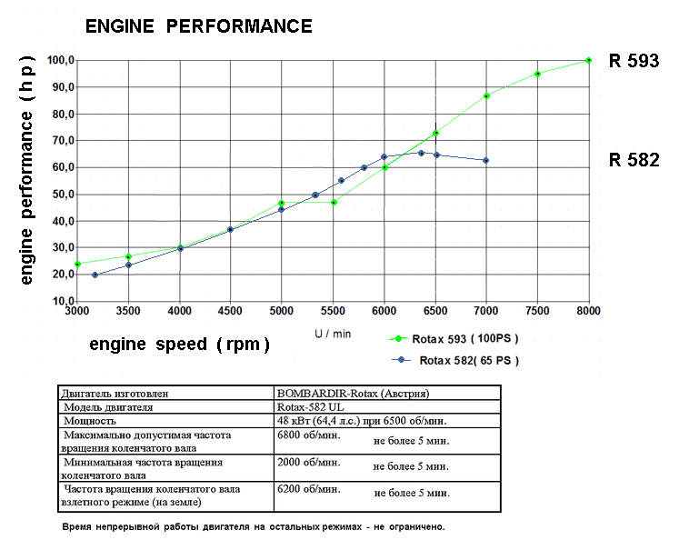

KAA -  Наш  самолёт  не  разгоняется ( в  горизонтальном  полёте ) более 150 км /ч. по  ГПС.
Это  научный  факт.  Однако - наш  Ротакс 593 -  незначительно  сильнее  чем  Ротакс  582.  В  долговременном  режиме  -  ничем  не  сильнее. Разговор  про  104 лошади  пиковой  мощности  нашего  мотора -  это  практически  надувание  щёк. Крутящему  моменту  там  неоткуда  взяться. Мощность  на  запредельных  8000  оборотов  -  может  пригодиться  на  разбеге...  Или  в  какойто щекотливой  ситуации...  Но  в  общем  на  неё  рассчитывать - особо не  приходится.
«График  582  _  593.»
И  Вы  сравниваете  наш  двухтактник  с  Rotax 912ULS  - где 4  такта и 100  кобыл ?
И  Вам  кажется  что  это  корректное  сравнение ?
А  Rotax 912ULS - видимо  бюджетный  народный  двигатель ?
Если  знаете  -  подскажите  -  у  кого  Зодиак ( с  нижним  крылом ) любой  модификации  с  мотором  менее  100  л.с.  и  без  ВИШ  честно  разгоняется  в  горизонтальном  полёте  до  200 - 220 км  / ч.
Похоже  что  чтобы  честно  разогнаться  до  200 км /ч  и  выше -  нужно  или  Rotax 912ULS  и  ВИШ  или  принципиально  более  сильный  мотор.  Ну  скажем  -  Lycoming  O-235-N2C  (  а  лучше  наверно  Lycoming O-290  или  даже  Lycoming  O-320 )  Этот  -  и  без  ВИШ  поташит  не  слабо.

Ну уж нет, давайте хотя бы рисуночек крыла скиньте! опишите силовую схему, процесс изготовления и тд. Прикинем прочность. Су, Сх.
Это и есть конструктив. а пока вы будете повторять"хочу народный самолет с крыльями из 10 мм фанеры" все так и будут обсмеивать. Давайте конкретику. К примеру в ветке про махолеты-уже никто  не ржет, ибо там общаются совсем на другом уровне-а именно много конкретики
