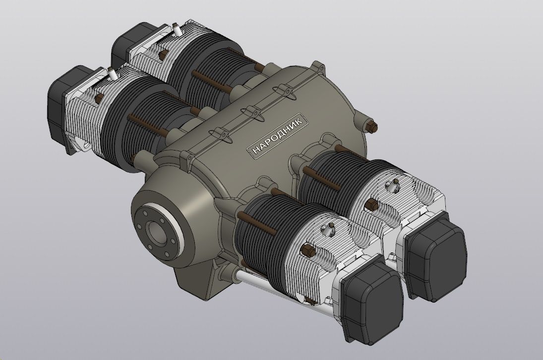

Оппозит 4 цилиндра с такими цилиндрами будет иметь объем 2260 см3. Этого теоретически достаточно чтобы иметь на прямом приводе (3000 об/мин) 80 л.с. А если поставить наддув, то можно говорить и о 100 л.с. (Не использовать наддув в авиадвигателе просто преступление)
Масса с обвесом втаптывается в 65 кг.

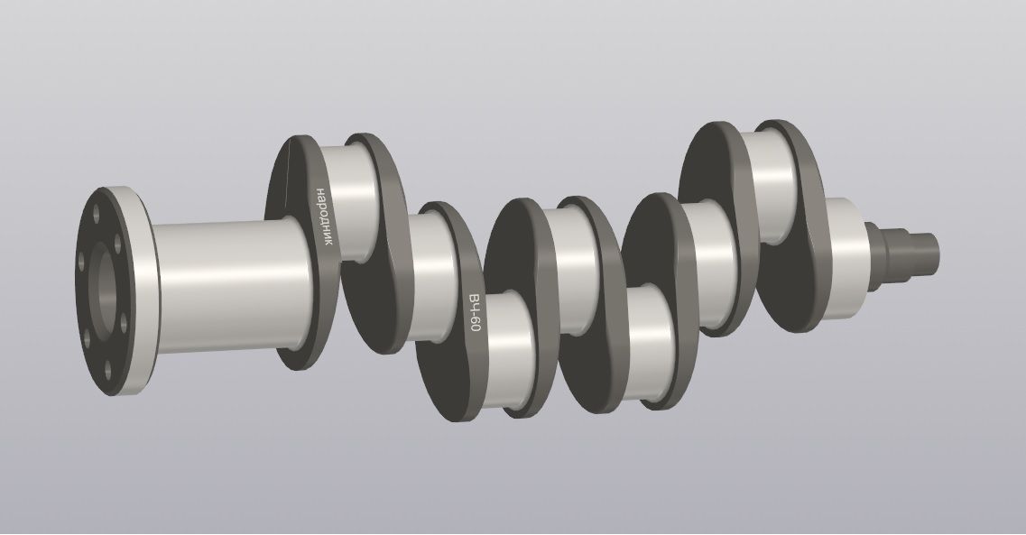

Осталось дело за малым - нужно заказать отливки вот таких коленвалов из ВЧ-60,🤔 все остальное проще.
На второй картинке черновик, чисто посмотреть как будет выглядеть четверка и оценить массу.

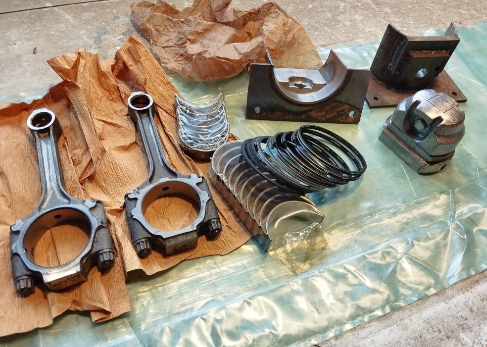

Детальки ЗМЗ 406 довольно приличного качества на вид. Кроме поршней, их лично я решил отливать сам. Справа немного не доделанный кокиль.

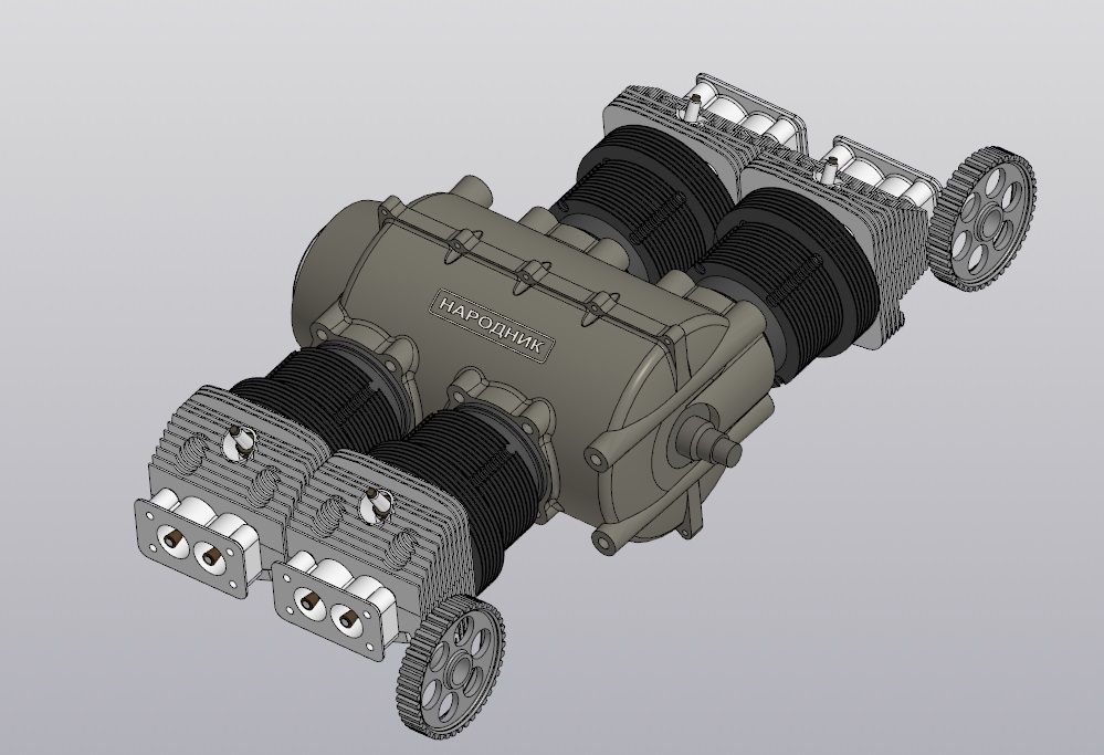

Еще возможен вот такой вариант, с верхними распредвалами. Еще в проработке.
Масса остается та же, но двигатель упрощается и что самое интересное, практически 100% деталей, кроме распредвалов, можно купить в магазинах.
Ремни ГРМ идеально подходят от ВАЗа.

У меня к Вам один вопрос - а вы считали не просто массу 4-х цилиндрового оппозита и 5-цил звезды, а именно соотношение мощность/масса для того и другого варианта ?
...Например, я делал наброски в 3Д, так на базе цилиндров ЗМЗ 406 (92мм) разница между 4-х цилиндровым оппозитом и 5-цилиндровой звездой получилась 4 кг...
Верхние распредвалы очень хорошее решение для рядного мотора, но не для оппозита.
Когда конструктора из субару решили на моторе EA-81 засунуть в головки распредвалы, то ширина мотора выросла с 66 до 83 см.

В Вашем двигателе предполагается использовать от ЗМЗ только шатуны и кольца? Остальное самодельное? Тогда почему не полная копия O-320? Представляете сколько преимуществ будет.
Не нужно. Какие диаметры / толщины ? До 100 мм такая загогулина режется гидроабразивом из однородной заготовки. Она то плоская имхо. И тут противовесов имхо нету пости. Не рядный мотор.
Я литейкой тоже балуюсь. И если для не силовых деталей еще ок, то такое это сложно и не в гараже. А гидробразив - почти в каждом софхозе нынче.
Если товарищ реальный практик, то он постарается по-максимуму использовать подходящие давно СЕРИЙНО ИЗГОТАВЛИВАЕМЫЕ детали, которые имеют и хорошее качество и стоят недорого и широкодоступны, потому что ОТЕЧЕСТВЕННЫЕ. И буквально каждая из сотен деталей важна с точки зрения своей себестоимости. Поэтому и получится минимально возможная/народная себестоимость изделия в целом. То есть не будет никаких огромных инвестиций в создание нового производства и абсолютно каждой новой детали, что будет в случае полного копирования не отечественного двигателя. Вот в чём главная фишка 👍 предложения тов.
