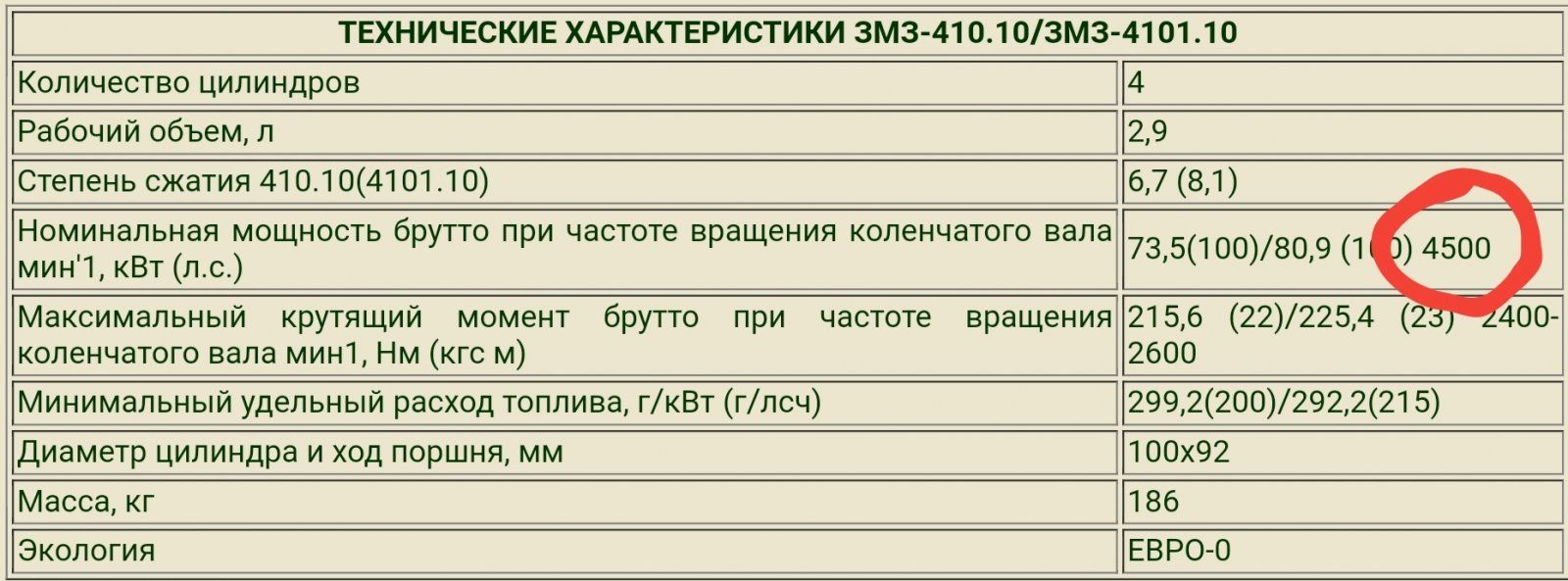

Крутятся до 5000. Нет, максимальные обороты 4000
4500 - это обороты при которых только развивается максимальная мощность.
А максимальные возможные обороты естественно больше. Какие заложены конструктивно не знаю. Думаю не сильно ошибусь предположив что около 5000.
Это неверно, 4500 - это для 402, для 410 - 4000 Двигатель ЗМЗ 4104.1000399-02 (АИ 76) авт. УАЗ - купить по низкой цене
Есть такая книга - Двигатели ЗМЗ - там приведена ВСХ этого мотора - максимум 4000 об/мин. Если нужно, могу скан прислать
