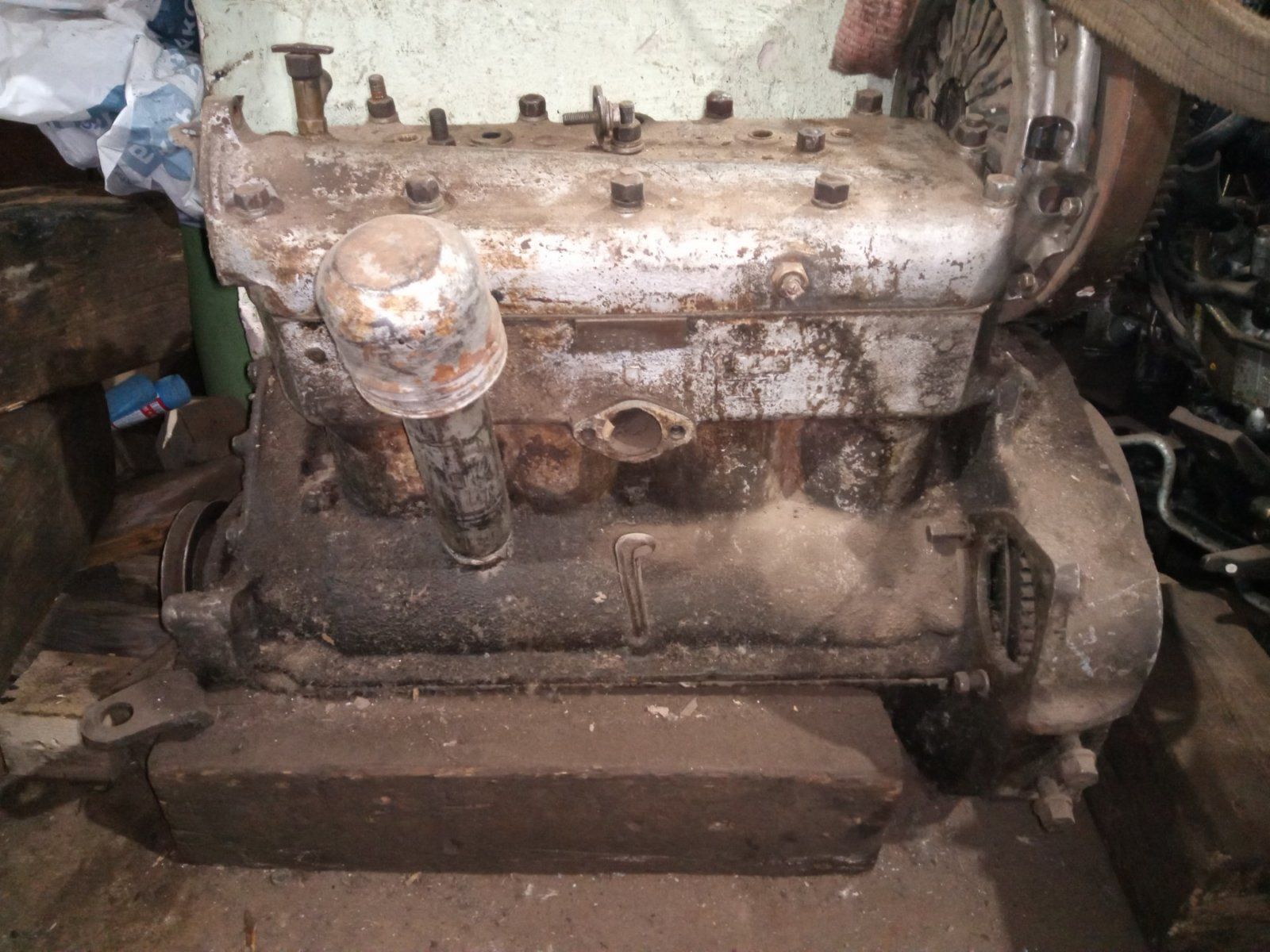

Надёжность - наше всё! Поэтому, среди отечественного "алюминия" я однозначно выбрал бы УМЗ-421, выдающий 70...75 л.с. при 2500 об/мин без редуктора, но никак не УЗАМ с его 75 л.с. при 5800 об/мин с редуктором. Причём масса этих ВМУ будет примерно одинаковая.
Ну в варианте 1.8 он до 100 л.с. сможет.
Вот УМЗ-421 надежностью ну никак не отличается. Особенно свежие его версии. Отслоение гильз от блока, обрыв пластиковых шестерен распредвала, Слишком дохлые упорные кольца коленвала, чтоб использовать его напрямую на винт. Про способность масла просачиваться прямо через блок этого чуда это отдельная песня. Можно конечно и его до ума довести, но зачем??? Понятно что Грибовский и на ГАЗовском моторе летал, но это как-бы сейчас нонсенс. Даже не представляю как на этой чугуняке что-то летало. У меня гаражный кран под ним трещит
А вот попробовать его конвертировать как завещал Питенпол и взвесить.
