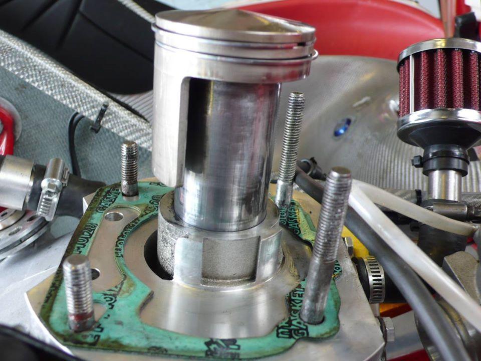

Вместо существующего с 1878 патента сэра Парсонса и множества попыток изготовления более чем в 10 странах, но так и не доказавшего свою практическую ценность бесшатунного двигателя практики делают крейцкопфный 2-тактный двигатель из стандартного добавлением 2 компонентов:
- cтупенчатого поршня
- проставки с уплотнительными кольцами.
Этот процесс получил даже устойчивое название "Ругеризация". Со стандартного 1-цилиндрового 125 кубового мотора карта получают более 65 л.с. Нет никаких проблем с точностью изготовления и сборки. Всё гарантированно работоспособно.
[media]https://www.youtube.com/watch?v=RJbxxdzhESA[/media]
Мотор серийный, продаётся и гонщики с ним периодически выигрывают соревнования. В результате 2-летних гонок оказалось, что двигатель просто на уровне лучших классических шатунных конкурентов. Он имеет 2 плюса
- больший раза в 2 ресурс
- меньшие раза в 1.5 размеры резонатора

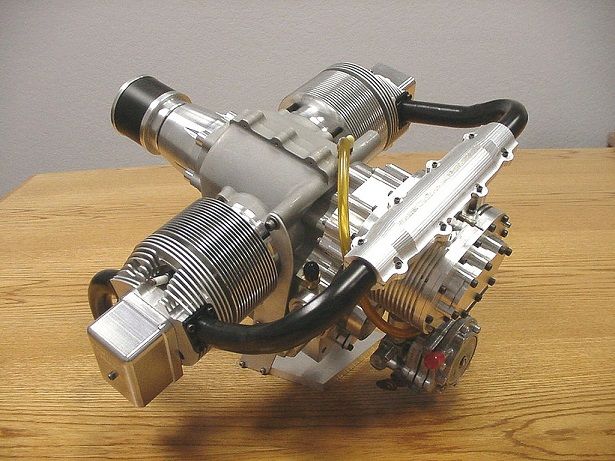

Нижняя картинка для вдохновения и может масштабирования
4-тактный 15-сильный на 7500 оборотах авиамодельный с нагнетателем 🙂
44,5 поршень 31,5 ход

Валерий, что еще нужно сделать?
Вы не видели ролики с работающими и УЖЕ СДЕЛАННЫМИ БСМоторами?
Какие еще нужны свершения? Руггера переплюнуть по оборотам?
Нельзя соревноваться с сумасшедшими! :IMHO

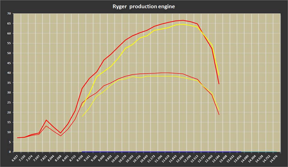

Так Вы не знаете что это, то я Вам обьясню. Мы видим диаграмму ускоренного износа механизма.
После 7000 оборотов начинается агрессивный абразивный износ, который приводит к повышению мощности трения и момент не только не растет, но на 8000 оборотах даже падает!
Даже на необкатанных моторах такого не бывает. А уж на обкатанных тем более.
Сказки Руггера могут читать только собиратели двигателей из кубиков! :IMHO

Ещё картинка для вдохновения и может масштабирования 15-сильный на 7500 оборотах авиамодельный с нагнетателем Улыбка
Да и сама картинка - ну, точь-в-точь, напоминает картинговый мотор - особенно, клапанные коробки на ГЦ.
Сильно.
Приветствую Вас, Владимир Павлович!
Дело в том, что, ВСХ табличное, относится к двухтактному мотору, одноцилиндровому, с карта!
Владимир Павлович, ну что Вы в самом деле, мне ли путать, 2-тактный мотор с четырехтактным. Сам автор поста наверное сможет подтвердить, что со мной это, ну не возможно...
С уважением к Вам.

lapshin сказал(а):
Абразивный износ интереснее.
Ничего интересного. Обычная, известная вещь тем, кто реально работал с двигателями и механизмами. Почитайте книги по трибологии...Там все это есть.

У них у всех двухгорбые диаграммы?
АБСОЛЮТНО НЕТ!
всё зависит От!... что и в каком месте конструктор хочет получить. (моментные показатели в скоростном диапазоне)
Лениво рыться, могу сканы сделать...нууу например 4 таблиц ВСХ (из полутора сотен ВСХ АПД-800) где можно увидеть....
Правильная система выпуска 2-тактного двигателя (с её геометрией), это агрегат наддува у 4-тактного. Так это работает.
Следует ли понимать Вас так, что картинка характеристике не соответствует? У меня, скажем, таких оснований, считать, что на клетке со львом написано: "Осел" - нет.
Так, потому так и написал: никаких намеков на то, что уличили автора во лжи за совмещение картинки 4-тактного и х-ки двухтактного, я не наблюдаю в Вашем тексте, напоминаю:
