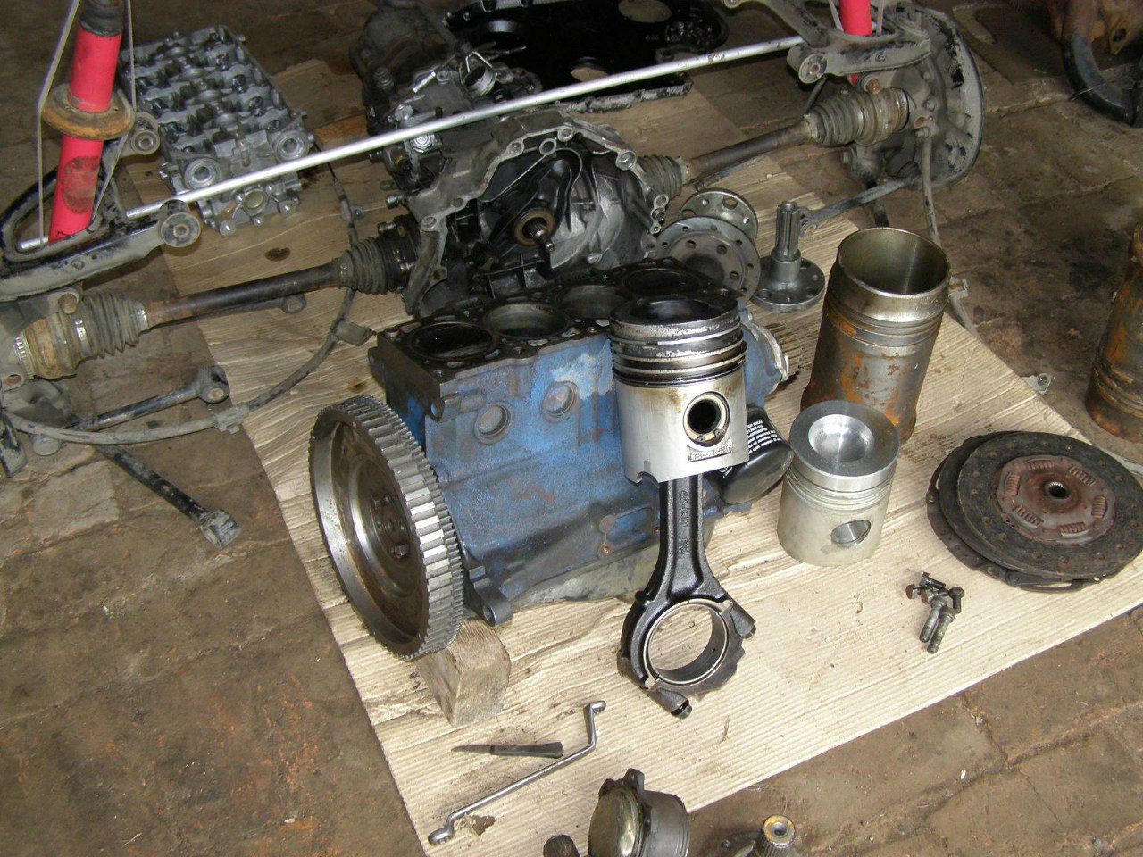

На фото блок бензинки и поршень дизеляки. Мощность одинаковая 🙂mikoma сказал(а):Возможно ли облегчить дизельные поршни до необходимого бензиновому двигателю веса?

mikoma сказал(а):облегчить дизельные поршни до необходимого бензиновому двигателю веса?
Hitek сказал(а):о блок бензинки и поршень дизеляки

Если подходить к проблеме "в лоб", то у колец сошлифовать фаску. Клапана, видимо, дизельные, потому что нужно всего 2 клапана на цилиндр (один распредвал).Motorist_53 сказал(а):А вот что с клапанами делать для двигателей с большими диаметрами цилиндров? Да и дизельные колечки для бензинок не "айс".mikoma сказал(а):Таких поршней большого диаметра много.
Кольца можно дорабатывать. А вот с клапанами проблема, они гореть будут. У бензинок температура сгорания топлива выше. Бабенко сам делает натрий наполненные клапана. Такие клапана только остались у Зил-130(375).mikoma сказал(а):Если подходить к проблеме "в лоб", то у колец сошлифовать фаску.
У него и заказать. 😉Motorist_53 сказал(а):Бабенко делает натрий наполненные клапана.
