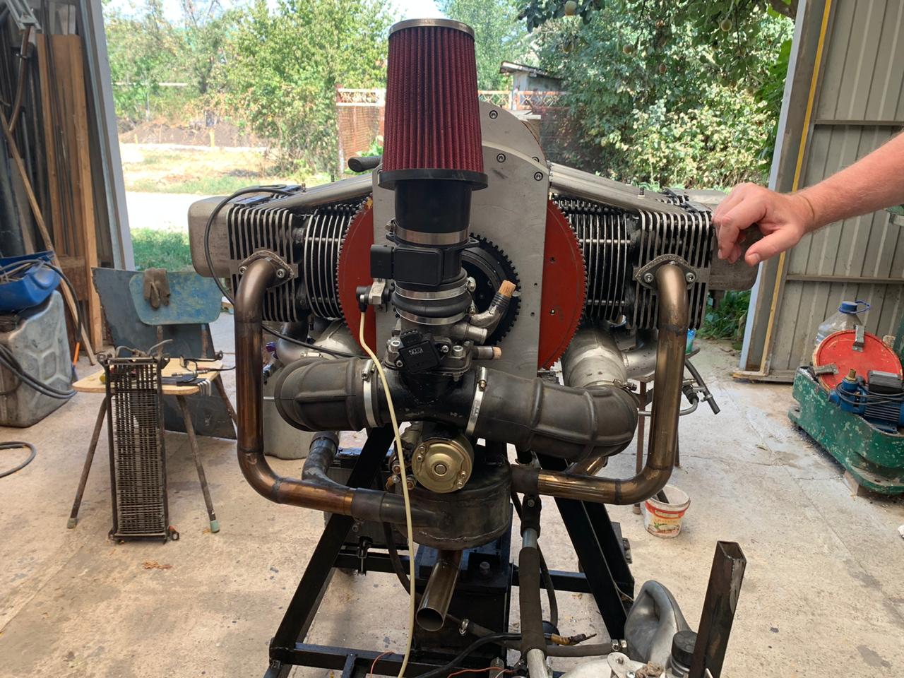

Чуть выше есть в табличке все характеристики двигателя! При 5000 оборотов на редукторе понижающем 2500 оборотов
Про 5000 ни где не видел))). Про редукцию 2 прочитал, но в отсутствии исходных данных задал вопрос тебе)
Большое спасибо.
Большое спасибо.
Так в таблице расписаны диапазоны работы двигателя и расход на режимах

Изначально,этот двигатель предназначался для гибридной силовой установки,но из-за отставания в разработке электрочасти,было решено произвести испытания непосредственно с винтом,на данный момент достигнуто 120 кг статической тяги,продолжение следует.
