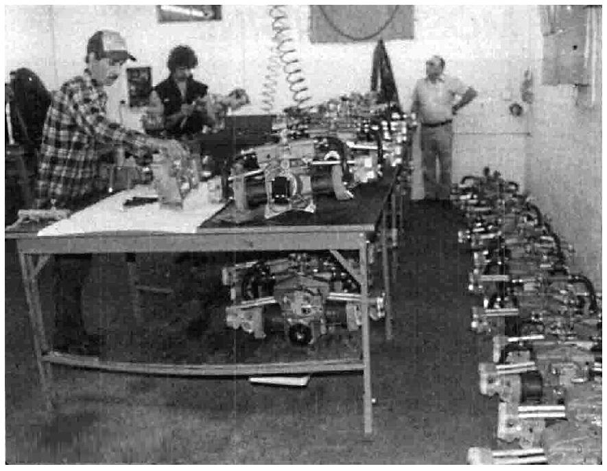

Те же Мослеры практически на коленках собирали.
