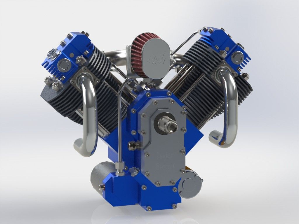

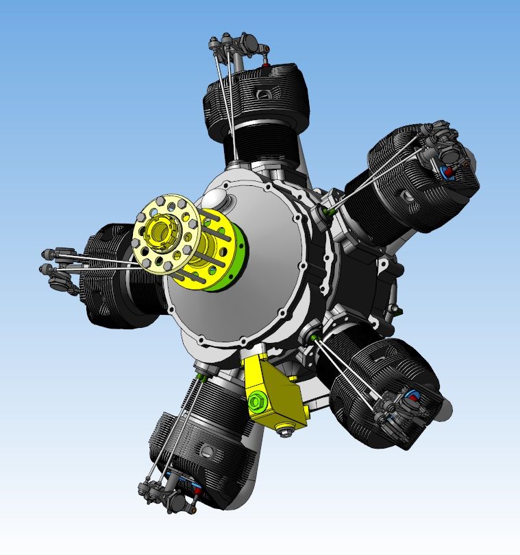

Если хотите "народный", то 105-110л.с. малооборотистый, безредукторный, с высоким крутящим моментом, с лопатой под 2 метра. И вокруг него лепите самолёт хочь 2-3-4-х местный. Больше 150-ти не даст, да и не нужно народному-то.
А что мешает сделать ребилд того же М-11 на современном железе?
У него и ресурс будет 2000+ часов и в обслуживании он не будет космическим
На м11 существуют чертежи и спецификация? Есть ли правообладатель?

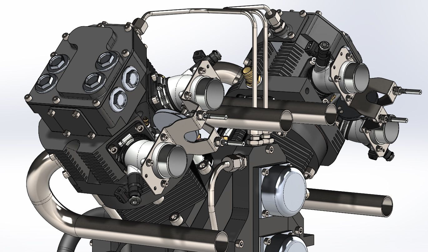

Вопрос не праздный. Я обладаю возможностью изготовления любых деталей из металла и пластиков - литье, чпу токарка, фрезеровка, шлифовка, термичка, гальваника и т.д. Давайте что нибудь изготовим. Я готов сам покупать материалы и оплачивать время операторов и станков. Нужна рабочая документация. Есть самолет ( и не один) куда это можно поставить и оперативно налетать сотню-тысячу часов. (стенда для испытания двс нет, но ,думаю, можно что нибудь решить, если не быстро). Давайте изготовим уже хоть какой либо двигатель и начнем его эксплуатировать, выявляя те или иные проблемы и устраняя их. 15 лет разговоров одних, только на этом форуме, давайте уже что то начнем делать, вот прям завтра, нужна идея и чертежи. Готов слить в стружку и брак первые пару тонн материала, так что не боимся и не стесняемся предлагать идеи. Обсуждайте здесь, приходите к знаменателю, я готов все исполнять в железе.
