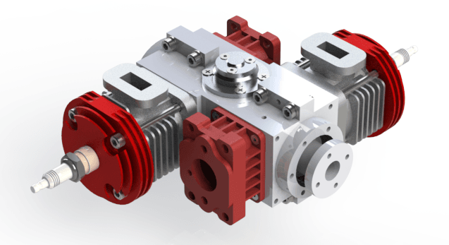

На 37.06 трёхцилиндровая звезда с ЦПГ от Штиль 0.90. Нафига проставки под цилиндрами оребрённые? Интересно как устроен коленвал?
Хотя честно говоря более интересен такой боксёрчик.
AMP TS-2B 100CC ACRC UAV – 10hp@3.8kg Two-Stroke Boxer for Drones with Counter-rotating Crankshaft
