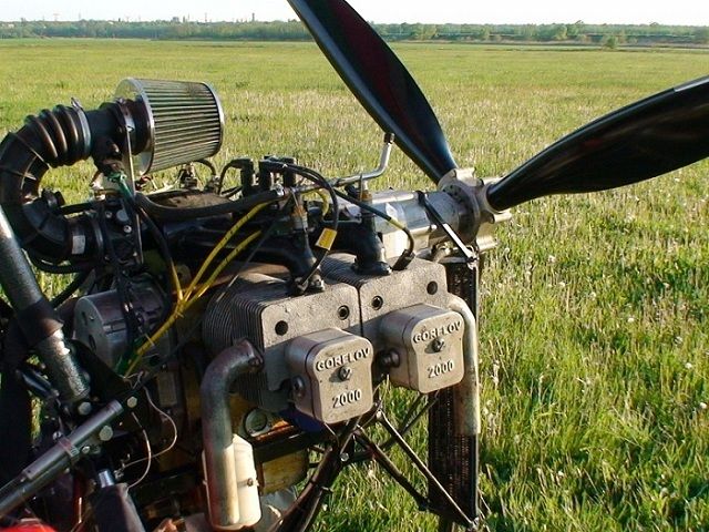

Неплохая  альтернатива, но  четырехтактник  типа Горелова  более предпочтительная версия.

Значит так, давайте пока не будем писать про двигатели Горелова. Все, кто здесь выступал по этому поводу, опирались на посты и фото многолетней давности. Знаю, что сейчас Горелов будет проводить испытания своего двигателя. Но это информация телефонного разговора полугодичной давности.
Если у него все получится, то супер. Мы всё ждём двигатели в России.
Но, ясно одно, копирование - тупо. Использование комплектующих известных фирм..хммм.. Пришел к выводу, что кроме поршня и взять то нечего.
Так что ждём, как кто нибудь из наших конструкторов, снизойдёт до народного общественного КБ.
