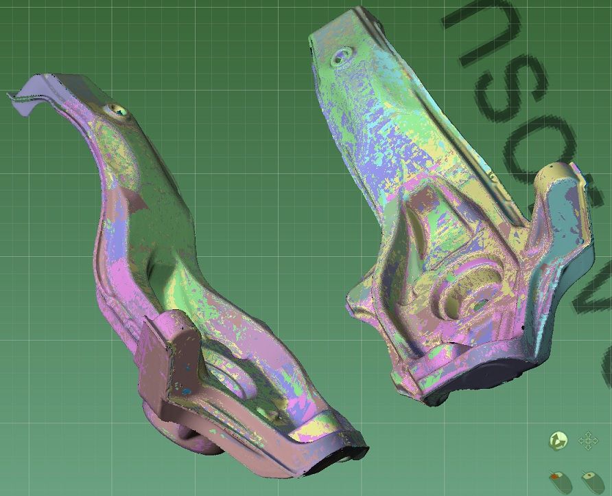

Чтобы повторить надо 3d сканировать и потом заново промоделировать например в SolidWorks по облаку точек. Вот пример нашей работы - сканирование рычагов подвески штампованных из алюминия для НАМИ, для проверки геометрии штампа.

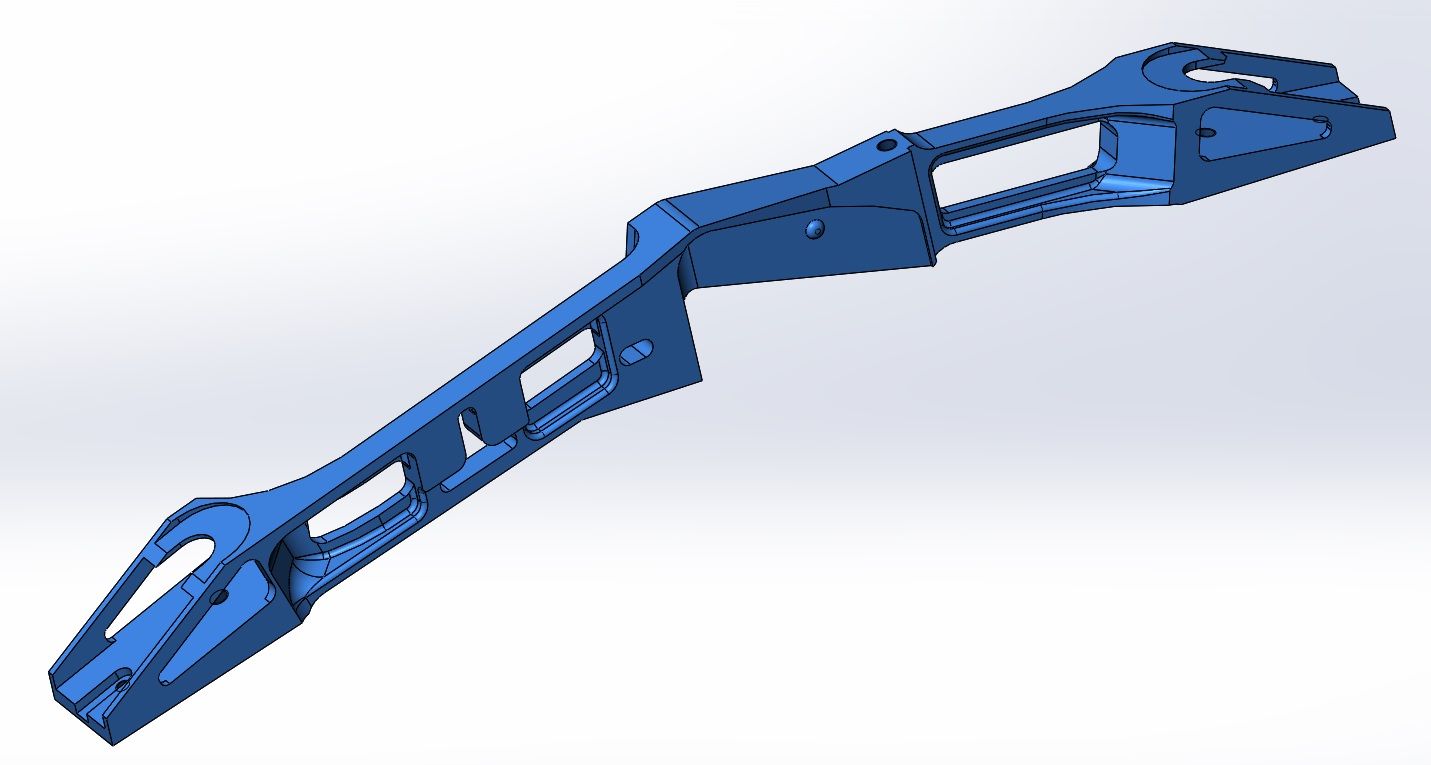

Один - несколько пропеллеров отфрезеровать из кованного бруска алюминия конечно же можно. Цену не видя объект не подскажу. Мы так делаем рукоятки спортивных луков, но лучше делать штамп для изостатической прессовки, а он например на kramz-trade.ru обычно стоит порядка 3 млн. Такой отобъётся только на более менее приличной серии.
    102,5 КБ · Просмотры: 273
    64,4 КБ · Просмотры: 263
