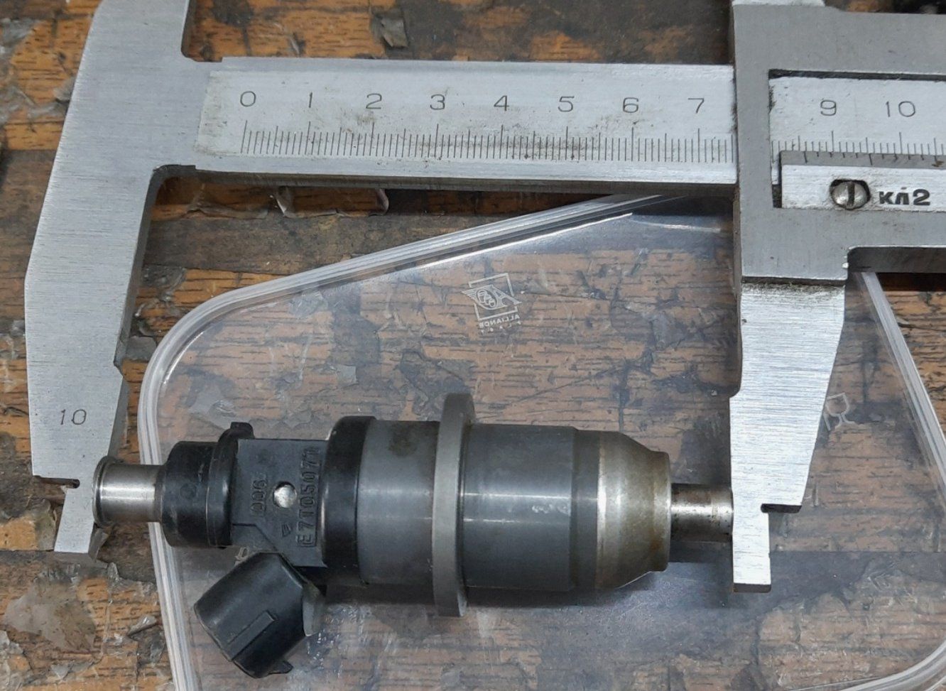

Как считаете, форсунки от коммон-рейл дизеля пойдут для GDI?

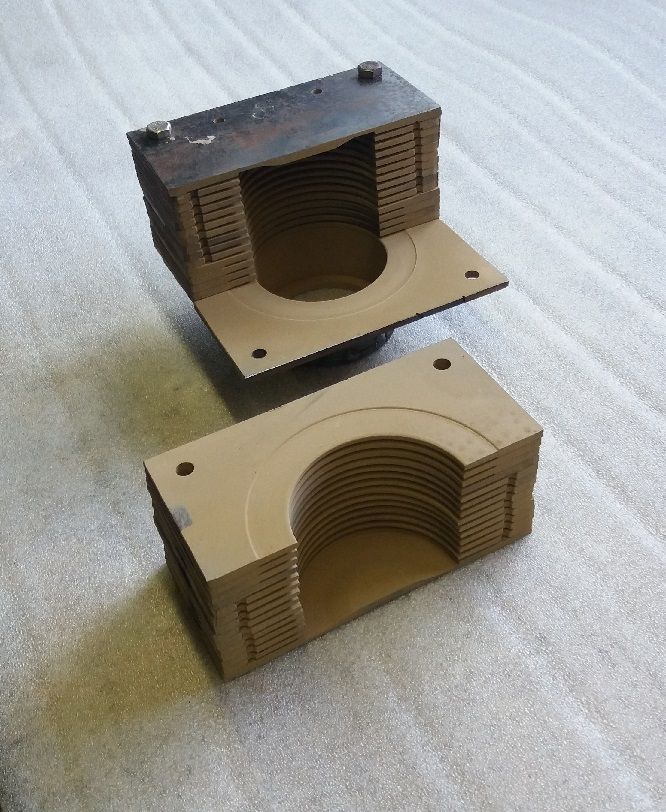

Опытная гаражная технология сейчас гораздо лучше такой "серийной" - попробуйте, например, центробежное литье в выгораемые 3д печатные восковки... Благодаря ювелирам, даже у нас в глухом селе получается микронная точность...
Да не, по моему центробежное литье в выгораемые формы не применяется, для этого стальные кокили нужны. Хотя фиг знает!

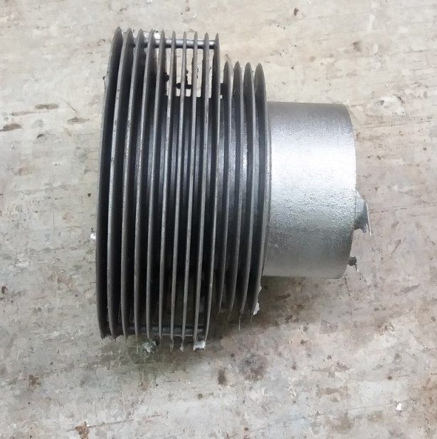

У меня есть установка для центробежного литья на 1500 об/мин, и естественно пробовал отливать таким способом. На фото кокиль и готовый цилиндр отлитый с помощью центробежки.
Но головку цилиндра таким способом не отольешь, нужна да, именно восковка. Именно с модельными восками и формомассами я сейчас и экспериментирую. Вы правы, не имея ЧПУ, восковка - пожалуй единственный способ сделать головку сложной формы с оребрением.
А мелкие детали, такие как корпус маслонасоса и разные тонкостенные крышки планирую лить под давлением в кокиль или в оболочковую форму (на первых парах).
Стоп, подождите! Выгораемые модели это другое, это для чугуна, когда модель прессуют из пенопласта, окунают в специальную краску (кварцевая пудра, спирт и жидкое стекло, может еще чего), сушат, засыпают песком и прямо в пенопласт льют чугун или сталь. Тоже хочу так попробовать, но это уже для деталей станочной оснастки.

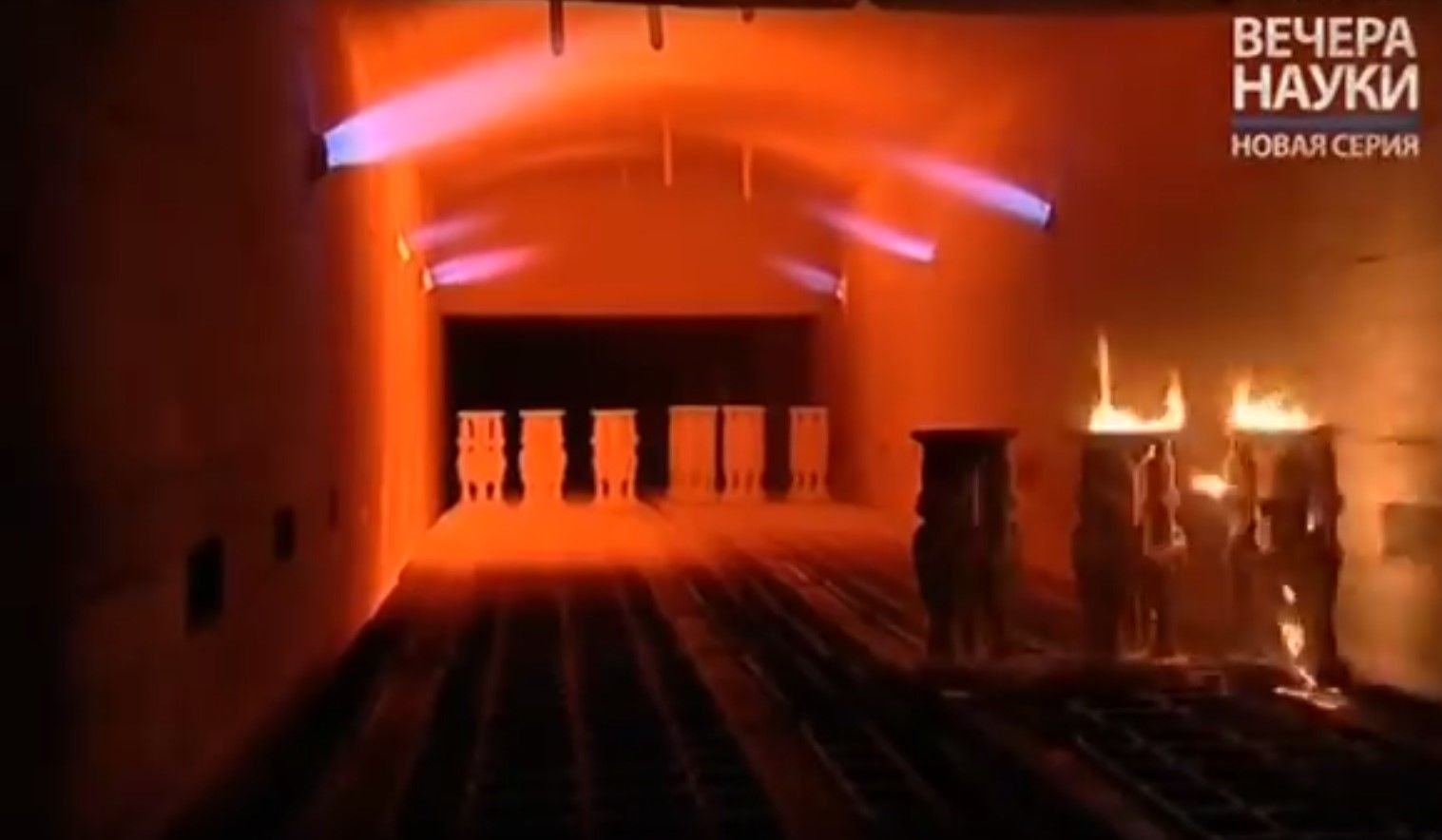

Красивый кадр. Это выгорают восковки из форм для будущих лопаток турбин авиадвигателей. Кстати, монокристалы в них будут рождаться, прикольная технология, когда-то изучал.
Необязательно. Литые головки применяются на авиадвигателях с умеренной форсировкой. Головки мощных двигателей делались и делаются методом фрезеровки из поковок или проката. Так проще получить тонкие рёбра охлаждения, правда требуются 4-х или 5-ти координатные станки. Сейчас это обычно 5-ти координатки.
Намучаетесь вы с восковкой. Гемморное это занятие. Есть альтернатива в виде пенополистироловых моделей, литьё методом газификации. Пенополистироловые модели можно получать в той же пресс-форме для восковки. Ряд заводов работает по этой технологии и весьма неплохо.
Необязательно, для алюминия этот метод также применяется.

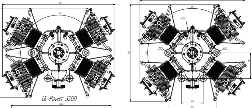

...Какая компоновка двигателя для авиаторов более предпочтительна. С углом развала 60 градусов между цилиндрами, лучший обзор но более высокие вибрации на холостых или 75 градусов, более высокая равномерность работы двигателя...
Если это однорядные 4-тактные звёзды, то чередование между вспышками:
1) при 60/120 градусном развале 180-240-180-120
2) при 75/105 градусном развале 180-255-180-105
Не сказал бы, что в первом варианте вибраций больше. Скорее наоборот.
Не знаю. С дизелями дела не имел.

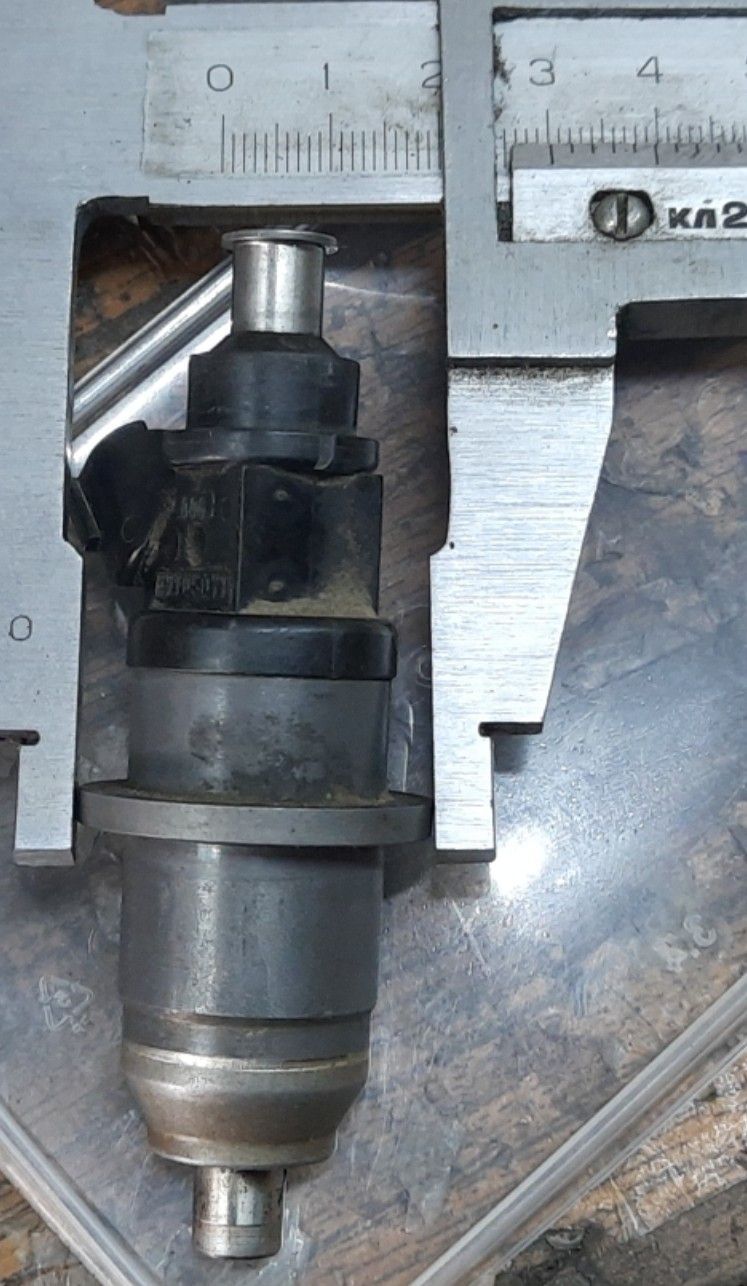

Прикинул штангель к форсункам GDI
Сравните с дизельной.
Если нужно, замерю более точно.
Нет не пойдут. В дизелях используется соляровое масло которое смазывает и охлаждает прецизионные детали. Бензин и авиационный керосин не имеют смазывающей способности. Можно конечно добавлять масло в бензин. Фирма Бош специально разрабатывает топливную аппаратуру для работы на бензине и авиационном керосине. Там другие зазоры, другие давления и предусмотрена принудительная смазка прецизионных деталей.
