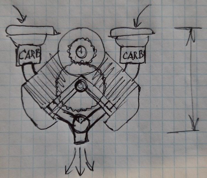

Уже тут предлагал вариант маленького V8 объёмом 3633 см куб. С воздушным охлаждением. На базе ВАЗовских поршней 82 мм и коленвала ЗМЗ-405/406 с ходом 86 мм.
Ещё немного подумал с калькулятором 🤓 и пришёл к выводу, что такой короткоходный вариант возможно был бы не плох с редуктором на валу (с кулачками грм) в развале блока и передаточным числом 2.
130...140 л.с. при 3500 об/мин. Пропеллер до 2,5 метров.

Про V-образную восьмерку тоже думал. Но как прикинул - 16 свечей, столько же катушек зажигания, где-то надо искать контроллеры на такое количество форсунок и тех же свечей.
Полёт фантазии впечатляет 🤭
8 свечей, 4 катушки, 2 карбюратора - необходимый и достаточный минимум на относительно маленьком V8 гаражного исполнения, при рабочих оборотах не выше 3500.
Работать будет не хуже описанного Вами набора.

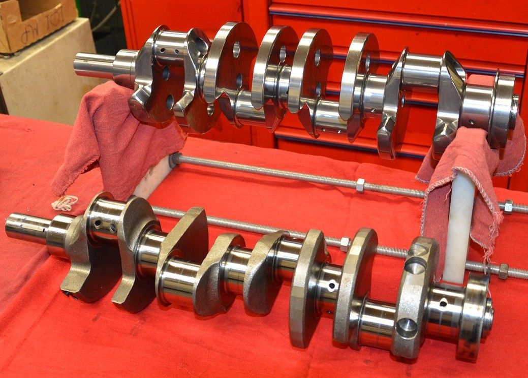

Вы наверное имели в виду коленвал от двигателя ЗМЗ 511. От ЗМЗ 406 не подойдет, шейки нужны шире и с углом 90 град. межу ними. Уже же обсуждали вроде этот момент и вроде именно с Вашим участием.
Да, этот двигатель имеет алюминиевый гильзованный картер, то что и нужно. Правда масса у него 260 кг. Воздушник будет весить примерно столько же.
По рекомендации Игоря из Крыма ( пункт 4. весовая эффективность хотя-бы 0.5 кг/л.с. ) мощность такого мотора должна быть - 520 л.с. 🙂 Сможете извлечь такую?🤭
  • Мне нравится!
Reactions: BSM
Вы наверное имели в виду коленвал от двигателя ЗМЗ 511...
Нет. Имел ввиду именно то, что написал - ЗМЗ 405 или 406.
...От ЗМЗ 406 не подойдет, шейки нужны шире...

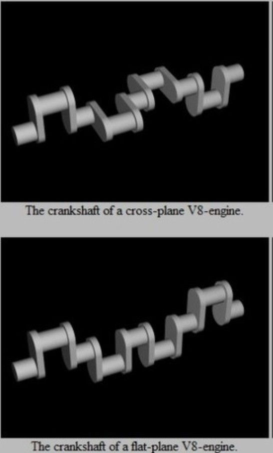

Уменьшили площадь поршня на 26% и снизили обороты в полтора раза. Половины ширины шейки достаточно. А если прицепные шатуны, то размеры шеек избыточны.
...От ЗМЗ 406 не подойдет, шейки нужны ... с углом 90 град. межу ними...
Кому и зачем нужны шейки с таким развалом?
Пусть Игорь в крыму над этим думает. Меня такие характеристики не интересуют. "Еденицы" достаточно для гаражного самодела. Меня устроило бы даже 1,5 кг/л.с.
Ну как бы чтобы промежутки между рабочими ходами всех цилиндров были одинаковыми, а у Вас чихорда будет. Хотя, двигатели ЯМЗ 236, к примеру, имеют тоже чередование не равномерное, 150 - 90 град. И ничего, прекрасно работают.

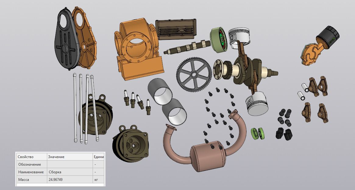

Я вот тут накидал на сборку двигатель в новой модификации. Чисто массу прикинуть. Картер еще не дорисован, а цилиндры, глушитель вообще от другого двигателя.
Ну и вот масса получилась 25 кг. Здесь не хватает клапанов с пружинами, коммутаторов с катушками и впуска, крышек клапанов и мелкого крепежа.
Т.е. двигатель даже с винтом вписывается в 30 кг.
Мощность - 40 л.с. при 3200 или 60 л.с. с ременным редуктором или на вертолете при 4800 об/мин.
