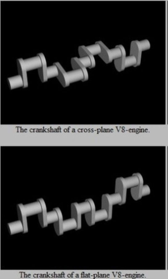

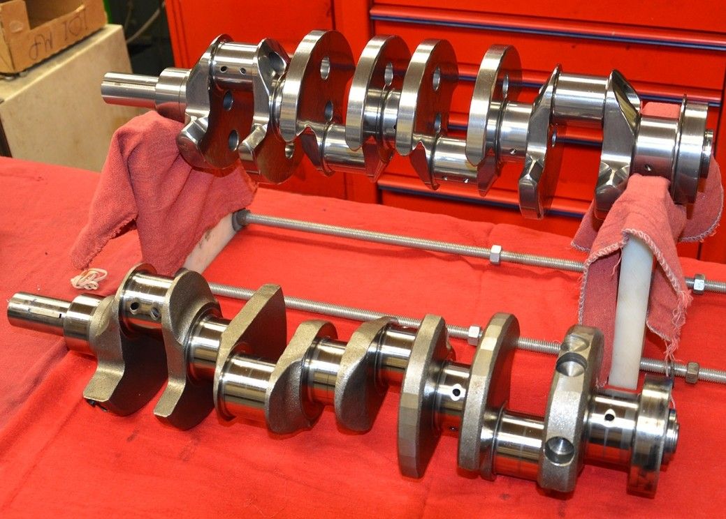

На всякий случай, вдруг кому будет интересно, покажу два типа коленвалов V8, классический и неклассический 🤓
От рядной четвёрки отличается наличием двух отверстий для смазки в шатунных шейках.
Создание этих отверстий - единственная необходимая доработка любого коленвала от рядной четвёрки, чтобы сделать из него V8.

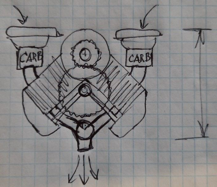

А впуск/выпуск, применительно к авиации, я бы организовал так:
Впуск/выпуск получатся равнодлинными и равнозначными. При классическом коленвале такое в принципе невозможно.
Ну и при подобной схеме возможно применение двух обычных автомобильных карбюраторов, с ихними же родными фильтрами, без увеличения высоты силовой установки.
Подача охлаждающего воздуха в развал блока и снизу вверх по пути естественной конвекции. А не как у конти/лайки оппозитов сверху вниз, супротив природы.
Доклад окончен 🤓
На мой не профессиональный взгляд, выпуск снизу плохо... Карбюраторы и Топливо проводы сверху..
1. Если топлипровод какой то потечёт то бензину легко попасть на коллекторы, здравствуй пожар в двигателе...
2. Карбюраторы над двигателем и выхлопной системой. После остановки двигателя все его тепло и тепло расскаленных патрубков пойдёт наверх к карбюратора и потом закипание на взлёте.
3. Ну и вот это подача охлаждающего воздуха в развал блока.. Получается охлаждающей воздух на греется об раскаленные выхлопных патрубки а потом пойдёт двигатель охлаждать?
Получаются ваша идея довольно противоречивая...
А теперь прикиньте себе что вы впуск и карбюраторы в развал блока поставили?
