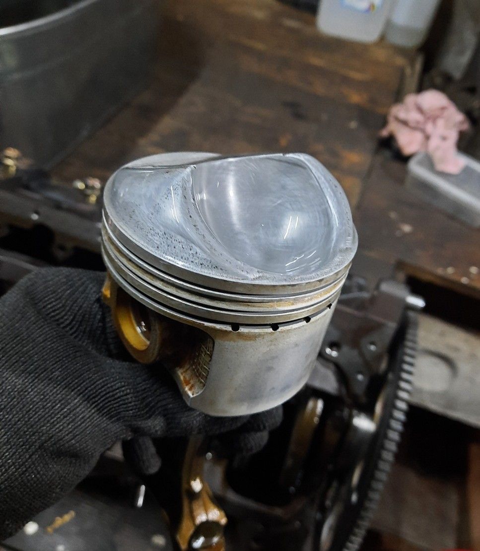

Вот, например, держу свой начищенный GDI поршень
Могу срвершенно точно сказать, что обычный плоский поршень, такого же диаметра, будет явно легче. Естественно и максимальную мощность с обычных поршней можно получить больше. Имхо.
В крейсерском режиме СЛА бороздят просторы вселенной на мощности явно выше 50%.
Моя GDI развивает максимальную мощность при 5800, а эксплуатируется при 1600...2500 об/мин, причём не с полной нагрузкой - это и есть расчётный режим работы обычной городской семейной машины.
Вообще GDI создана исключительно для экономии топлива на средних и малых оборотах. Сейчас возможно для кого-то приоткрою страшную тайну - на холостых у GDI дроссель полностью открыт 🤫
Короче, для гаражно/подпольного воспроизведения система черезчур навороченная, а конкретно для СЛА - бесполезная. Имхо естественно.
Причина "вычурности" автопоршней GDI в необходимости обеспечения вихревого движения заряда. Просто нужно понять разницу рабочего процесса у авиационного и автомобильного моторов. Автомобильный мотор, в основном, работает на частичных режимах, то бишь задросселирован, вот и приходится изголяться чтобы обеспечить нормальное сгорание смеси, отсюда и повышенная степень сжатия, необходимая для получения приемлемой экономичности на дроссельном режиме. Для авиационного двигателя, работающего на лёгком топливе, нет необходимости в завышенных степенях сжатия, двигатель и так работает практически "на полном дросселе". Для авиамотора работающего на керосине вообще нужна 2-х полостная камера сгорания типа дизельной вихревой или L-камеры нижнеклапанного двигателя. Так что производители D-мотора и Бабенко Э.Б. очень даже правы сделав выбор на таком типе камеры сгорания. Авиационный мотор ни разу не автомобильный и наоборот.

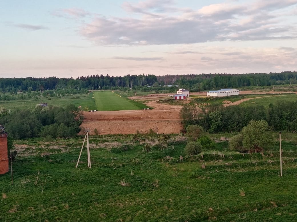

Вот во что превратили поля колхоза "Заветы Ильича"...😢

Многие поля заростают бурьяном, люпином и просто лесом, особенно в провинции. Малые совхозы колхозы давно развалились, потому и поля остались неудел. А попробуй хотя бы на одном из них сделать аэродром или хотя бы полосу выровнять грейдером и прикатать. Геморычу не оберёшся. Сделаешь всё за свои, немалые, так отберут, да ещё и под статью какую подведут. Россия - матушка. Чтобы помочь "днём с огнём" и вот по рукам постучать, желающие обязательно найдутся. Как говорил Сухов "за Державу обидно"...
Прям в точку. Пока поле зарастает борщевиком - никому дела нет. Как только я начал строить площадку познакомился с полутора десятком надзорных органов. Как сказала недавно инспектор Россельхознадзором - мы видим, что Вы занимаетесь планировочными работами и возвращаете плодородный слой на место, но проект Вы не сделали и разрешение не получили, поэтому всё равно Вас оштрафуем.
