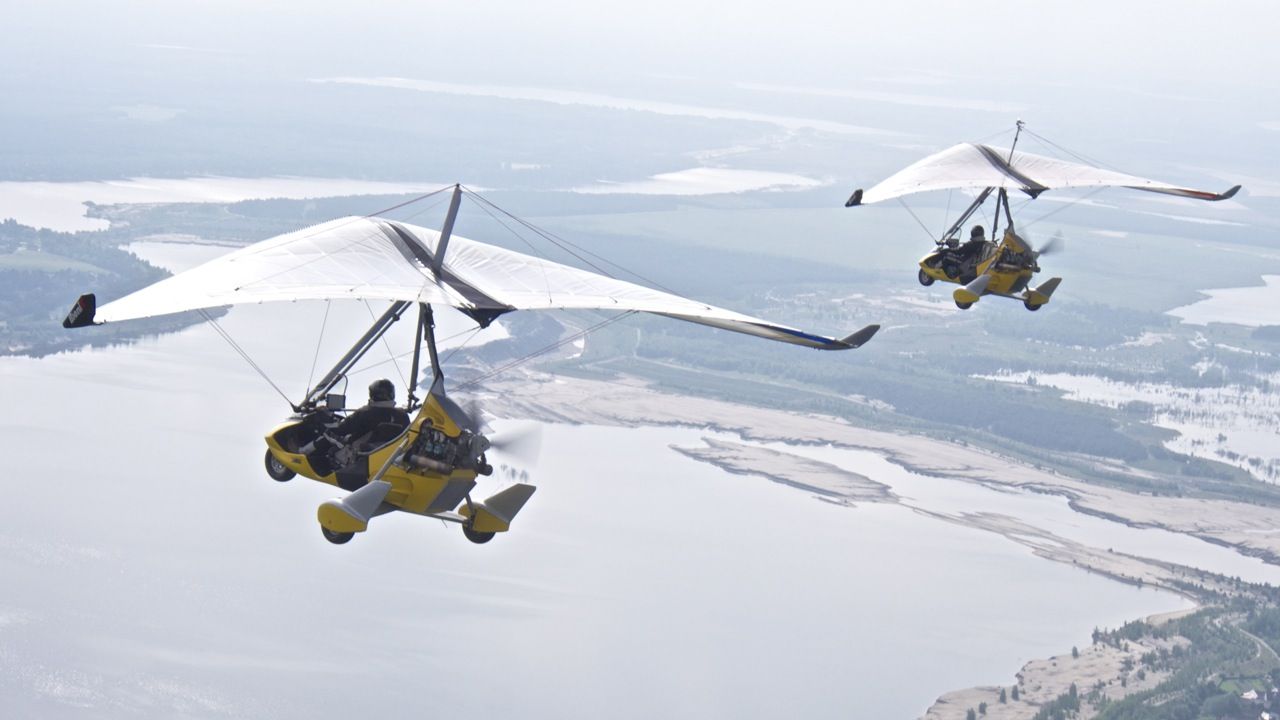

А в народном варианте она выглядит так :
Красота телеги- это логически обоснованная простота!  А " Танарг" излишне усложнён.
Да...пилон с подкосом даже черезчур народно-строительный... ;D

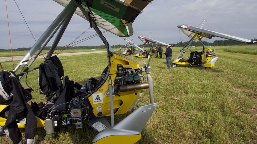

Вся тележка из такой трубы, крепко, надежно и недорого. Габаритно и функционально тот же танарг. Тяжелее килограмм на 20! И это с учетом того, что мотор от машины. Танарг конечно хорош, но ценник 😉
В танарге все логически обоснованно, благодаря этому "усложнению", появилась возможность собрать прочную и легкую телегу из железа. Сложные узлы нуждающиеся в токарке и фрезеровке заменены простой и технологичной сваркой.
Пространственная ферма из лёгких и прочных нержавеющих труб - продуманная защита экипажа в случае лётного происшествия. Ноги пилота не контачат напрямую с передней вилкой, привод тросовый - зашита от повреждения ног. К тому-же очень комфортная посадка как пилота, так и пассажира. Да много чего в нём того, что можно взять за пример для подражания.
