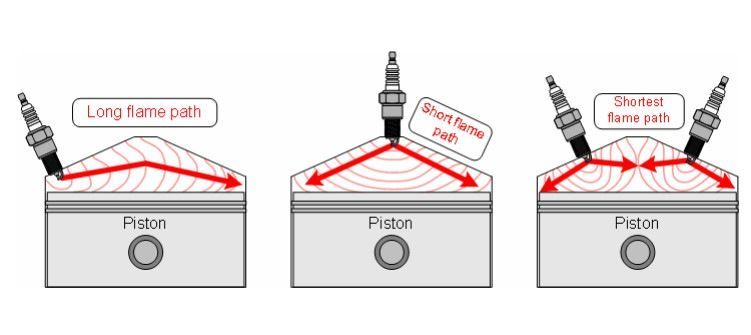

Смеси все равно, какой диаметр цилиндра
Вторую свечу ставят не только ради надёжности.
Для малых диаметров вторая свеча не актуальна, особенно для автомоторов DOHC со свечой в центре.
