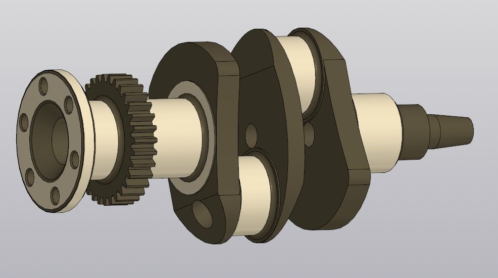

Еще очень много времени потратил на разработку такого оппозита, но он требует спец коленвала, который я сейчас не могу изготовить (вес 32 кг, мощность 40 л.с.). Да и потерял теперь к такому двигателю интерес.
А почему интерес потеряли? Долго рисовали? Или нашли свои же косяки? Или, не дай Бог, стало не до компьютера. Это очень важно для тех, кто пойдёт таким же путём. Типа как Илон Маск. Понарисовывал двадцать лет назад, космических перспектив и чуть "по миру не пошёл". А теперь вот оказалось, работает. И даже очень.
Т.е. рисовал правильно и сохранив веру, начал понемногу напильником работать. Может и так и надо?
А если получится коленвал изготовить, интерес вернётся? Тогда потеря интереса не оправдана. Из за какого то колена.
Вибрация! И ширина за 800 мм. Немного напрягают.
У меня на этот двигатель уже все закуплено, и все комплектующие на месте и даже картер (первый опыт был отлит), но сами наверное понимаете, тоже же в теме, с ограниченным бюджетом любая мелочь может оказаться шлагбаумом. Ну и да, коленвал. Кстати вот таким он должен быть.

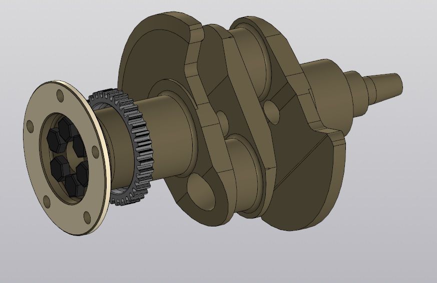

Если у вас двигатель будет иметь обороты не более 3200, на кой коленвалу противовесы? Если хотите получить редукторный двигатель, и потом мучиться с ним то противовесы само собой нужны.
Поверьте такой коленвал с цельной шестерней, и еще заниженной относительно примыкающего фланца, не только Вы не можете изготовить ,ну и непонятно, уплотнение предусмотрено сальниковой набивкой что-ли? Я думаю Вам нужно поплотнее общаться с технологами ,прежде чем воплощать свои разработки в металле.
Нужны обязательно, иначе вибрация будет не горюй! Это же не четырех цилиндровый, у которого шейки друг друга уравновешивают, центробежка лишь нагружает сам коленвал на изгиб (без противовесов) и эта нагрузка в пределах штатных нагрузок от шатунов. Поэтому да, на таких оборотах четырехцилиндровые могут обходиться без противовесов. А здесь любой дисбаланс будет вылезать наружу, к тому же двигатель относительно легкий. Этих, кстати, противовесов все равно не достаточно.
Справедливое замечание. Изначально эта часть была сборной и крепилась торцевыми болтами, поскольку коренная шейка большого диаметра (62мм). Потом из-за веса перестроил вот так, и сальник остался без решения. :unsure:
