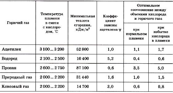

Температура горения метана оказывается низкой, а у ацетилена высокой, хотя теплотворность у них примерно одинакова.
Причина в другом. У метана с водородом присутствуют одинарные связи, при их разрыве выделяется меньше энергии чем при разрыве тройной связи между атомами углерода. Ацетилен получают, в основном, из карбида кальция. При получении карбидов металлов тратится очень большое количество электроэнергии. Ацетилен получают разложением карбида кальция водой. Наличие тройной связи между атомами углерода приводит к самой высокой температуре ацетилен-кислородного пламени, точно не помню, но где-то 3150 градусов. Кислород водородное пламя даёт только 2950 градусов. Так что ни какой физики, сплошная химия, химия горения. У моей супруги кандидатская диссертация по плазменной химии.
Алексей Костенко (А.Г.К)
сгорании метана появляется очень большое количество воды, которая, как известно очень теплоемка, поэтому она отнимает большую часть теплоты на свой нагрев.

Вообще не я это придумал, за что купил за то и продаю. В гаражно-рукоблудных делах частенько применяются нагреватели горны и даже конверторы с боковым дутьем (я себе сделал такой для плавки чугуна). Так вот, приходилось рыть информацию по характеристикам горения газов, бензинов и проч. Долго не мог получить температуру 1500 град.
И как это не странно, на метане получил большую температуру чем на пропане, хотя его температура меньше. Просто метан имеет температуру самовоспламенения 600 град. и это позволяет применить рекуператор. А пропан попадая в смеситель в воздух после рекуператора загорается сразу в этом же смесителе. И на выходе из сопла температура наоборот становится меньше, а смеситель раскаляется и приходит в негодность.

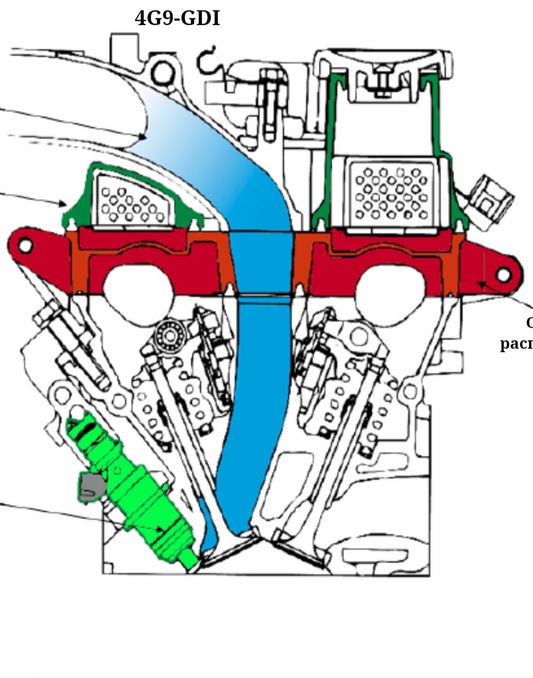

Считаю другого пути нет - авиадвигатель должен иметь алюминиевый блок с легкосменными гильзами и головку с гидрокомпенсаторами (срок патента Мицубиси истек)...
Почему Волговский? их продавали во множество стран и проблем с патентами не было... Водяное охлаждение (тяжелее воздушного всего на 5-6кг) только плюс - чтобы летал и в стратосфере...
P.S. балансирные валы 4G64 оставляете? Старой головки GDI нет случайно на образец (у нас дефицит)
...балансирные валы 4G64 оставляете? Старой головки GDI нет случайно на образец...
1) В балансирных валах весь смак. В ними движок вообще не слышно. Специально такую искал в качестве семейной.
2) Голокой не поделюсь. С ней всё хорошо. Родной двигатель буду восстанавливать через годик. А пока могу помочь только со снятием размеров, если кому надо.

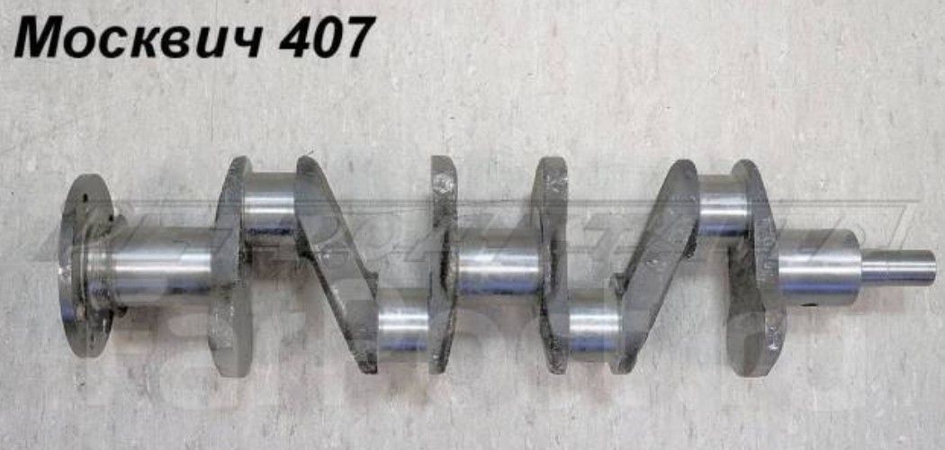

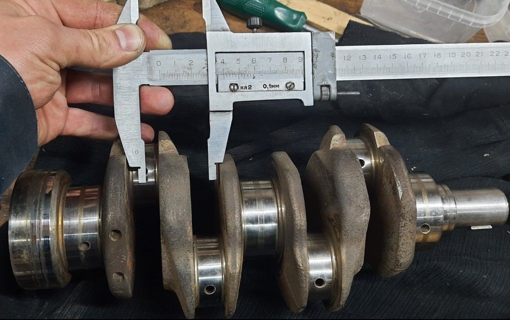

Раньше и на Москвичах было колено трех- опорное. Потом перешил на 5 опор. У трех-опорного колена вторая шатунная шейка работает на кручение причем с моментом в двое большим чем на выходной коренной шейке...
Москвичёвский трёх-опорный коленчатый вал
Рабочий объём 1360 см.куб.
Диаметр цилиндров 75 мм (как на 1NZ :)). Предположу, что межцилиндровое расстояние примерно 95 мм, как на ВАЗовской классике.
Расстояние между опорными шейками примерно равно удвоенному межцилиндровому расстоянию. Или даже чуть больше. То есть около 200 мм.

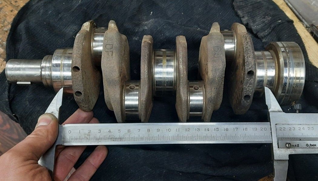

Не поленился достал колено EA82
Между дальними шейками 217 мм. Соответственно между ближайшими опорными "примерно" 108,5 мм при рабочем объёме 1782 см.куб.
"Примерно" - это потому что средняя шейка смещена вперёд на миллиметр.
То есть, расстояние между опорными шейками у старых Субару было почти в 2 раза меньше, чем у Москвича. При большем рабочем объёме.
Смещение осей противолежащих цилиндров на EA71/EA81/EA82 ровно 40 мм
Если мне не изменяет память, на мотоцикле Урал 35 мм, а на Днепрах 50 мм.
У современных Субар, которые EJ, смещение кажется 56,5 мм.
При городьбе оппозита на базе переднеприводных ВАЗов смещение будет 89 мм. Работать конечно будет, но не смейте называть это "оппозитом" 🤓

Вполне возможно, вы приводите температуру горения ацетилена в воздухе, я писал про температуру кислородно-ацетиленового пламени. Это разные вещи.
Температуру кислородно-водородного пламени, каюсь, запамятовал, написал что 2950. Но дело ведь не совсем в температуре горения, а в молекулярной массе продуктов сгорания. Основную работу расширения что в поршневом что в газотурбинном двигателе совершает АЗОТ, продукты сгорания только подводят к нему энергию. Чем меньше разница в молекулярных массах между продуктами сгорания и азотом тем выше эффективность работы расширения. Для тех кто думает что водяной пар чуть ли не "ненужный компонент с высокой теплоёмкостью" сообщаю. Водяной пар имеет высокую упругость паров и более высокую работоспособность чем тот же углекислый газ. Этим и объясняет высокая эффективность двигателей работающих на водороде и метане, продукты сгорания легче.

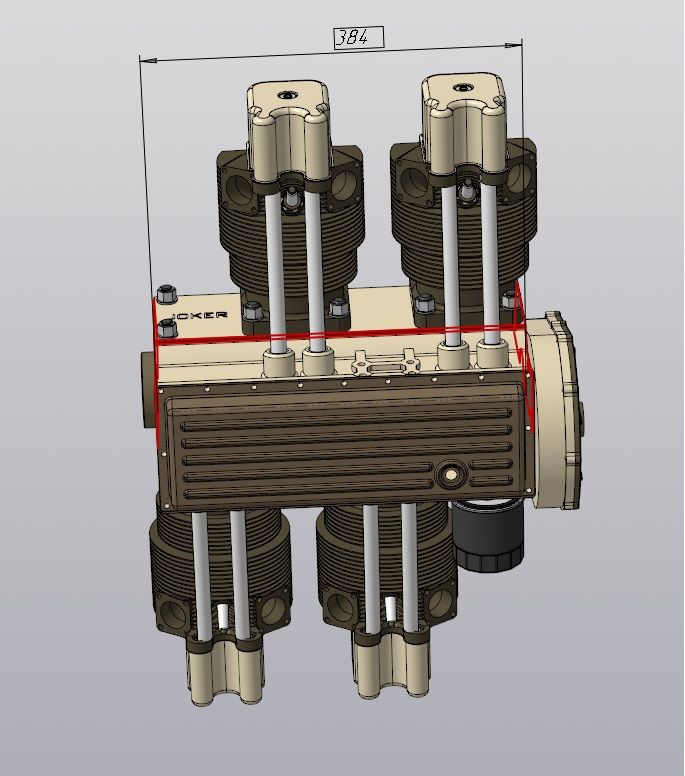

Вот так выглядит двигатель по конструкции аналогичный оппозиту на основе Вазовского коленвала и родными поршнями. Если бы колено было стальным, сюда можно было бы поставить поршни 92мм.
Конструкция мне видится очень простой и надежной. 7 см длины, которые можно было бы выиграть использовав 3-х опорный коленвал в самолете никакой погоды не сделают. Больше этот двигатель не проигрывает НИ в ЧЕМ!
Но если такой вид двигателя коробит Ваш взгляд, то конечно не стоит Вам такой двигатель конструировать. :)
Но факт остается фактом. Удельная теплота сгорания (по справочнику) у метана 50 МДж/кг, а у ацетилена - 48 МДж/кг. при этом температура горения у метана меньше хоть в кислороде, хоть в воздухе.
Я так понимаю теплота сгорания - это факт свершившейся реакции, поэтому причем здесь молекулярные связи? Хотя в химии не разбираюсь, может что-то и не понимаю. :(

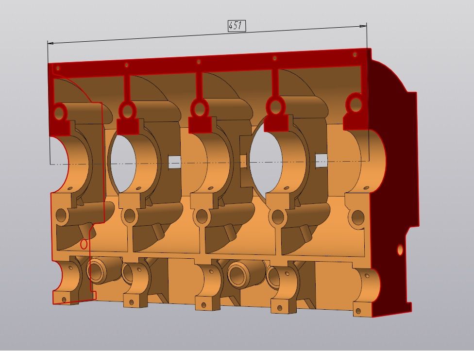

А так выглядит конструкция картера, какой мне она видится. Это для коленвала от дизеля ЗМЗ 514. Сюда можно впихнуть поршни до 110мм.
Вес такой половинки - 7 кг.
Так что двигатель потенциально сделать все-таки можно, но как тут в унисон говорят - мечтать не вредно, в современной конъюнктуре.
