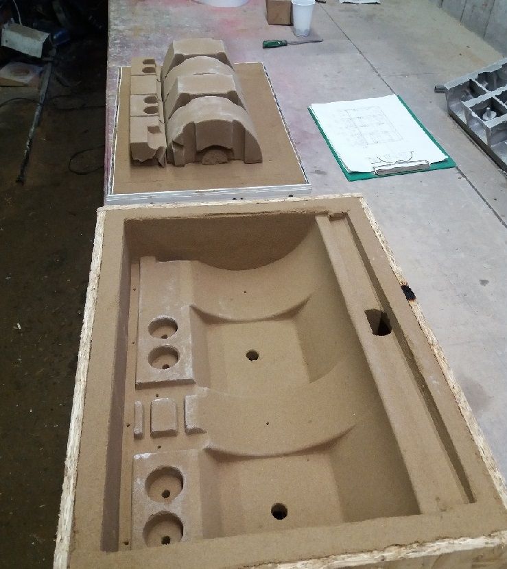

Вот скрины от видео про завод Феррари.
На первом фото на переднем плане мы видим рампу с газовыми горелками, они в этот момент греют до 300 град стальную форму наружной поверхности картера. Справа на форме видна заливная горловина с объемом для прибыли.
На втором фото песчаные формы для внутренне поверхности картера.
Металл заливается открытым способом. По своей сути это абсолютно гаражная технология. Нужно просто знать необходимую рецептуру. Хотя можно и не знать, можно просто покупать готовые рафинирующие флюсы, и составы для формовки форм. Закалка алюминиевых изделий конечно требует более высокой точности температуры в муфелях, нежели для стали, но это тоже решаемо. У меня например есть электронный контроллер с датчиком управляющий нагревателями.

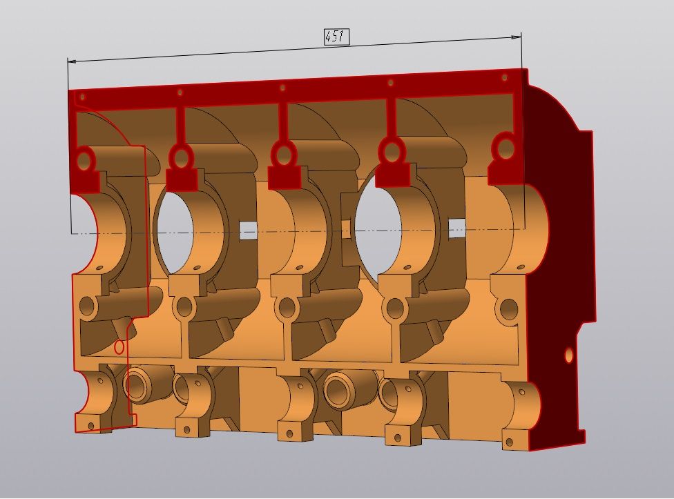

А так выглядит конструкция картера, какой мне она видится. Это для коленвала от дизеля ЗМЗ 514. Сюда можно впихнуть поршни до 110мм.
Вес такой половинки - 7 кг.
Так что двигатель потенциально сделать все-таки можно, но как тут в унисон говорят - мечтать не вредно, в современной конъюнктуре.
Широко разнесенные коренные болты создают большие проблемы на субаровских моторах,особенно дизельных.
Так у Субару же совсем другая конструкция, там два моноблока, а здесь трубчатый картер с отдельными цилиндрами.
В любом случае проблемы могут появиться, и как правило не там где их ожидаешь. Так что надо пробовать и смотреть.
Вот на дизелях Каммзин у одного, 2,8 постоянно лопается верхнее поршневое кольцо, которое потом медленно убивает мотор, а второй 3,8 (если не ошибаюсь) редкий гость в автосервисах. Конструкция двигателей практически одинаковая.
Не всё так просто. Литейка авиазавода и литейка автомобильного и тракторного очень сильно отличаются. На российских автотракторных литейках раздолбайство цветёт пышным цветом. За ихи косяки на авиамоторном заводе отымели бы по полной.

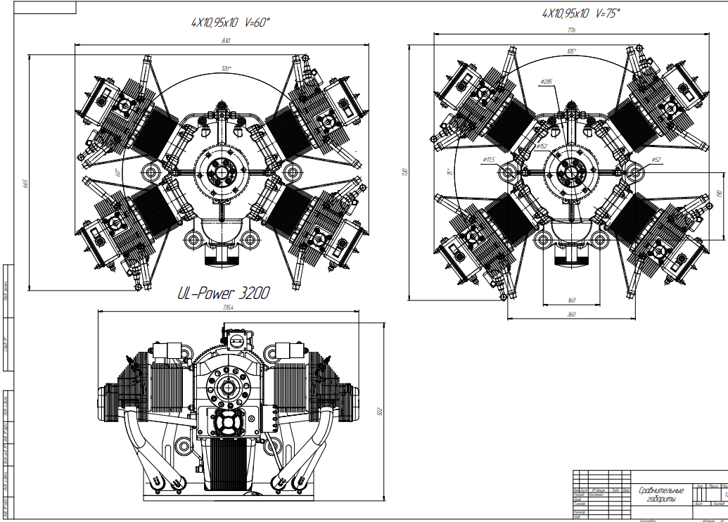

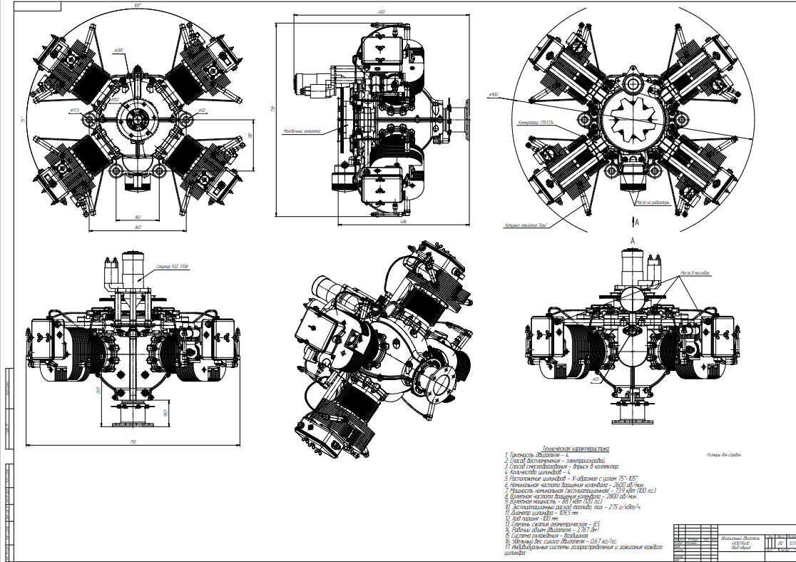

Нужен совет. Какая компоновка двигателя для авиаторов более предпочтительна. С углом развала 60 градусов между цилиндрами, лучший обзор но более высокие вибрации на холостых или 75 градусов, более высокая равномерность работы двигателя. Прилагаю две картинки.
Ну тут и оппозитка попала. Конечно оппозит. Рынок уже все порешал...
Алексей Костенко (А.Г.К)
так у оппозитки есть другая проекция, а там не всё так прекрасно. Ну и потом охлаждение 2-х смежных цилиндров оппозитки гораздо хуже чем у радиалки или Х-образного. То что "всё решает рынок" мы уже проходили, до сих пор тошно.
